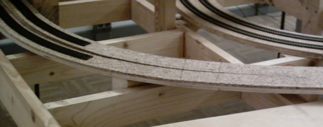

Hi allemann,
heute habe ich im Verein mal ein paar Bilder vom Rohbau geschossen, ein Neigungswechsel war zufällig auch dabei:
Gemeint ist der vordere Bogen, wo links schon etwas Schwellenband liegt. Die von rechts kommende Strecke hat ein Gefälle von 1:70. Das äußere Gleis behält diese Neigung bei, während das innere kurz nachdem sich das Trassenbrett teilt (Sägeschnitt zwischen den Gleisen) in die Waagerechte übergeht. Die Ausrundung besorgt das Sperrholz (8mm) ganz alleine, wenn die Höhen der Stützen stimmen und der Unterbau stabil ist. Auch wenn die meisten aus Platzmangel zuhause steiler bauen müssen (z.B. 1:33 = 3cm Höhe auf 1m Länge), simpler kriegt man's wohl kaum hin...
8 oder gar 10mm dickes Sperrholz lässt sich auch noch gut für Ausrundungen verwenden. Die Stöße zweier Trassenbretter habe ich mit einem etwa 8cm breiten Brettchen verlascht (verleimt und verschraubt). Die 4cm Überlappung die durch die Verlaschung entstehen reichen aus um das Sperrholz sanft in die Neigung zu biegen.
