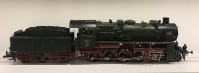

Ich habe mal die Zeit genutzt, um meine sächsische XIII H 1196 fast wieder zusammen zusetzen.
Was habe ich mit ihr gemacht?
1. Lokpersonal getauscht
2. Puffer abgeändert
3. Lampen getauscht ( keine Fischer-Lampen, da diese zu Groß wirkten)
4. Lok-Tenderabstand gekürzt, durch Umbau der Original-Deichsel
5. Echt Kohle im Tender
6. 2 Lautsprecher montiert ( Tender und Lok )
Hier nun ein paar Bilder.
Gruß Daniel 110082F9-34AB-47CB-977F-F317F4B40370.jpegBBB9297C-621B-462F-A7A7-CBDA48BB82F2.jpeg6F36F7EA-8224-4FB9-9474-8F3FED2889E2.jpegFC0B3A7C-DF11-4885-B579-B653FDA126ED.jpegAB5F0D2E-87E5-4FF1-B5B7-1AE4A9D60B14.jpegE07B4759-6406-486D-983B-CC495804EE4C.jpegD77AF5CD-45EA-43B3-BB90-42DEF4A305FD.jpegCBF50ABF-F875-4206-BAE2-9BBBF49E8F91.jpeg53C44C0D-592C-4772-A399-A082DE19FC9C.jpeg

... und dann doch gegen die Korbpuffer entschieden.
... Betriebsnummer, der Arnold gehörte keiner sächsischen G12, sondern einer badischen.
Ehrlich????
@TTDanielTT
Sollte die Glocke nich vor der Esse sitzen? Und im Länderbahn-Look kann man getost auf die Leiter am Steuerungsträger verzichten.
Kann sein, dass ich das nich richtig mitkriege. Aber in deinem Video scheint mir so, als passt das Geräusch nich zu den Umdrehungen der Räder ...
@TTDanielTT
Musste mich für die Puffervariante entscheiden, da mir der 4. Puffer irgendwie abhanden gekommen ist. 🙈
Mit der Betriebsnummer nehme ich zurück, dies war ein Fehler auf einer Dampflokdaten- Bank.
Ich kenne nur Bilder, mit der Glocke wo diese aber seitlich ( Heizerseite ) vor der Esse sitzt oder gar keine vorhanden ist.
Direkt, mittig vor der Esse ist mir unbekannt.
Dankeschön für den Hinweis, mit den Leitern.
Das war mir garnicht aufgefallen.
Ich hatte ja schon oben geschrieben, dass der Sound noch nicht richtig eingestellt ist. ( Radumdrehung zu Dampfschlägen usw. )
Wollte nur erstmal hören, wie sie sich mit 2 Lautsprechern generell anhört.
Sie wird also zum Finish noch optimiert und ordentlich eingemessen und eingestellt.
Eventuell ändere ich noch den Decoder und damit verbunden das Soundprojekt.
Hatte nur auf die Schnelle einen
Next 18 Decoder von Esu zur Hand.
Gruß Daniel
Schuldigung, mittig vor der Esse gibt es auch, meinte ich aber nich. Vor der Esse ja, aber natürlich seitlich.
Ich kann nich sagen, ob das der Regelfall war, aber alle Fotos mit derartigen Loks sind/waren Sachsen. In irgendeinem Buch las ich, dass die XIII H so geliefert wurden und die Glocken erst weichen mussten, als die Lichtmaschine dahin kam, dann aber auch nich bei allen. So habe ich auch Maschinen gefunden, die besaßen sowohl als auch Glocke und Lichtmaschine an der Stelle. Allerdings alles Sachsen. Das unterstützend zeigen die Zeichnungen im Lok-Archiv Sachsen 2 alle Varianten mit Glocke links vor der Esse.
Also wenn eine G12 mit Länderbahnnummer und Glocke links der Esse, dann eine sächs. XIII H, so jedenfalls die Bilder meiner Literatur. Ob das im Umkehrschluss auch so hinkommt und ob das so wirklich einzig und allein richtig is ...
Später findet man nur sehr selten eine, welche die Glocke an der Stelle trägt und wenn, dann abermals eine sächsische. Wäre also ein ziemlich typische Detail, ich würde's machen.
Abweichungen davon waren noch seltener, beispielsweise 1402 rechts vor der Esse, 1103 und 1879 mittig vor der Esse und sicher noch andere ...

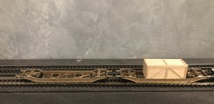

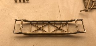

Los ging es, mit meinen beiden Bausätze von Art&Detail der Tiefladewaggons.
Diese sind nun fertig gelötet und können demnächst lackiert werden.

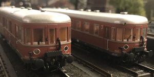

Zusätzlich bin ich auf ein Originalbild, vom VT 137- Bauart „Stettin“ gestoßen und stellte fest das dem Kres-Modell was fehlt. 😅
Aber schaut selbst.
Gruß Daniel
