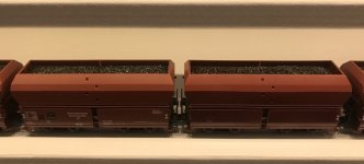

da Tillig erstmal nicht wieder vor hat, die Selbstentladewagen, EP II, Bauart OOt mit „Lenkrahmen“ zu produzieren, musst ich nun selbst Hand anlegen.
Über die passende Ersatzteilnummer, wurden bei Tillig die „Lenkrahmen“
( Drehgestelle ) bestellt.
Nun musste ein Ep III Waggon als Umbauwagen herhalten.
Drehgestelle demontiert, Kleinteile demontiert ( da diese teilweise noch schwarz lackiert werden müssen) und die Beschriftung, des EP III Wagen entfernen.
Nun werden die „Lenkrahmen“montiert und als Ladegut, ein Steinkohle Einsatz angepasst.
Nachdem die Kleinteile, Schwarz lackiert sind und die richtige Beschriftung hergestellt und angebracht ist, wird der Wagen wieder zusammen gesetzt und in meinem entstehenden Ganzzug eingereiht.
Anbei ein Erstes Bild.

@Per so wie Berthie schon schreib, wurden die Oldenburger/Saarbrückner OOt ursprünglich mit Lenkachsen ( Bei Tillig nennen sie sich Lenkrahmen) ausgeliefert. Erst ab Epoche III wurden sie auf Drehgestelle umgebaut.
Anbei ein Vergleich Bild.

Durch meine 2 ersten Umgebauten Wagen, ist mein Ganzzug mittlerweile auch auf 16 Wagen gewachsen ( meinte ich ) und alle sind voll mit Steinkohle.😅2E8C92E9-1D1B-4A81-ADFB-B9C9AD711697.jpeg
