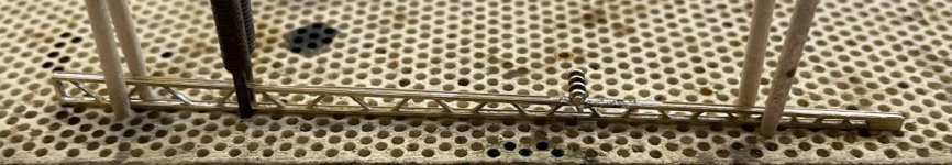

Die Masten wurden geÀtzt und aus 2 Teile, wird ein Mast gelötet.
A6BC1629-31C8-4BDB-A356-94CEF5FECB3E.jpegC5D74D01-4F0B-4E53-A56E-E2C5ED2BA1C4.jpegD0BDBF19-4143-404C-8A22-FA26A00E0591.jpeg
Die Isolatoren sind Messinggussteile und werde auf ihre bestimmte Höhe an der Mast angelötet. Als Fahrdrahthalter wird ein Messing Bzw. Kupferdraht am Isolator angelötet.
Der Grund, warum aus 2 HĂ€lften ein Mast entsteht.
Die Verstrebungen sind einseitig, tiefer geÀtzt.
Du das zusammen Löten entsteht an den Außenkanten automatisch ein U-ProfilA9663F45-6901-4E86-9B51-11ACAA2D749F.jpeg
