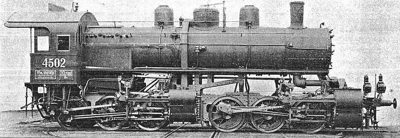

Im Bau befindliche BR 51 003 wird entstehen.

Extremes Vorbild! Wo/wie liegt der Kessel überhaupt auf?

Deshalb habe ich auch gut ein Viertel Jahr gebraucht wie ich die Verbindung zum Vorderen Triebwerk nachbilde.
Die Triebwerke basieren auf den BR 80 von Roco. Die Rahmen wurden kräftig bearbeitet das sie passen, da mir die
BR 89 zu teuer sind und man leider keine zwei Fahrwerke so erhält.

Hallo Daniel, kann es sein, dass der Achsabstand beim Original geringer ist als bei deiner Umsetzung mit den Roco-Fahrwerken? Zumindest wirkt dies auf den Bildern so.
Grüße und weiterhin gutes Gelingen, Bernd
Der Kessel liegt bei der auch dem Rahmen, der das vordere Triebwerk hält
Das vordere Fahrwerk wird von keinem Rahmen gehalten. Das vordere Triebwerk is mittels eines Bolzens über einen Drehpunkt (genau zwischen den beiden Fahrwerken) mit der hinteren Gruppe verbunden und zieht auf diese Art und Weise. Der Kessel wird prinzipiell komplett von der hinteren Fahrwerksgruppe und dem daran angebauten Rahmen getragen und stützt sich nur über eine relativ lose Baugruppe (Gleitschiene/Kugelzapfen o.ä.) auf dem vorderen Fahrwerk ab.
... kann es sein, dass der Achsabstand beim Original geringer ist ...
Is höchstwahrscheinlich nur der Eindruck, den die etwas kleineren Modellbau-Räder der BR 80 hinterlassen. Verständlich, dass die Maße nich 100%ig stimmen.
Mensch Daniel, das is ja mal interessant! Ein schönes Vorbild, bin auf's fertige Modell wirklich gespannt. Mein Interesse hast'e jedenfalls geweckt. Bei den Fahrwerksteilen hätte ich allerdings mal bei SCHWENKE nachgefragt. Von der 55 ließe sich sicher was anpassen und die Radgröße hätte auch fast gestimmt. Aber lass dich nich beirren, nachmessen wird wohl keiner mehr ...
Na etwas weiter als im Orginal ist der Achsstand schon. Das Fahrwerk der
BR 89 hätte besser gepasst aber ich wollte halt die Kosten nicht in die Höhe treiben.

Der Kessel stützt sich nur auf dem hinteren Fahrwerk ab.
Jenes dürfte eine Modellumsetzung und auch antriebstechnisch etwas erschweren

Ja mein Antrieb kommt in den Tender, das wär im Kessel und co kein Platz.

Der Durchmesser kommt auch ans Orginal ran. Ist nicht irgendwo hergeholt.
Die sind im Druchmesser 0,73mm kleiner als sie sein sollten

Na du weißt doch genau, dass eine echte Mallet in TT eher nich funktioniert. Wer, wenn nich du ...
Aber ehrlich, darauf hab ich bei meinem Modell gar keinen Wert drauf gelegt. Erstklassige Funktion und Optik sind da wichtiger.
... Antrieb kommt in den Tender, das wär im Kessel und co kein Platz.
Kein Platz? Das kann ich nich gelten lassen. Die 53, die 55, die 96 und auch die Kreuzspinne, da gibt's schon anständige Beispiele, die recht anständig funktionieren und reichlich Motor und/oder Getriebe im Kessel haben. Was natürlich den Tenderantrtieb nich schlechter macht.
Die sind im Druchmesser 0,73mm kleiner ...
Wenn ich nachrechne, komme ich auf ziemlich genau 1mm, und das wäre in TT schon fast 'ne Welt. Aber vielleicht hab ich ja auch irgendwo 'nen Rechenfehler, wobei auch 0,73 weniger einen recht deutlichen Eindruck machen. Das mit den Rädern würde ich mir nochmal überlegen.
Naja, 0,73 mm ergeben, gerundet, einen 1,50 mm größeren Spalt zwischen den Radscheiben, ist schon arg viel!
bezüglich der Abstützung des vorderen Kesselschusses:
Da MUSS was gehn.
Erst recht wenn die vorderen Räder angetrieben sein sollen, als Mitläufer kann ich es mir jedenfalls schlecht vorstellen.
Der mechanische Widerstand wäre mir für einen Tenderantrieb zu hoch!
Das Ding hätte dann kaum Zugkraft, noch schlimmer wenn alle Lokräder ohne Antrieb daherkämen!
Jedenfalls erinnert mich das Ding schon etwas an eine US Lokomotive!

... bezüglich der Abstützung des vorderen Kesselschusses: Da MUSS was gehn.
Ja klar, keine Frage. Ich meinte damit auch eher, dass ein Festhalten am originalen Mallet-Prinzip sicher die Modellbahnumsetzung erschwert und deshalb wahrscheinlich auch nich so wichtig is. Dass man da irgendwo einen Auflagepunkt/Drehpunkt auf dem vorderen Fahrwerk braucht, is logisch. Und eine geschobene Radsatzgruppe is eigentlich auch indiskutabel.

Sage ja, die Fahrwerke von der BR 89 würden besser passen.
Aber das ist halt eine Kostenfrage.
Und wie Dampfossi schon schrieb, wer soll das Nachmessen. Gut da ich die Maße geschrieben habe wisst ihr das aber ob später Materialkosten von 250 oder 500 stehen, war für mich entscheidend.
Der Festhaltepunkt kommt auch, dass hatte mir ja bei dem Projekt etwas Gehirnschmalz gekostet. Aber dies wird dann über den Messingsarm umgesetzt.
Also von der Zugkraft wird sie keine Probleme haben. Die 46 001 hat auch Tenderantrieb und hatte bei ihrer Probefahrt, 13 Selbstentladewagen gezogen und da war noch reichlich Luft nach oben.
Ich bin auch kein Freund von Antrieb im Tender, jedoch ist es bei einigen Baureihen sinnvoll.
Und um die Optik nicht zu Zerstören würde ich den weg weiter gehen.
Auch von den Massen her 0,73 mm würde ich mich jetzt auch nicht verrückt lassen.
