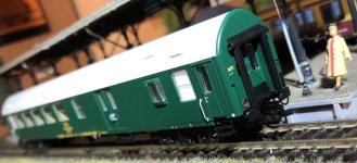

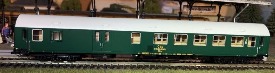

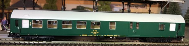

Eine Tillig-Neuheit wie hingewiesen von @zao ist bei mir eingetroffen, möchte Euch teilhabe lassen:
David Strupp Exkluzivní model vozu BDms firmy Tillig 502471 CSD
