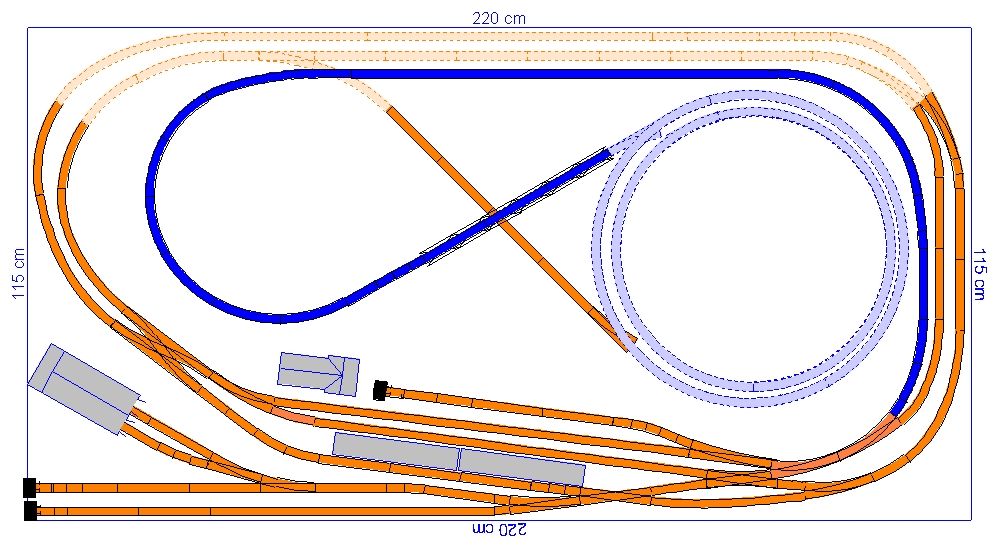

Noch mal angefragt wer könnte mir Bitte einzeichnen welche Signale wohin kommen ? Epoche IV und V DBahn
Auf Internetseiten habe ich schon geschaut blicke da nicht so durch.
Wo Sie sinn machen ? Auch vor der Gleiswendel (Weichen) welches Signal ? Vissmann Lichtsignale sollen es sein.

Was für Signale (Licht-Sperrsignal) kommen unten in den Abstellgleisen und wohin ? DB
Können Licht-Sperrsignale auch woanders auf der Anlage stehen oder nur an den Abstellgleisen ?
