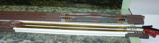

Rollenprüfstand
ich habe nur 2 Streifen Messingblech nebeneinander isoliert gelegt, Strom-Kontakte angelegt;
Stromabnahme erfolgt von den spitzen Radreifenaußenkanten, nicht von der Lauffläche des Rades;
nutze das gleichzeitig als Aufgleiser, was sich besonder bei den großen Loks bewährt;

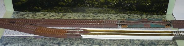

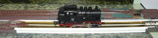

Prüfstand ohne Rollen
anbei mein Prüfstand, gleichzeitig Eingleiser durch Eigenbewegung des Tirebfahrzeugs,
bei Bedarf können "Halteklötze" am Gleisende in Pufferhöhe zum Halten der Lok aufgelegt werden;
Strom liegt durch Gleis oder bei Einzelanwendung=Prüfstand durch Klemmen an;
der Fahrwerks-rundlauf lässt sich gut prüfen, da alle Räder in gleicher Höhe mit den Spitzen der Radsätze aufsitzen;
