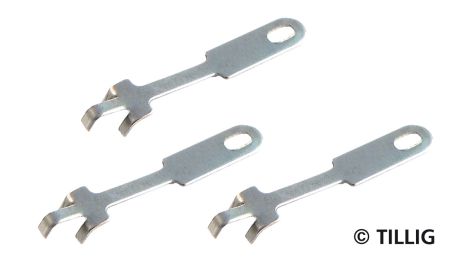

Nur leider ist das mit Flexgleisen manchmal gar nicht so einfach. Hier müssen die Gleise mit Krauseklammern exakt fixiert werden, damit sich das Schwellenband nicht verschiebt. Das wird bei den Meterstücken schnell ziemlich unhandlich, leider bin ich zu ungeschickt zum perfekten Vorbiegen der Radien, deshalb muss ich dazu bis zu 4 Gleisklemmen verwenden. Sicherlich suboptimal, aber funktioniert zu 95% gut.

Ich nutze bei Holzschwellen gerne 1x5mm Minischrauben mit Senkkopf zum Fixieren. Dazu bohre ich mit 0,7mm aller paar cm in die Schwellen vor. Nach dem Patinieren und Einschottern sieht man davon nur was, wenn man extrem genau hinschaut. Die tillig- oder Piko-A-Gleisschrauben sind zu fett. Die hellgrauen Betonschwellen werden nur mit flüssigem Sekundenkleber aussen an einigen Schwellen temporär fxiert. Final hält es am Ende mit dem Schotterkleber. Hier habe ich dann doch durchaus enorme Unterschiede festgestellt und nutzte nur ganz am Anfang normalen Weißleim. Hier demonstriert jemand exakt meine Erfahrungen.

Schwellenklammern im Schattenbahnhof wären mit zu fummlig. Ich nehme für nur Festmachen kleine Spax-Schrauben 2,5mm und eine M3-Unterlegscheibe mit einem Außendurchmesser von ca. 7mm. Sachte anziehen, dann werden die Schellen nicht verformt.
