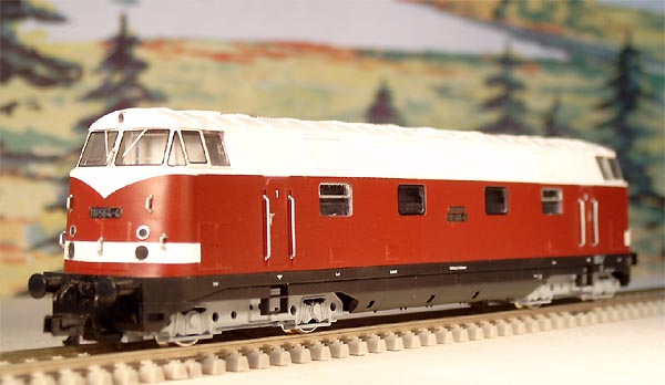

Bordeuxrot mit Weiß:
Hellrot mit Elfenbein:
Hellrot mit Weiß:
Die 228-700 müsste normalerweise Erdbeerrot sein . Auf Vorbildfotos ist sie ja auch heller . Und TGL-RAL Umnummerierung ist nicht auf meinen Mist gewachsen !
Nach Aussagen einiger Kenner der 118 bzw. 228 hat Tillig den Farbton für die 314 bzw.714 sehr gut getroffen . Auch das Doppelte Lottchen (118-118) ist gut getroffen , so das man eigentlich sagen kann , das Tillig ein gutes Auge und eine glückliche Hand für Farben hat . Das 2. Foto also in der Mitte , das ist Erdbeerrot , nicht Hellrot . Erdbeerot bezogen auf RAL-Farbe .
