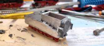

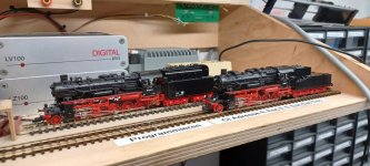

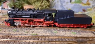

Schiebt man den neuen Tillig Steifrahmentender an die 58 von Arnold, kommt das bei raus:
Jetzt versuche ich mit diesem Thread den Bereich dazwischen sinnvoll zu füllen. Würde man das "Blech", welches in der Führerhausrundung oben sitzt, entfernen, würde die Tender näher an die Lok kommen können, ohne dass es zur Kollision kommt.

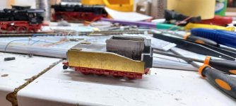

Bin da auch dran an so einer Lok. Mir steht auch nur das eine Bild von seitlich vorn zu Verfügung und wie schon Dampfbahner2 schrieb lässt es sehr viel Spielraum wie es aus gesehen haben könnte. Mir fehlt zur Zeit noch die Beschriftung, vor allem die des Tenders.
