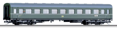

ich habe mir gerade den das Set Interzonenzug D 118 zugelegt. (Leipzig-Köln)
möchte auf meiner DB Epoche III / IV auch gerne mal einen Interzonenzug fahren lassen,
tatsächlich sollen die gelegentlich auch mal direkt in meiner Nachbarschaft vorbei gekommen sein.
Nun steht die Ausrüstung mit Innenbeleuchtung an - und bei der Gelegenheit möchte ich auch gerne die
Inneneinrichtung farblich passend behandeln. Und habe doch keine Ahnung von DR-Vorbildern.

Zum Beispiel der, der im Modell mit B4ge beschriftet ist.
Ist das jetzt ein Mod-Wagen / Modernisierungswagen?
Die Typbezeichnung B4ge oder auch nur B4 ist in der langen Liste nicht enthalten.
Im Thread zu den Tillig Mod-Wagen (das ist wohl so einer?) fand ich nun (danke für den Hinweis)
,... die in den Abteilen acht Reisenden Platz boten waren mit in blaugrau gehaltenem Kunstleder überzogen und als durchgehende Bank ausgeführt. In der ersten Klasse fanden die Reisenden sechs stoffgepolsterte Einzelsitze vor. Die Wandverkleidung bestand aus einem Holzimitat, die der zweiten Klasse war schlicht graues Sprelacart. "
Das könnte schon mal helfen, fehlt nur die Farbe der Stoffsitze in der ersten Klasse....
Aber ist der B4ge nun ein Mod-Wagen?

Aber sehe ich das dann richtig, dass der von Tillig für den D 118 gelieferte B4ge dann ein Mod-Wagen ist:
und der AB4üe 1 und 2 Klasse
ein noch nicht modernisierter, alter, Schürzenwagen?:
Ich hatte frühere Posts hier so verstanden als ob das eben auch ein - wenn auch völlig anders aussehender - Mod-Wagen wäre, was mich dann eben doch ziemlich irritiert hatte....

Du siehst das genau richtig und die Farben sind auch so okay, weil es ja auch auf die Lichtfarbe der Beleuchung im Inneren ankommt, dann sind die Flächen die sichtbar sind, auch nicht so groß, daher passt das schon ...
