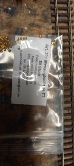

Achslager-Buchsen
manchmal hilft schon ein Aufbohren der alten Achslagerstellen mit dem Peho-Bohrer;
man muss nicht immer die Buchsen einsetzen,
mfg

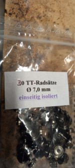

noch eine Frage: Für den Digitalbetrieb verwendet man isolierte Radsätze? Einfach oder zweifach? Ich habe keine Ahnung :)
Analog wie digital sind Kurzschlüsse gleich suboptimal. Dabei reicht eine Trennstelle zwischen beiden Rädern völlig aus. Interessant wird es erst, wenn du mit Stromabnahme oder Widerstandsachsen arbeiten willst, aber dafür gibt es auch keine pauschale Antwort.

Ich denke, dass es sich bei meinen Alt-Wagen um BTTB-Material handelt. Also Spitzachse, einseitig isoliert und bei Bedarf mit neuer Buchse - fasse ich mal zusammen?
Stimmt nicht in dieser Absolutheit. Wohl ist BTTB immer mehr zur Spitzenlagerung übergegangen, hat aber noch lange zapfengelagerte Wagen verkauft, vor allem die kurzen Zweiachser. Bei denen überlege ich auch, ob sich ein Umbau auf Spitzenlagerung und Metallräder lohnt. Von den Laufeigenschaften her sicher.

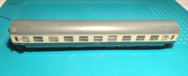

Ich okkupiere dieses Thema mal:
Ich würde gern wissen, welche Radsätze (z.B. Modmüller) sich für den abgebildeten Wagen eigenen.
Und wenn einer der Experten ganz gut drauf ist, wie ich das mit einem Messschieber hätte selbst ausmessen können. Gerade dank verschiedener Spurkranzhöhen bin ich da völlig überfordert.
Einfach mal über den Außendurchmesser ( Spurkränze ) messen. Dann davon 1,6mm abziehen und das Maß mal bekanntgeben.
