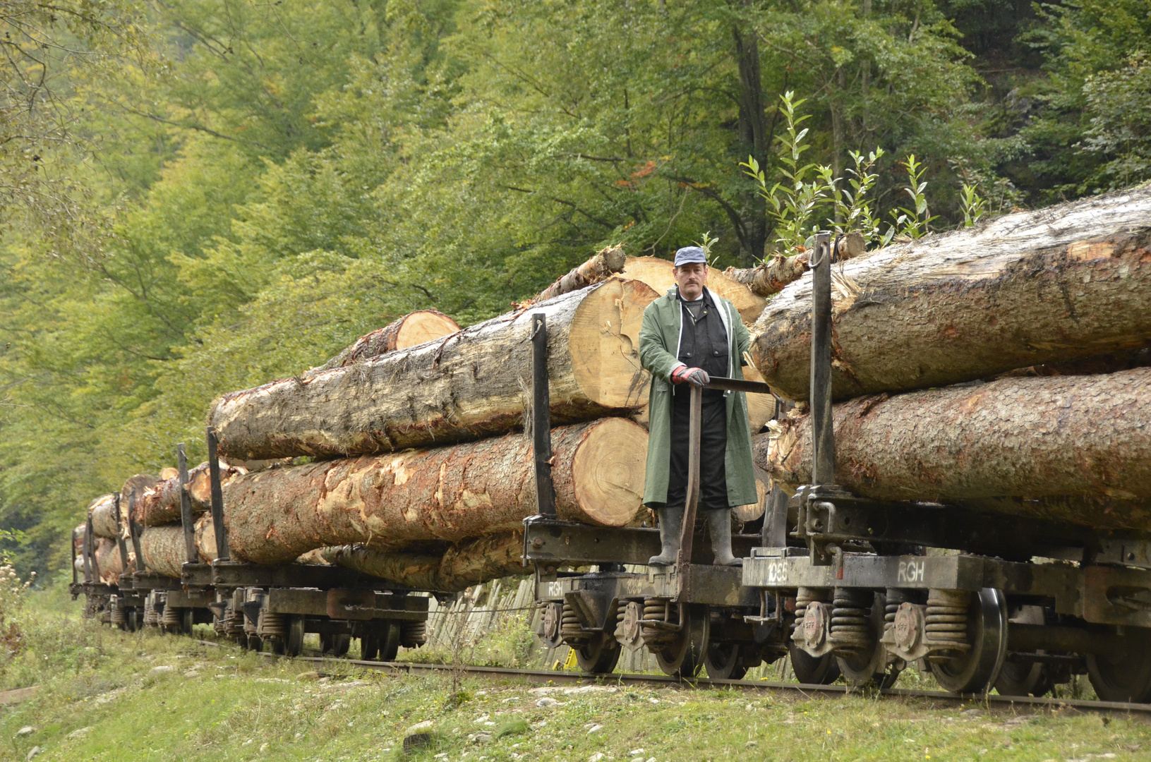

Ich bin mir nur nicht sicher, ob der Transport der Stämme so zulässig war. M.E. müsste jedes Drehschemelpaar noch durch eine Kupplungsstange (analog Rollwagen) verbunden werden, insbesondere weil es ja zwei sind. So wie das jetzt ist, könnte (theoretisch) das hintere Drehschemelpaar (und ggf. dahinter angehängte Wagen) zur Folge haben, dass die Drehschemel unter den Stämmen rausrutschen.
Keine Ahnung, wie es in Sachsen bzw. Deutschland gehandhabt wurde. In Rumänien, Ungarn und der Ukraine werden Baumstämme bis heute genau so transportiert. Durch das Gewicht der Stämme besteht da keine / kaum Gefahr.
Toralf
Sieht toll aus. Ich kann es auch nur noch einmal wiederholen, dass ich es toll finde, dass die Bausätze auch schon den Raum für die Kadee Kupplung vorgesehen haben. Man sieht es auf der Herstellerseite, dass bei allen Produkten diese Kupplung eingeplant wurde .
Zum Thema Sicherheit:
Da hat jeder Recht. Und je kleiner und abgeschiedener so eine Bahn war, desto mehr eigenes Recht und Gesetzt gab es dort :wiejetzt:
Es können sowohl Kuppelstanden zwischen den Wagen eingesetzt werden, als auch einfach nix. Oder man nimmt ein Stahlseil als Absicherung. Schön zu sehen auf dem Bild >klick mich<.
Hier könnte man es vermuten >klick mich<
Hier mal ein Beispiel unterschiedlicher Sicherheitsauffassungen verschiedener Länder anhand des Rollwagenverkehrs:
In Deutschland besteht / bestand die Vorschrift, neben dem Festlegen der Regelspurradsätze mittels Keilen alle Regelspurachsen durch Spannketten am Rollwagen zu sichern. Somit ist der Regelspurwagen fest mit dem Rollwagen verbunden. Diese solle das "Abkippen" des Regelspurwagens verhindern. Sollte die "Fuhre" aber dennoch aus dem Gleichgewicht geraden, gibts ein Problem, der ganze Zugverband ist in Gefahr. Mehrfach sind so ganze Züge umgekippt, so z.B. im Harz bei Sorge.
In Polen ist es ausdrücklich verboten, die Wagen so zu sichern. Die Regelspurwagen werden nur durch Keile am Weggrollen gehindert. Spannketten sind untersagt. Sollte sich ein Regelspurwagen "verabschieden" wollen, kippt dieser eben ab. Dem Zugverband droht keine Gefahr, meistens bleibt sogar der betreffende Rollwagen im Gleis.
Für mich persönlich ist die polnische Variante die wesentlich sichere Lösung.

Noch mal zur Kupplung der Drehschemelwagen. Ich hab das damals bei der Herstellung meiner Bausätze recht aufwändig recherchiert. Die Stangen zwischen den Wagen eines Päärchens waren keine Kuppelstangen! Diese Stangen dienten nur zur Aufhängung der Druckluftleitung (so denn vorhanden). Die Kraftübertragung erfolgte über die Stämme. Teilweise wurde die Druckluftleitung auch an Ketten unter Stämmen aufgehangen. Drehschemelwagen durften maximal zu 3 Päärchen in Zügen eingestellt werden und mussten am Ende des Zuges laufen. Ob diese Reglungen auch im Schmalspurbereich galten, weiß ich nicht. Ich nehme es aber an, da ja hier die gleiche Sicherheit zu gewährleisten war.
Auf unseren Modultreffen ist es immer nett wenn ich drauf bestehe die beladenen Wagen am Ende des Zuges zu halten. Aber in demm Fall geht Sicherheit vor Fahrplan :ja:
Bremser auf einem Drehschemelwagen war mit Sicherheit ein gefährlicher Job. Wenn da mal was schief ging, war der Bremserstand schnell weg rasiert (samt Inhalt). Entschlussfreudigkeit beim Absprung war überlebensfördernd.
