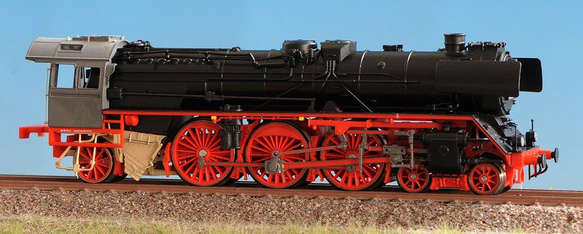

Von der Modellbahnmanufaktur Crottendorf wird es zur Kleinserienmesse in Dresden einen Umbausatz für Tilligs 03.2 geben. Enthalten ist unter anderem ein komplett neuer Nachläufer, ein Aschekasten der Bauart Stüren und ein komplett neues Führerhaus.

Da ich das 03er Buch von Garn nicht besitze und es mir beim betrachten des Umbausatzes auffällt, wieviel, (evtl. welche?) 03.2er besaßen in Ep.IV keine großen Windstauschuten?
Der für eine Info im vorab dankbare tommy:)

Ich hatte Jens von MMC wegen der Windstauschuten auch gefragt. Ich selbst würde gern einfach Tilligs letztes Epoche-IV-Modell mit dem Bausatz korrigieren, dafür wären die großen Stauschuten erforderlich. Jens meinte, dass die meisten Loks mit Rekokessel keine großen
Stauschuten hatten. Deshalb und weil sich ein Führerhaus mit den Dingern schlecht abgießen lässt, haben sie sich für die andere Variante entschieden. Muss heute mal mein 03er-Buch wälzen.

Ja für die 03 2235-4 ist auch im Endischbuch auf Seite 61 ein Bild aus 1978.
Es passen auch:
03 2117-4 (Seite 62, 1980)
03 2081-2 (Seite 70, 1975)
03 2150-5 (Seite 84, 1977)
03 2153-9 (Seite 100, 1979)
03 2105-9 (Seite 101, 1978)
03 2243-8 (Seite 106, 1978)
03 2098-6 (Seite 107, 1971)
03 2207-3 (Seite 108, 1972)
03 2242-0 (Seite 109, 1971)
03 2157-0 (Seite 113, 1974)
03 2212-3 (Seite 114, 1975)
2176 mit Nietentender ist ebenfalls ein dankbares Vorbild und hat eine originale Führerhausstirnwand. Die langen Schuten kann man ggf. auch vom Modellführerhaus entfernen oder bei Herrn Beckmann kaufen.

MIR gefällt der Umbausatz nich!
Die Schleppachse hatte ich selbst schnell geändert, die Blenden der Aschekästen hängen reichlich zu tief, die Leitungen unter der linken Führerhausseite sind viel zu mächtig, das Ätzgitter auf dem Dach is leicht filigraner darzustellen und am Führerhaus selbst hätte man den horizontalen Handlauf freistehend nachbilden können.
Also begeistern tut mich das nich.
Aber die seitliche Pendelblechabstützungen find ich klasse!
Ansonsten seh' ich das wie Peter, über einen anderen Kessel hätte ich mich mehr gefreut.
Die Kritik kann ich nicht so ganz nachvollziehen. Die Position der Aschekästen hängt in erster Linie davon ab, wie weit man die Kunststoff-Aschekästen des Originalteils entfernt. Wenn man da 0.5 bis 1 mm mehr abträgt, sieht die Sache wahrscheinlich schon ganz anders aus.
Mit dem Kürzen des Nachläufers ist es in der aktuellen Ausführung nicht getan, weil dann die Aschekästen im Weg sind. Letztere passen aber ohnehin nicht zu der von Tillig für das Epoche-IV-Modell gewählten Nummer.
Beim Schutzgitter sehe ich hinsichtlich Filigranität keinen Unterschied zu Tillig, Fischer & Co.
Griffstangen in Mulden müssen meiner Meinung nach nicht freistehend ausgeführt werden. An Rocos 132 hat das keinen gestört, und an Pikos 118 wirkt das nach meinem Empfinden stimmiger als an Tilligs Modell derselben Baureihe.
Oh, da hast du was komplett falsch interpretiert. Das war keine Kritik, das is meine Meinung zum angebotenen Umbausatz. Nur meine Meinung.
Die Position der Aschekästen ...
... is nich richtig. In wieweit man da die Kunststoffteile entfernt (was ohnehin bei den neuen Teilen der Fall gewesen sein muss), hat damit wenig zu tun. Ich hab diese verwendet und entsprechend gekürzt. Egal wie, die Messingteile sind zu tief.
Mit dem Kürzen des Nachläufers ist es in der aktuellen Ausführung nicht getan ...
Is richtig. Das war aber auch nich Bestandteil meiner Aussage.
Was nich gerade positiv für die erwähnten Firmen is. Aber den Vergleich zu diesen hatte ich auch gar nich angedacht. Sondern einfach die Tatsache, dass das Gitter recht einfach filigraner darstellbar is. Man hätte es besser als die angesprochenen Hersteller machen können.
Miss es aus und rechne es runter, es is zu grob.
Akzeptiert. Meiner Meinung nach könnten sie aber, ohne größeren Aufwand. Und da das Führerhaus ohnehin neu gegossen wurde, wäre das kein Problem gewesen. Leere Mulde und Draht einkleben ...
Entschuldige, aber das hat mit einem Dampflok-Umbausatz von MMC rein gar nix zu tun.
Andi, is alles kein Problem. Ich habe auch nich geschimpft oder jemanden beleidigt. Mir gefällt der Umbausatz so einfach nich. Ich finde, die Jungs haben mehr drauf und hätten es besser/anders/filigraner machen können. Hätte, müssen sie ja nich. Haben's ja nich für mich gemacht.

Ja wie soll ich es sagen, irgendwie überzeugen mich die Dampferumbauten aus diesem Hause nicht. Sie sehen irgendwie spielzeughaft aus, da sprechen mich die Fotos der unlackierten MMC-Teile schon viel mehr an. Mal vom Preis ganz abgesehen.
Finde es auch seltsam, an allen möglichen Stellen etwas mit Ätzteilen zu machen und dann die Front unberührt zu lassen, als ob die gut wäre.

Aber wie Du das mit dem Aschekasten meinst, habe ich immer noch nicht verstanden. "Zu tief" heißt doch sicher, hängt zu dicht über dem Gleis, oder? Warum soll man das nicht optimieren können, in dem man mehr Kunststoff abträgt? Dadurch kämen die Messingteile doch höher.
