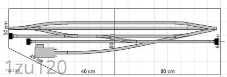

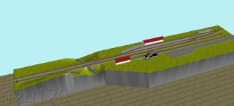

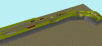

Es war Brainstorming am Modul angesagt, wobei Kuno und ich zu diesen Änderungen an Kunofelde gekommen sind:
Unterschied zwischen beiden Versionen besteht in der Gleislänge von Gleis 1 (oben bzw. links) und dem Abstellgleis Gleis 3a.
Übersicht mit Weichen ausgelegt:
Was soll ich sagen, wir haben dann doch noch einmal überarbeitet. Bei einer Besichtigung vor Ort in Carlsfeld sind uns noch ein paar Ideen gekommen, vor allem aber sollt nun für zukünftige Projekte auch der ehemalige Gleisanschluss zur Glashütte mit vorgesehen werden.
Wie der Zufall es wollte, waren in Carlsfeld gerade große Erd- und Abrissarbeiten der alten Glashütte im Gange. Dabei wurden auch einige Wände der ehemaligen Glashütte wieder sichtbar. Die war wohl nur teilweise abgerissen worden und der Rest dann verfüllt worden.
Am Rande standen einige einheimische Damen, die sich sehr angeregt über die ehemalige Glashütte unterhielten. Diese wurden dann vom Kuno gleich mal interviewt, wo denn der ehemalige Gleisanschluss verlief und ob davon noch irgend etwas sichtbar wäre. Daraufhin konnte dann durch genaueres hinsehen schon einiges entdeckt werden, unter anderem sogar noch der Brückenbogen, der die Einfahrt zur Glashütte darstellte. Das dann als zusätzliche Module parallel zum Bahnhof zu setzen, könnte durchaus ein Hingucker sein/werden.

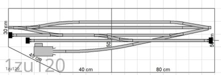

Die Gleisanlage im Bahnhof wurde also dahingehend geändert, dass das Ausziehgleis mit der Anschlussweiche für die Glashütte eingeplant werden konnte., Durch die Verlängerung der Einfahrt, kommt nun auch die Schwemmbeton-Brücke mit zum Einsatz, die ja im Original da ist.

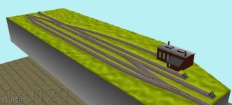

Übersicht Module vom Kuno, in 3 Stellvarianten:
Anschließend war eine erste Stellprobe angesagt, vor allem um heraus zu bekommen, ob das mit der Wilzsch-Brücke so weit am Modulrand klappen kann.

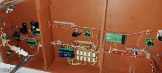

Unter dem mittleren Modul hat sich ganz schön was an Elektrik angesammelt. Aber dafür kann nun sowohl analog, mit abschaltbaren Abschnitten, wie auch digital gefahren werden. Geschalten wird Digital bzw. über LW150 mit herkömmlichen Tastern/Schaltern per Schaltpult.

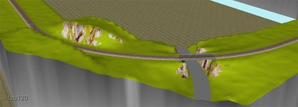

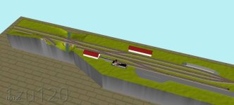

Da wir nun gerade bei Kurven sind, auch gleich ein Ausblick auf die Umplanung der im Rohbau bereits vorhandenen Kurvenmodule vom kuno .
Mal ein Blick auf ein Kurvenmodul, das mit den 15 cm hohen Rand ursprünglich Rabensteiner Grund werden sollte. Nur aus meiner Sicht eben nicht unbedingt Modultauglich, für den Aufbau der Module mit Gleisoberkante von 100 bzw. 130 cm.
Aber ein Einschnitt, mit einer schön gestalteten Brücke drüber, wird dann schon aus einem Modul noch entstehen. Dazu braucht es ja nicht die gezeigten Höhen, weniger ist eben mehr.
Geplant ist dann etwas in diese Richtung (beim Einschnitt eventuell eine Brücke mit einem Feldweg über die Bahn):

Die Bilder von vorher stehen ja schon weiter vorne, in diesem Thema, daher hier nur die bearbeiteten.
1. Flach, mit kleiner Erhebung auf einer Hälfte und Hang auf dem restlichen Teil
2. Ein Einschnitt, 6 cm Höhe am höchsten Punkt
und pünktlich zum Frühjahr, genauer gesagt zu Ostern wurden diese dann nun endlich einer "Begrünung" unterzogen.
In den folgenden Bildern sind die fertigen Module zu sehen. von der Bautätigkeit zwischendrin habe ich gar nicht so viele Bilder gemacht, dass es sich lohnt, das zu zeigen.
Kurve 1 - etwas hügelig
Kurve 2 - Taleinschnitt

Der @Kuno hatte einen Ausstellungs-Termin zur Expo Schmalspur festgemacht und wir hatten überlegt, wie wir es denn hinbekommen, dass wir gescheit von A (Kunofelde) nach B (???) fahren können, so dass weitestgehend immer etwas auf der Strecke am Fahren ist.
Herausgekommen ist der kleine Bahnhof Wilzschmühle. Mit seinen 2 Gleisen kann immer etwas Abwechslung im Betrieb dargestellt werden und es ist ein weiteres schönes Projekt für die Heimanlage. So wurde Wilzschmühle von Anfang an ebenfalls, wie Kunofelde, auf 3 Segmenten 80x30 cm geplant und ich kann zu Haus im Regal entweder Kunofelde stellen oder eben Wilzschmühle.
Hier nun ein paar wenige Bilder vom Bau und umso mehr vom fertigen Bahnhof.
