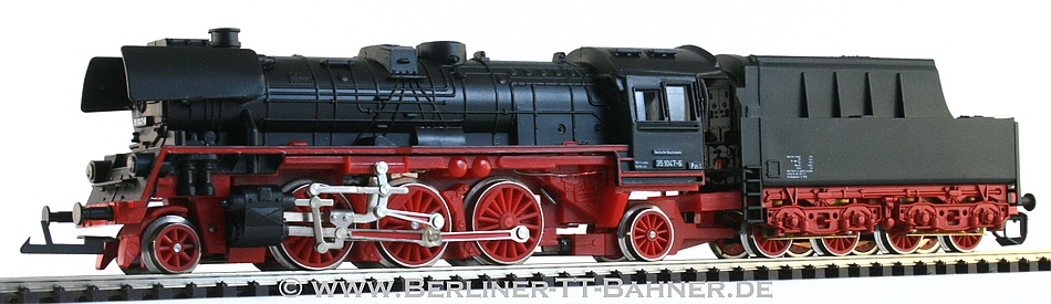

Hallo!
Gibt es Info zu diesem Tender?
Mir ist die Nr. unbekannt, gibt es den Bilde von der Maschine?
War diese Lok auch in einem Katalog?
MfG TT TH
Hallo TT TH, es ist ein Tendergehäuse der BR35, die als erstes von Zeuke/Parisel produziert wurde. Sie löste wohl die 35 1111-1 in der Produktion ab. Die 35 1047-6 ist aber selten...
Schönen Tag noch wünscht Ep.III
Ja.
Tendergehäuse von Artikelnummer 02110.
1990-1992 BTTB-Zeuke GmbH mit Rundmotor
1993-1993 BTTB-Zeuke GmbH mit eckigem Motor
Gruß Uwe
Die Lok war in keinem Katalog. Nur in den Preislisten erwähnt (109DM)
Ich habe sie gleich mal in die Datenbank geschubst. Wartet auf Freischaltung.
Gruß Uwe
