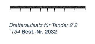

Das Thema Holzaufsätze würde ich gerne etwas vertiefen. Da gab es ja doch ziemlich viele Ausführungen. Leider werden die Loks immer vorwiegend von vorne fotografiert und man sieht die Holzaufsätze nicht so richtig. Hat da jemand Bilder? Besonders die Altbau 01 interessiert mich da ich das gerne am Modell umsetzen möchte.
