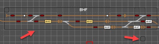

kann mir aber jemand bereits schon verraten, wie ich einen falsch gezeichneten Bahnhofsbereich wieder löschen/anpassen kann?
--> Aktuell hab ich um meinen Bahnhof rum einen zu grossen, gestrichelten Bereich, den ich leicht anpassen möchte. Leider aber fand ich bisher keine Möglichkeit, die gestrichelte Bereichslinie zu entfernen und neu zu zeichnen.
Dazu musst du in den Gleisbild-Editor gehen, ein freies Feld innerhalb des gestrichelten Bereichs anklicken, dann -> ausschneiden!

Das mit dem Entfernen im Gleisbild - Editor hab ich schon mehrfach versucht. Das klappt leider nicht. Ich kriege die gestrichelte Linie um den Bahnhofsbereich rum nicht mehr weg.
