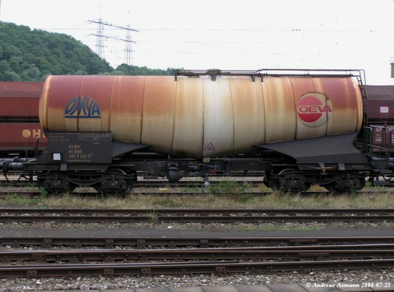

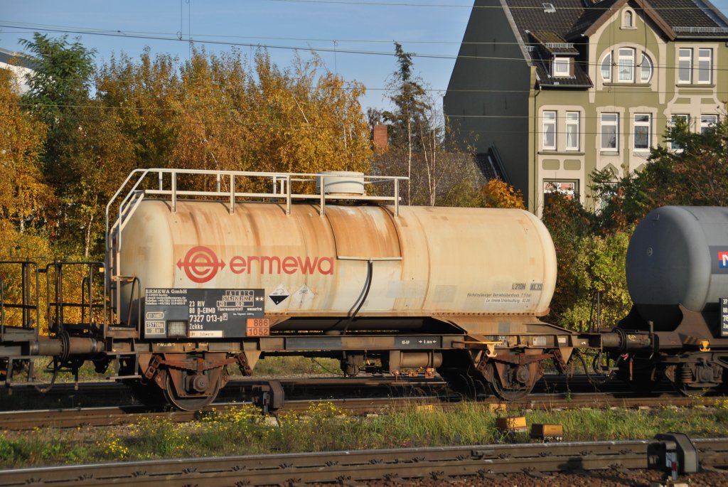

hier mal dieser Wagentyp noch mit DR-Nummer aber schon um 1995. Auffällig an vielen Kesselwagen sind die zwei Spritzstreifen an den Stirnseiten.
So wie in diesem Link können die Wagen aber auch aussehen: http://19891130.de/Jetzt wirds bunt/Teil3/50.1b.jpg
Da ist nicht viel braun dabei. Das ist wohl mehr eine Kombination aus Öl und Dreck. Das Zeug lief aber auch so streifig von oben nach unten. DR-Wagen in diesem Look darf ich hier leider nicht einstellen. Urheberrechte hindern daran.
Ich finde Deine Alterung schon ganz gelungen. Das Braun gegen schwarz/grau getauscht, wäre es fast perfekt.
Birger
