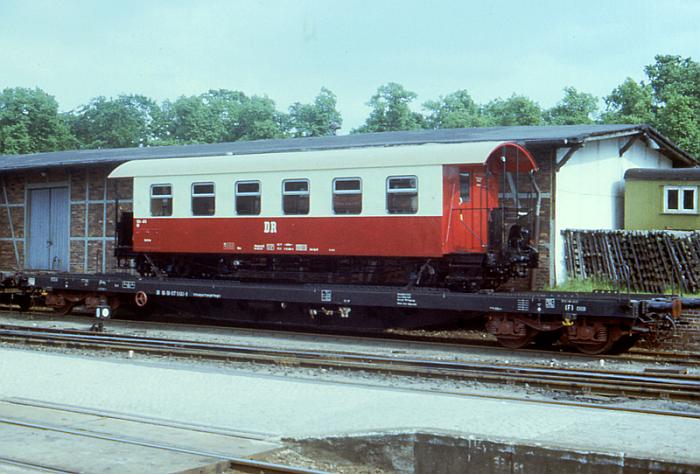

Welche sonstigen N-Modelle? Schmalspur oder Normalspur? Wie Daniel schrieb, sind die RhB-Vorbilder sehr groß im Vergleich zu deutschen Schmalspurbahnen. Die Allegra auch deutlich größer (höher) als die normalen Reisezugwagen: http://www.bahnonline.ch/wp/wp-cont...LEGRA-ABe-812-3512-im-ABB-Design-82373_04.jpg. Für den Transport auf Normalspur sind spezielle Wagen mit tiefer Lade"fläche" notwendig; quasi inverse Rollwagen. Bei der DR fuhren Reisezugwagen der Harzer Schmalspurbahn auf fast normalen hohen Flachwagen.
