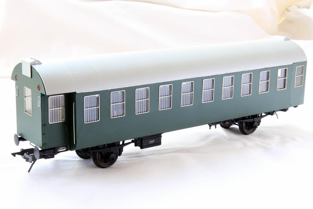

Hallo an alle,
für ein Umbauprojekt suche ich Informationen zu Gefangenentransportwagen, welche bei der DR nach 1945 eingesetzt wurden.
Dabei suche ich insbesondere Infos zu Wagen, welche im Zeitraum 1945 bis ca. 1980 gelaufen sind. Eventuell hat jemand auch Fotos oder kann mir diverse Fotoquellen benennen.
Den Wagen, welcher am Museumsbahnsteig in Leipzig gestanden hat oder noch steht (????), den kenne ich bereits.
Besonders suche ich Fotos oder Zeichnungen von 2 achsigen Wagen, falls es diese überhaupt gegeben hat.
Danke für Eure Hilfe !!!

Brawa hat sowas im Angebot: http://www.brawa.de/produkte/h0/wagen/personenwagen/45817-zellenwagen-z-28-dr.html. Ganz ohne Vorbild wird der nicht entstanden sein.
Vor den Wagen auf Bmh-Basis gab's welche auf Basis der Mod-Wagen: http://www.drehscheibe-foren.de/foren/read.php?31,4351526
Weitere Suchergebnisse: http://www.eisenbahnfotograf.de/drdampf/galerie0320/0320.htm, http://www.drehscheibe-foren.de/foren/read.php?17,5123127,page=all
Besten Dank an alle die mir bis jetzt hier weitergeholfen haben. Das mit dem Brawa-Model habe ich auch schon gefunden. Besonderrs freue ich mich über den letzten Beitrag mit dem Wagen hinter der 01. Den kannte ich noch nicht.
Wie sahen die Gefangenentransportwagen in der sowj. Besatzungszone kurz nach 1945 aus. Hat jemand dazu eventuell Informationen oder Fozos bzw. Zeichnungen?

Ich versuche mal zusammen zu fassen, was ich dazu parat habe...
(1) - zweiachsige Gefangentransportwagen (Basis Umbauwagen http://www.spurnull-magazin.de/wp-content/uploads/2012/10/zellenwagen1.jpg ) hatte die DB, die DR meines Wissens nicht.
(2) - die Nachkriegsfahrzeuge für den Einsatz im schnellfahrenden Reiseverkehr waren Wagen aus den 30-er Jahren. Einer davon war ein Österreicher, der ähnlich dem DRG-C4ü-28 war. Überhaupt hat die DR den 28-er in den 50-er Jahren gerne für spezielle Umbauten (auch z.B. einige K-Zug-Sonderwagen). Ein weiterer "Z" soll ein ehemaliger C4i (also Eilzugwagen) gewesen sein - aber dazu fehlt mir bisschen der reelle Glaube.
(3) - die 3-Mod-Wagen haben die Altbaufahrzeuge nicht abgelöst, sondern ergänzt. Ablösung erst durch die Bmh's...
