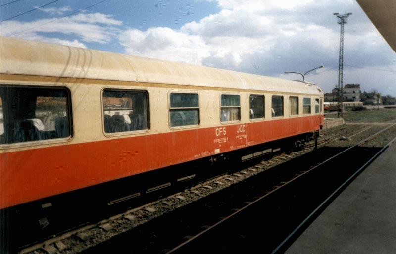

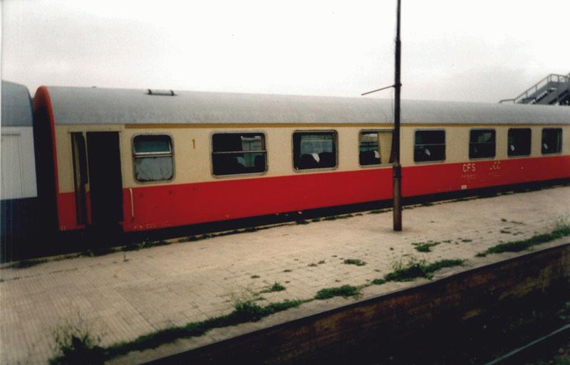

Hallo, mal als Info: Die Wagen sind zu DDR-Zeiten auch nach Syrien (CFS) exportiert worden. In der gleichen Lackierung wie die "Bonzenschleudern". Auf der Seite www.bahnbilder.de gibt es unter Syrien auch 2 Bilder. Die Wagen sind dort scheinbar immernoch unterwegs. Sachsenmodelle hat die auch als Sondermodell für ein Modellbahngeschäft hergestellt. Es gab von einem 2.Kl-Wagen 2 Modelle mit unterschiedlichen Betriebsnummern. Meine beiden Syrier haben von SM auch Vorhänge spendiert bekommen. Naja damit hab ich mich als H0`er geoutet.

"Export-EX" für die CFS zu sehen. Auf der Seite von Gerd Böhmer unter www.gerdboehmer-berlinereisenbahnarchiv.de "Bilder aus der Vergangenheit" / 9.10.1982 ist ein Übergabezug in Bautzen zu sehen. Anbei noch ein Bild unbekannter Herkunft "Gebirgsfahrt in Syrien"
