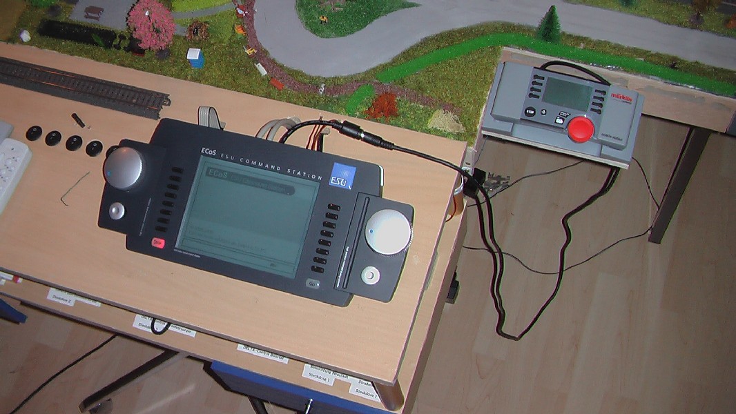

hat schon mal jemand versucht, eine Trix/Märklin - Mobile Station an die Ecos anzuschliessen?
Wenn das funktioniert, wäre das vielleicht eine preiswerte Möglichkeit für einen zusätzlichen Handregler.
@gehler,
das funktioniert ohne Probleme siehe hier:
und hier (etwas runterscrollen).
Danke für den ausführlichen Link! Wenn ich den Text richtig gelesen habe, ist die Mobile Station über den Sniffer angeschlossen, oder?
Mich würde die Möglichkeit über den ECoS-Link interessieren, um auf die Datenbank der ECoS zugreifen zu können. Geht das eventuell auch?
Das Schaubild von der ESU-Seite würde ich gerne so interpretieren.
@gehler,
also du hat Recht. Wenn man eine MS mit mind. Firmware 1.3 hat, kann man diese direkt via ECoSlink anschliessen.
Habe ich auch nicht gewusst und habe auf der von mir verlinkten Seite untenstehenden Text gefunden. Habe ich glatt überlesen gehabt.
Ich weiss jetzt allerdings nicht, wie sich das mit der neuen Mobile Station II verhält. Ich werde mich mal schlaumachen und dann hier posten.
Hat man eine Mobile Station mit der Softwareversion 1.3 und mehr, so kann diese über ECoSlink ohne Trafo und Anschlussgleis direkt an die ECoS gestöpselt werden. Es ist dazu nur das Adapterkabel von Märklin (Art.-Nr. 610479) erforderlich. Der Vorteil an dieser Schaltung ist natürlich der einfachere Anschluss ohne einem Trafo und Anschlussbox. Da die Mobile Station aber auch hier nur 10 Loks speichern kann, muss man dieser sagen, welche sie speichern soll, wenn man mehr als 10 Loks in der ECoS Lokdatenbank gespeichert hat.
Okay, das wäre eine recht preiswerte Alternative (gibts in der Bucht schon für 70 Euro) zur ECoSControl Radio, die mal locker das 3,5-fache kostet.
Mit der Limitierung auf 10 Loks im Direktzugriff könnte ich leben...
