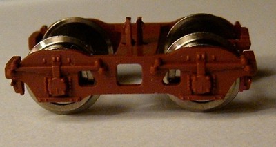

Niesky:
ab Anfang der 50iger Jahre gebaut, Pressblechwangen, Blattfedern; 2000mm Achsstand
Tillig hats in TT (schöne Ausführung-viel besser als die alte BTTB Ausführung)

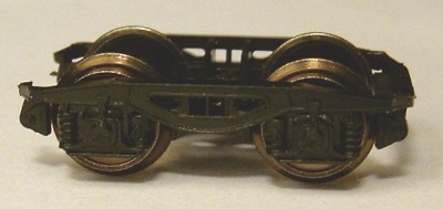

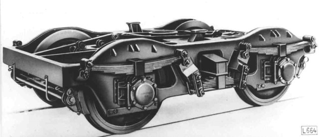

Minden-Dorstfeldt:
gebaut ab 1952 , Blattfedern , 2000mm Achstand
derzeit in TT Fehlanzeige
gabs mal von Schwaetzer in Messing (Danke Birger für die Info)

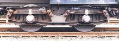

Bild von http://people.freenet.de/drehgestelle :

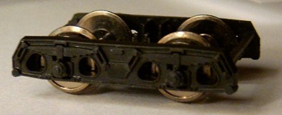

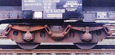

Minden-Siegen:
gebaut ab 1965, Blattfedern, 1800mm Achstand
gibts bei Tillig -sehr schöne Ausführung!
Drehgestelle mit Parabellfedern Bauarten 665\650\651\640\641:
sehen für mich alle gleich aus, Parabellfedern, Achstand 1800mm, gebaut ab 1980
in TT Fehlanzeige -leider :nein:

Minden-Siegen:
Fritz
Hallo Fritz,
die beiden Drehgestelle gab es auch von Schwaetzer in Messingausführung und zwar bevor Tillig sein Minden-Siegen-Drehgestell gebracht hat.
Birger
