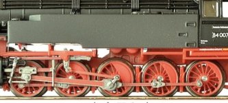

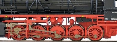

Ich hatte mir die Radsatzgruppe der 84 auf einem Produktbild auf der Homepage von Tillig angeschaut - da passt der Versatz vom Gegengewicht für die 2. Kuppelachse nicht - weil's auch bei den Vorbildern so ist. Denn bei der 84 arbeiten alle 3 Zylinder auf die 3. Kuppelachse während bei der 44 die beiden äußeren auf die 3. und das Innentriebwerk auf die 2. Kuppelachse arbeiten. Daher auch die anderen Positionen der Gegengewichte bei den Treibachsen.
Bei der 84er ist durch den alleinigen Antrieb aller drei Zylinder auf die 3.Kuppelachse deren Gegengewicht leicht versetzt, was auch beim Modell umgesetzt wurde.

Hier nochmal die Modell - Radsatzgruppen beider Baureihen - herauskopiert aus den fantastischen Modellbildern von @tt-ker (ich hoffe das ist in Ordnung ), welcher die Stangen der Loks zum Ablichten auch noch in die berühmte "Bellingrodt- Stellung verfahren hat.
