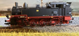

Lok ist nun da.
- Lackabplatzungen
- Kupplung vorn hängt
- Stromfedern verbogen
- Anleitung fehlt
Spalt und verbogenen Rohre sind ja serienmäßig.
Aber sonst eine schöne Maschine - fährt auch gut

So, meine 92 503 mit Sound ist heute angekommen. Die Glocke und ein vorderer Bahnräumer lagen als „Zurüstteile“ in der Verpackung. Der Spalt ist auch vorhanden. Die Sachen habe ich gerichtet. Die Lok fährt super leicht an und hat eine für die Größe hervorragende Zugkraft. 52 Achsen zieht sie ohne zu Zucken über meine Anlage. Ich bin sehr zufrieden.
