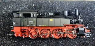

Meine geht morgen zurück. Zu fast allen hier beschrieben Mängeln die sie eigentlich auch hatte knackte sie bei jeder Radumdrehung im Gebälk , die Räder eiern teilweise und die Steuerung zuckt und hakt, springt letztendlich raus. Die Kuppelstange wird krumm wie ein liegendes C. Habe sie paar mal eingesetzt ... genug davon. Sehr ärgerlich.
Erstaunlich was der Kunststoff aushält.
Schon alleine der Spalt stört mich doch sehr. Stromabnehmer liegen auch nicht richtig an.
Leitung unter dem Wasserkasten schief und nicht fest. Ich denke, da ist eine Halterung abgebrochen.
Bremsbacken stehen zu den Rädern nicht in einer Reihe. Sind nicht richtig am Platz.
Ein Lampeneinsatz steht recht weit vor.
Farbabplatzungen an Rädern und Wasserkasten hätte ich ja noch selber behoben.
Auseinandernehmen kommt nicht in Frage. Das Modell ist mehr als ein Montagsmodell das ... Teil, hab sie ja auch gestern bekommen.
Hoffe auf eine baldige bessere Lok als Lieferung.
