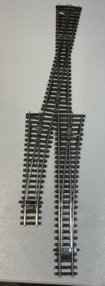

Das trifft aber nicht auf Peco zu! Bei Peco Weichen gibt es drei verschiedene Längen (wenn das Sortiment vollständig ist), der Winkel ist aber bei allen gleich!
Hm, wenn der Winkel gleich ist, und die Länge größer wird, wächst dann nicht zwangsweise der Abstand zwischen den Gleisen? Strahlensatz unso...:gruebel: In #29 kann man doch schön sehen, dass die kurzen Weichen steiler sind. :nixweiss:
Nein, der Abstand wächst nicht. Ab dem Herzstück sind alle Weichen gleich. Nur der Radius der Weiche ändert sich.
Hier noch zum Vergleich ein Bild.
Und deshalb ist das Pecogleis so genial, weil man sich keine Gedanken über Winkel und Radius machen muss. Es entscheidet rein der Platz den man zur Verfügung hat.
Eben. Die kurzen Weichen haben ein gerades, die langen ein gebogenes Herzstück. Alle so konstruiert, dass sich ca. 35( +/-0.5 ) mm Mittenabstand bei einem direkten Übergang ergeben. Für 43mm muss eben ein zugeschnittenes Stück Flexgleis rein oder man wartet auf das kurze Settrack-Stück. Nur verstehe ich ehrlich gesagt nicht, wieso der TO damit und mit den nötigen Erweiterungen des Lichtraumprofils/ Mittenabstand in Kurven entsprechend der Länge der eingesetzten Fahrzeuge Probleme hat.
