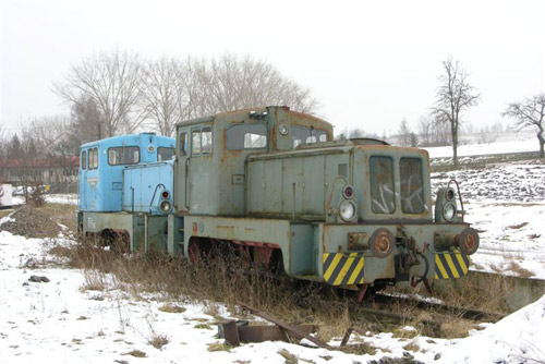

Hallo TT Gemeinde...das Thema mit der V15 und V22 aus meiner alten Heimatstadt Themar lässt mich immernoch nicht los.....die beiden Loks des Betonwerks habe ich schonmal gefunden....
"LKM FNr. 262550/1975, Typ V22B, B-dh, 1435 mm
31.01.1975 geliefert an VEB Vereinigte Betonwerke Themar "2"
LKM FNr. 252330/1962, Typ V10B, B-dm, 1435 mm
30.04.1962 geliefert an VEB Vereinigte Beton- und Ziegelwerke Themar "1"
Nun bräuchte ich nur noch die Betriebsnummer der Loks.....auf der Internetseite http://www.deutsche-kleinloks.de/index.php?nav=1000001&lang=1 finde ich leider dazu nichts...Kann mir vielleicht da jemand weiterhelfen? In dem Buch "Die Feldbahn" Band 9 soll etwas drinstehen.....Gibt es hier im Board einen glücklichen Besitzer des Buches der mir die Betriebsnummern verraten könnte????? Die Betriebsnummer der Ortsrangierlok Themar wäre natürlich auch interessant.....
Ortsrangierlok Themar 101 ????:fasziniert:
Betonwerk Themar 102 ????:fasziniert:
