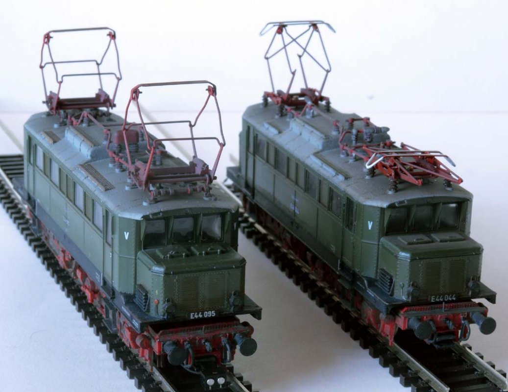

Viele von euch kennen bestimmt die erste E44 044 von Tillig.
Hier mal ein Bild...

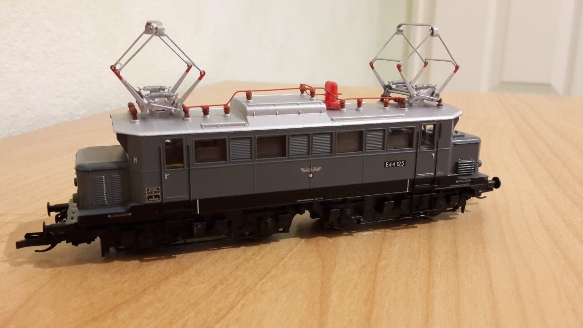

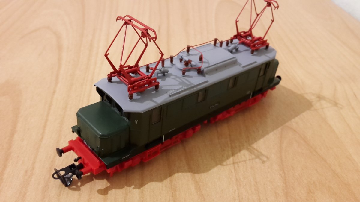

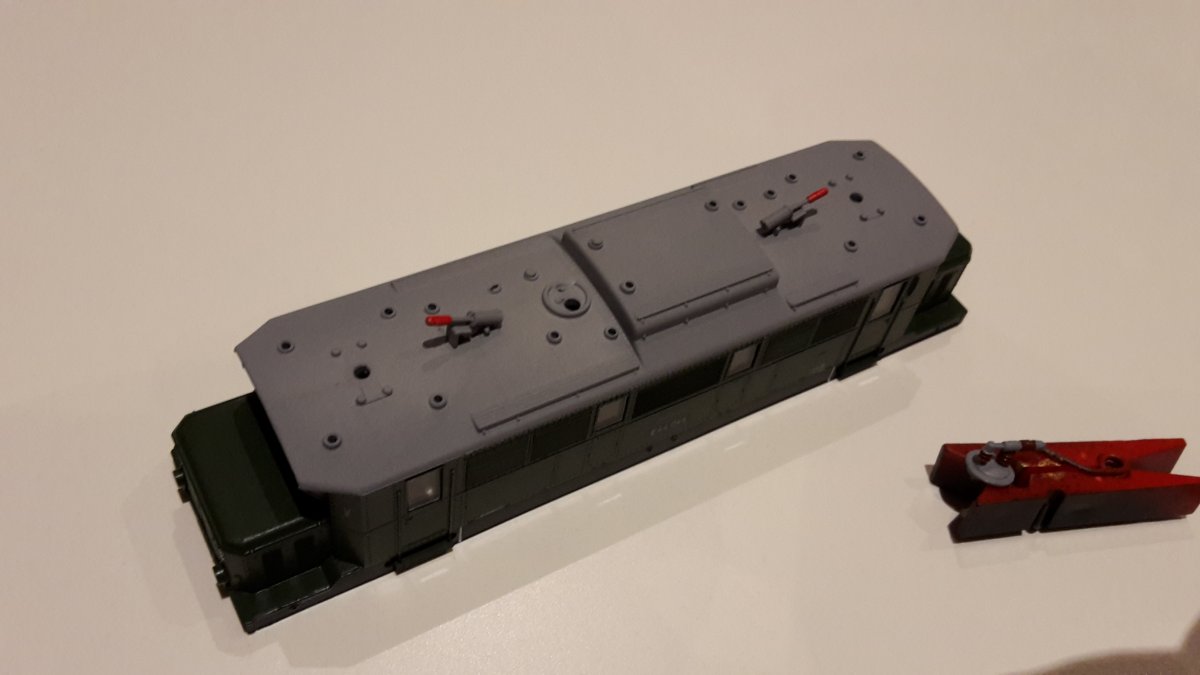

Die Phantografen gefielen mir überhaupt nicht und wurden gegen die aktuellen von Sommerfeldt getauscht. Im gleichen Zuge würde auch der ganze Dachgarten überarbeitet.

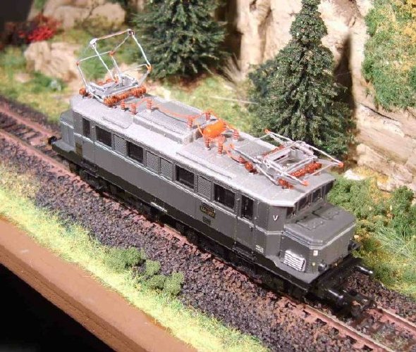

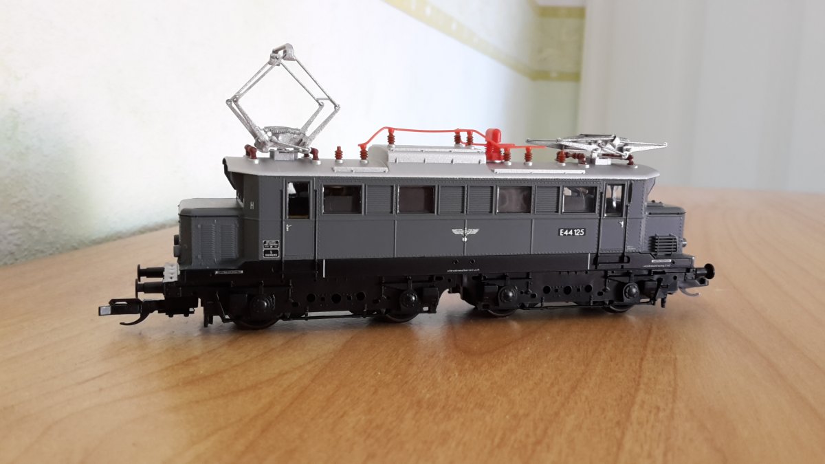

Nach geraumer Zeit erschien von Tillig die neue E44. Doch was war das??? Die Dachleitungen hörten einfach im Nirgendwo auf.
Auch hier musste der Dachgarten nachgebessert werden.
Streifchen fehlen...:) :versteck:

Ich habe immer gedacht, wenn mit Streifen, dann in schwarz! Deine E44 sieht durch die Seitenfenster so anders aus... :)
Aber gefällt mir, auch mit dem Streifen...
Und wie riesig der Spalt vorne an der alten E44 ist! :eek:
Es kommt eben auch darauf an, wie man das Modell betrachtet / fotografiert. ;)
Schön zurecht gemachte Dächer!
Ich habe auch noch eine alte, da sieht der Spalt kleiner aus.
Sollte auch nicht wieder eine Diskussion anstoßen, sondern zum Nachdenken anregen, da um dieses Detail beim neuen Modell so viel Wind gemacht wurde.
Die Basteleien hier gefallen mir - und somit auch die Modelle.
E44 und kein Ende, wenn man die E44 044 umzeichnet zur E44 046 passen die kurzen Dachläufe. Dann müßte sie nur einen Ölhauptschalter bekommen. Der DAT1 war nur auf wenigen E44 verbaut, es hat eben nicht für alle gereicht, auch die Museumslok hat einen Ölhauptschalter.
Bitte weiter machen.
mfg Bahn120
Wie man sieht, lohnen sich Überarbeitungen an den Modellen der Tillig-E44. Sehr schön.

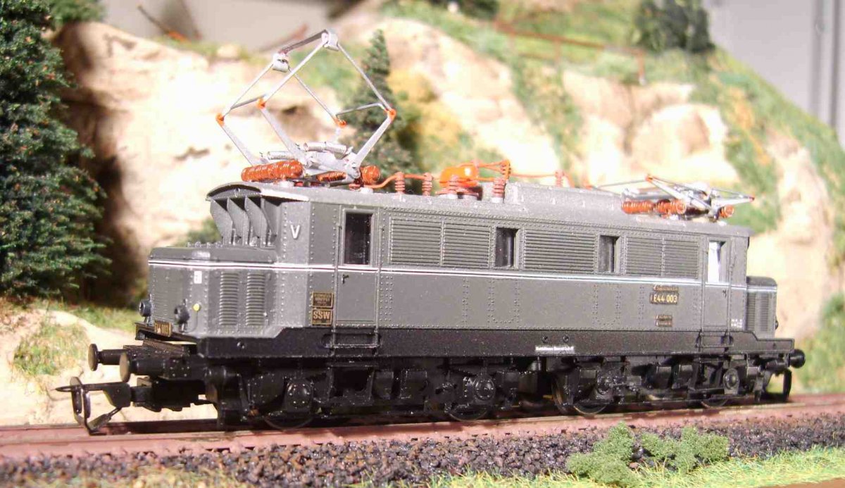

Auch ich habe mich an den Umbau meiner beiden E44 gemacht. Nun, wo ich diesen Beitrag sehe, will ich mein Ergebnis nicht vorenthalten.
Zu sehen ist hier das Tillig-Modell von 1994 und das neue Modell von 2020.
Die Dachgestaltung ist überarbeitet, Griffe am Drehgestell und am Dach angebracht, sowie die Modelle mit Alterungs- und Verschmutzungsspuren versehen.
Auf dem Bild sind die Isolatoren doch etwas schmutzig geraten. Diese habe ich noch leicht gereinigt. Neue Bilder sind im Forum unter:
"E44/244 DR von Tillig Art. 04421"
Gruß Waldungen
