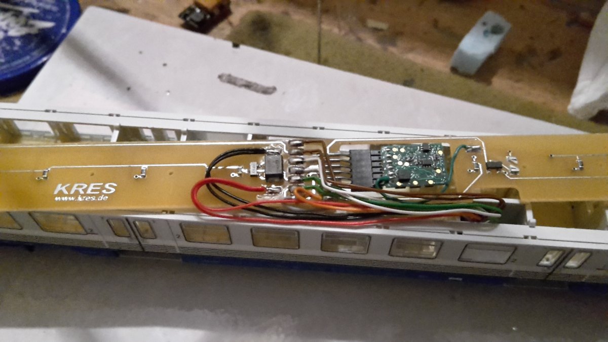

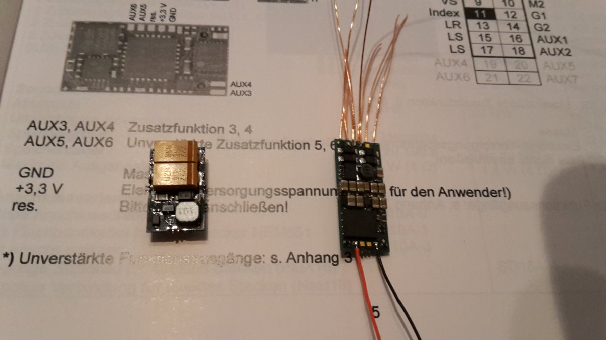

Zum Einsatz kommt der SD10A-0 von Döhler und Haas. Ich habe bewusst den SD10A-0 ohne Anschlusslitzen gewählt, da die originalen Litzen an dem Decoder für diesen Einbau zu steif gewesen wären. Also mussten an den Decoder alle Kabellitzen erst angelötet werden.
Wer damit keine Erfahrung hat, sollte erst einmal an einem alten Decoder üben. Ich löte solche ganz kleinen Sachen mit einer Minilötnadel. Als Litze habe ich 0,20mm starken Kupferlackdraht verwendet. Die Kabelenden wurden verzinnt und danach auf den Decoder aufgelötet.

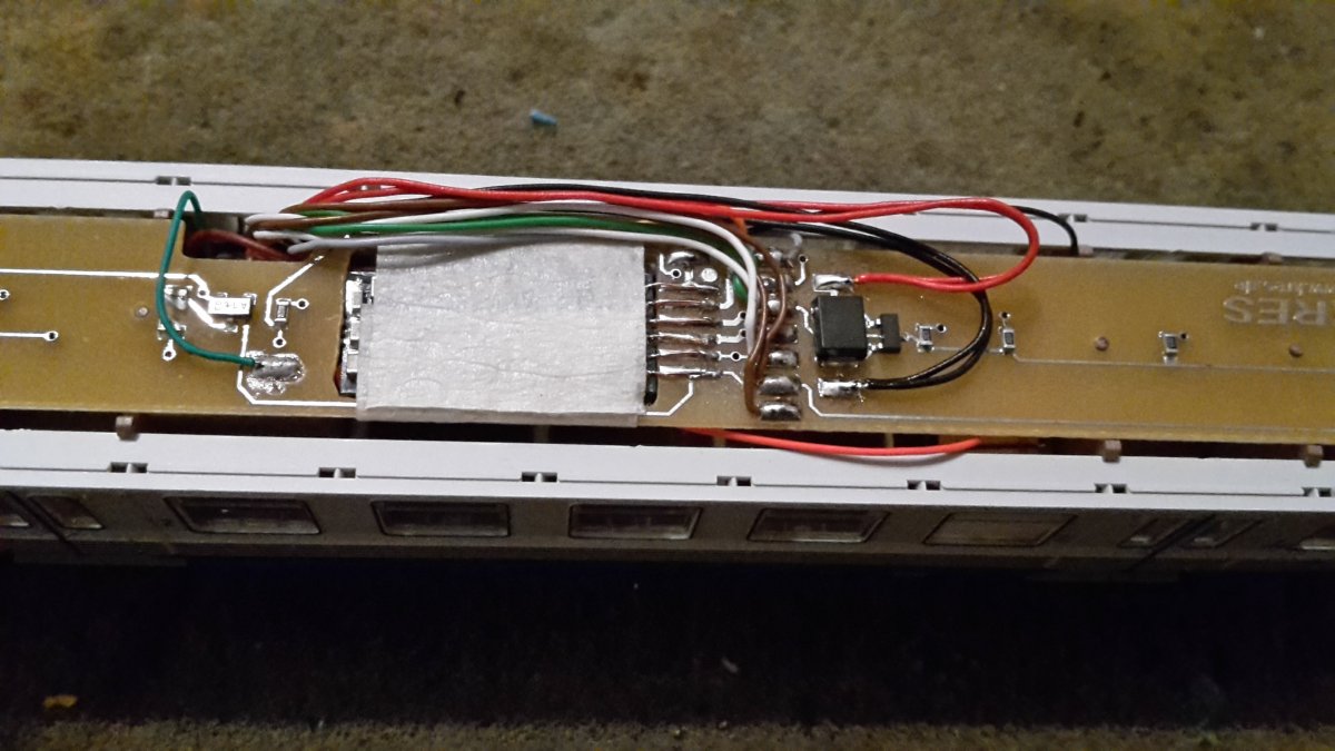

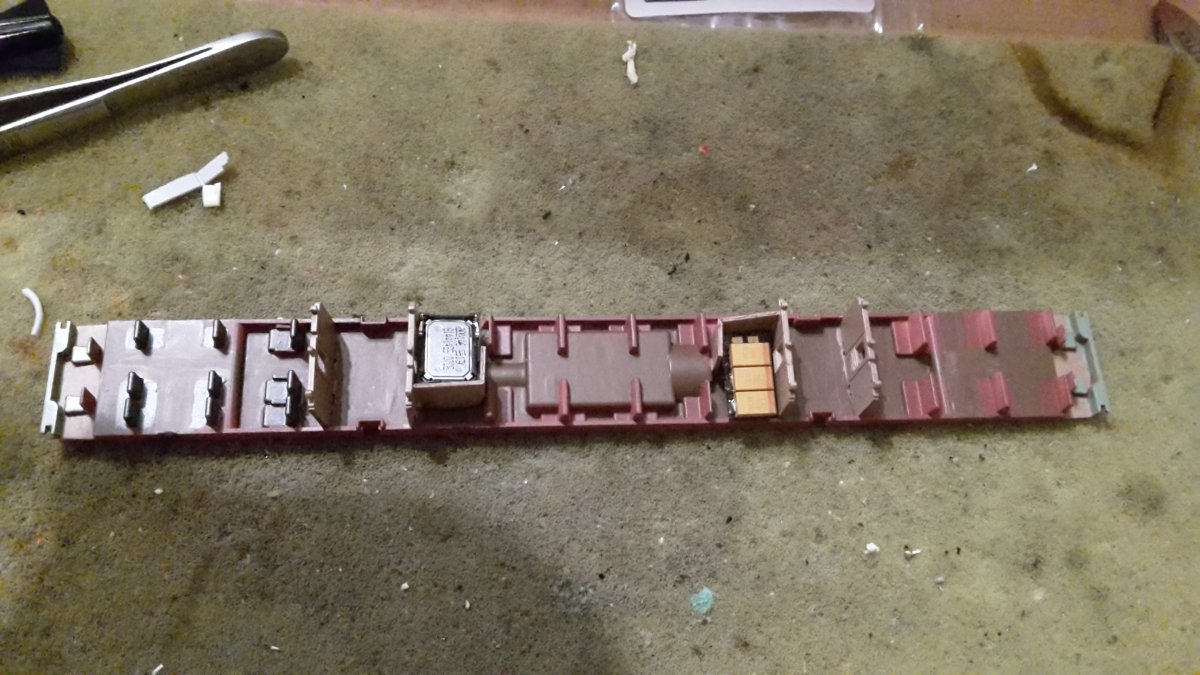

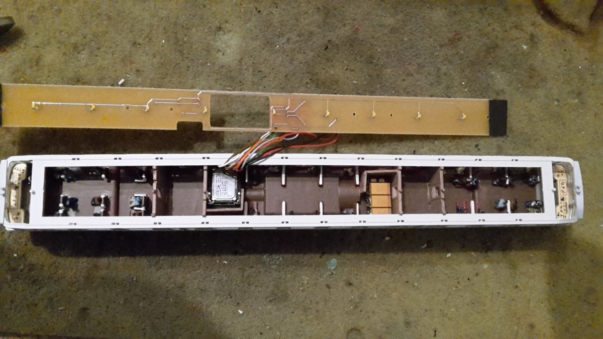

Die Schnittstelle auf der Platine wurde mittels Drehmel entfernt und die Schnittstellenreste abgelötet. Um dem Triebwagen bessere Langsamfahreigenschaften mit Sound zu verpassen, habe ich noch eine Ladeschaltung mit 5 Kondensatoren a 220yF von Fischer Modell an die SUSI-Schnittstelle des Decoders angelötet. Der Lautsprecher und die Ladeschaltung finden Ihren Platz in den beiden Toiletten des Triebwagens. Hierzu wurden die Toilettenwände etwas versetzt.

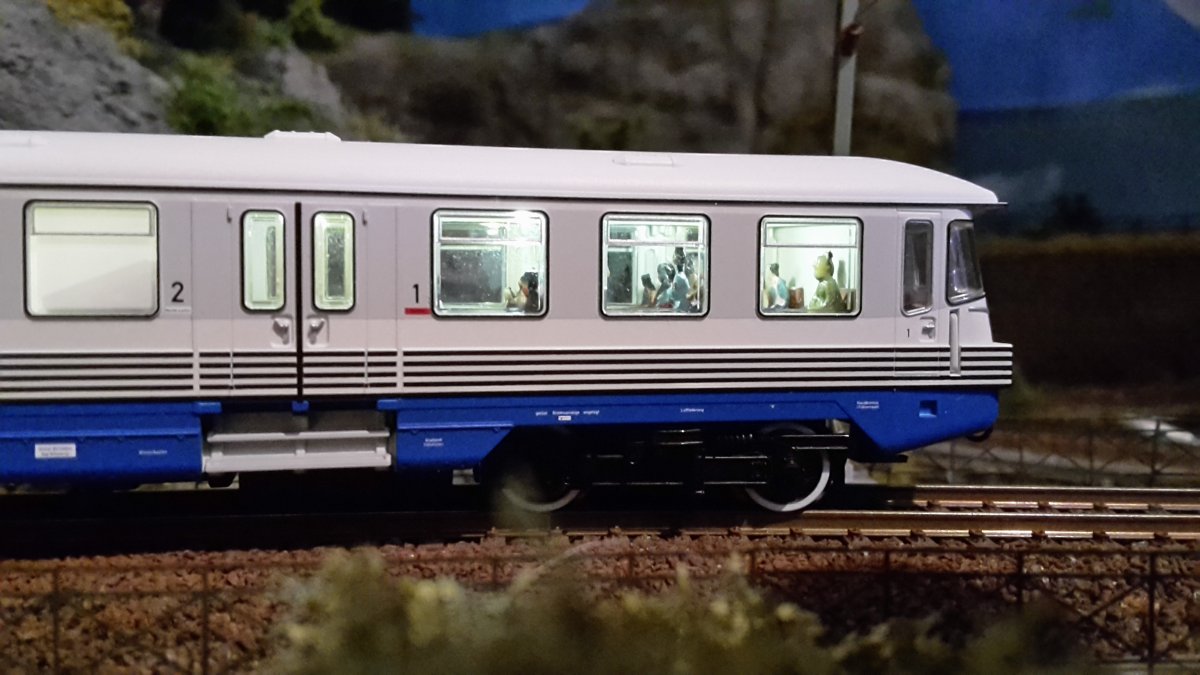

Die Inneneinrichtung wurde farblich behandelt und mit Figuren bestückt. Auch bekommen die Preiserlein aus China immer noch etwas Farbe, da diese immer in den poppigen Farben der 80ger Jahre daherkommen.

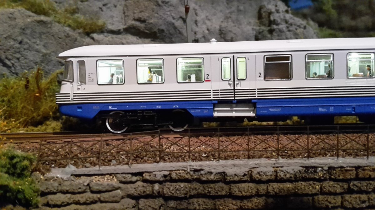

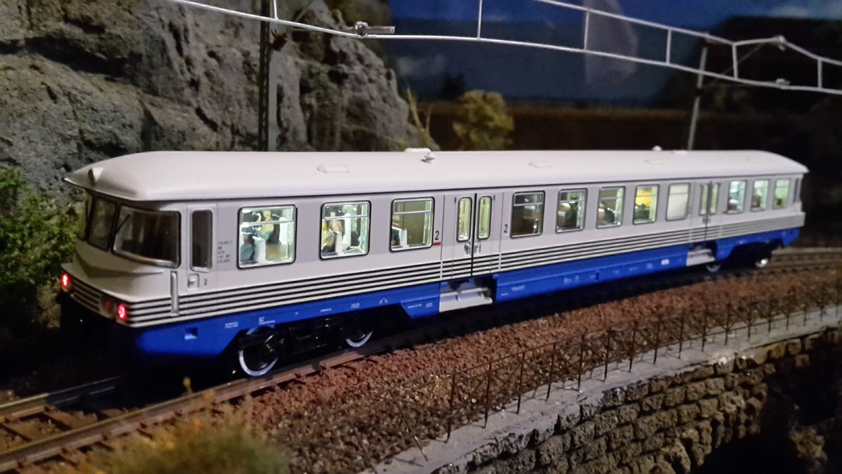

das Licht erscheint einwenig zu grell--kann an der Kamera liegen
gruß FB.
Jetzt brennt in den Toiletten Licht und gegenüber in den Fenstern keines.
Hätte der LS nicht in einem der beiden Einstiegsbereiche - ohne Schallkapsel - Platz gefunden ?
Die Ladeschaltung hätte ich zerpflückt und in der Bodenwanne versenkt.
