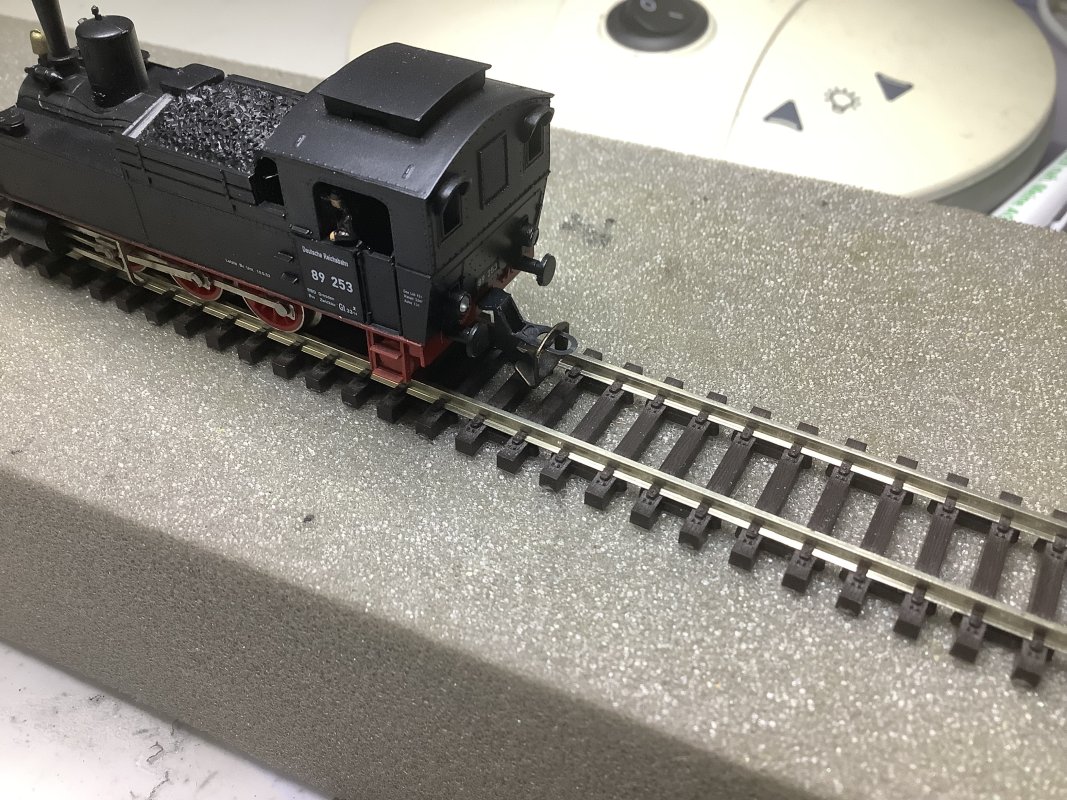

Die Lok ist schnell zerlegt. Eine Schraube am Fahrwerk lösen und das Gehäuse nach oben abnehmen.

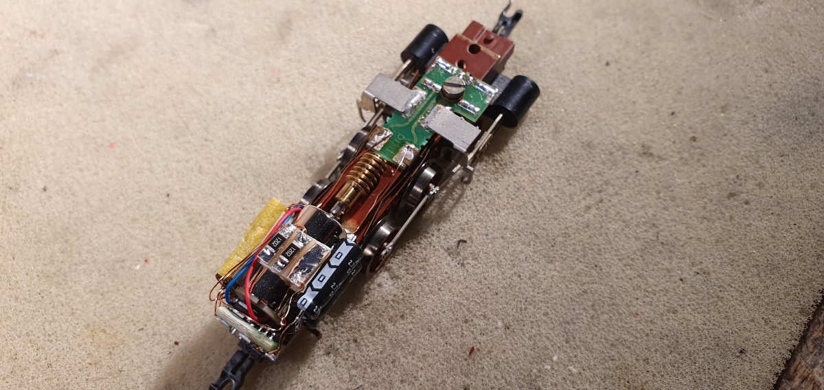

Der Motor wird aus den Halterungen herausgezogen. Die Halterungen selber werden mit dem Drehmel entfernt. Die Getriebeschnecke wird vom alten Motor abgezogen und mit einem Distanzrohr 1,5 x 1,00mm auf den Glockenankermotor befestigt. Loctite sorgt für eine sichere Befestigung.

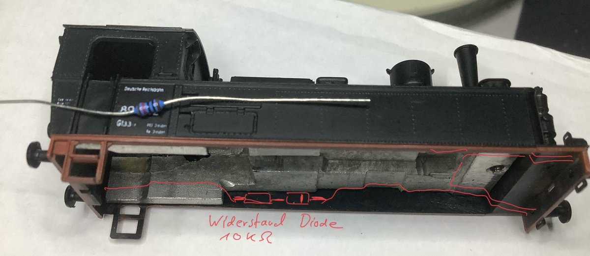

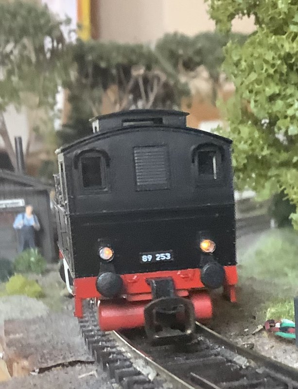

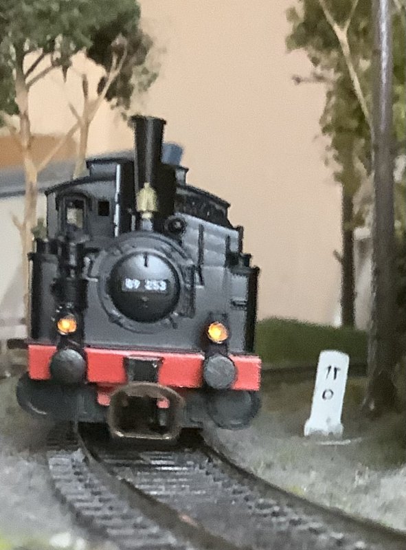

Für die Beleuchtung der Lok habe ich die Laternen mit 1,2mm aufgebohrt. Nicht ganz durchbohren, 1 – 1,5mm tief reichen aus. Ein 0,3mm Bohrer schafft dann den Platz für die Verlegung der Kupferlackdrähte in das Lokinnere.
Warmweise LED´s 0402 sorgen später für eine herrliche „Funzelbeleuchtung“. Eine Führerstansbeleuchtung lässt sich mit den LED´s auch gleich noch realisieren.

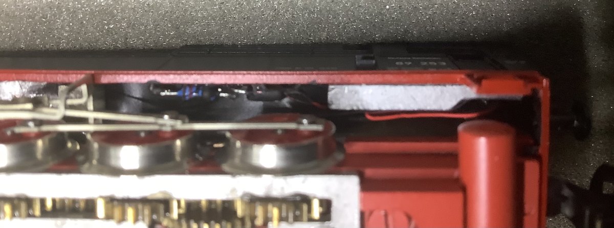

Ein Zimo MX622 fand sich noch in der Bastelkiste. In Verbindung mit der Ladeschaltung/Goldcaps von @güntter ist die Stromabnahme narrensicher und ein rangieren im Schritttempo auch auf EW1 Weichen möglich.

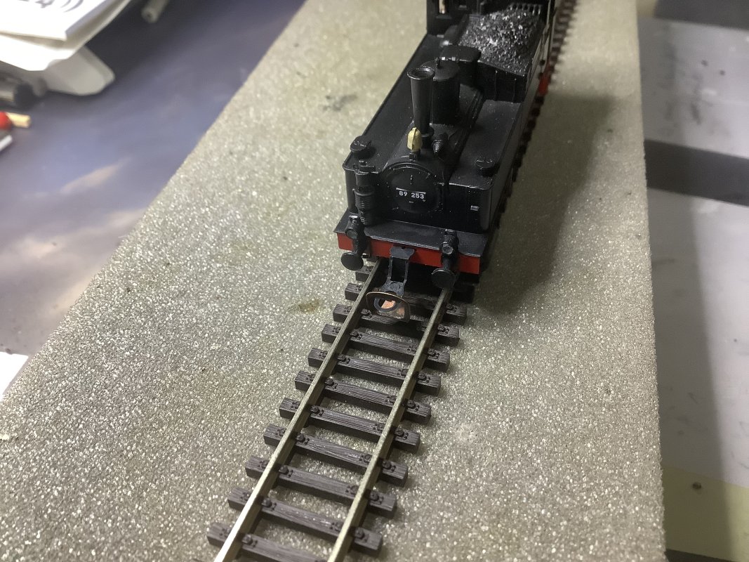

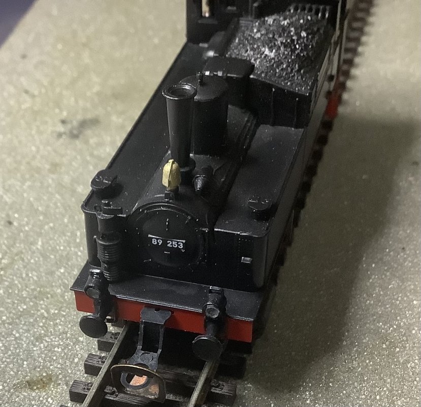

Die unbeweglichen Schlitzkupplung wurden auch gleich noch gegen Kupplungskulissen von Peho ausgetauscht.
