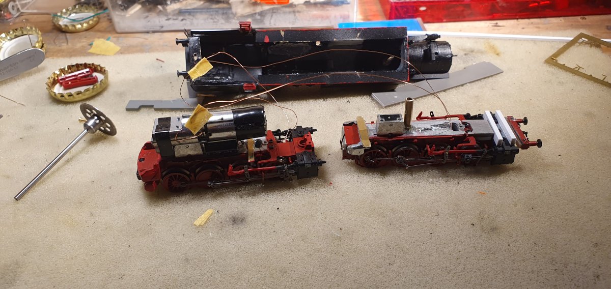

Vielleicht hatte ich nun doch die Chance zu einer funktionierenden 96 zu kommen. Ich habe mir hier im Boardmarktplatz eine BR83 besorgt um mal zu schauen ob das klappen könnten.

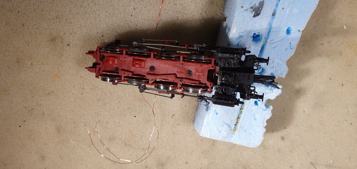

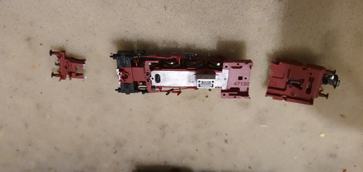

Nachdem die Lok zerlegt war, wurde selbiger mit der Säge zu Leibe gerückt.

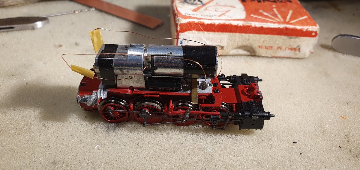

Der Motor verlor seine Schwungmasse. Zwei Goldcaps dienen als Motorgehäuseauflage und sorgen später für eine störrungsfreien Lauf.

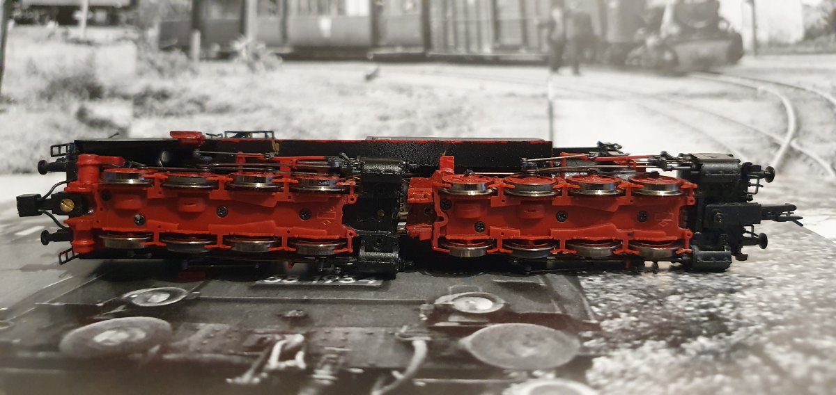

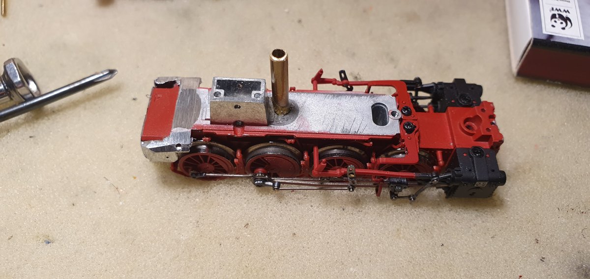

Die größte Schwierigkeit besteht darin, dass das hintere Drehgestell später weit genung ausschwenken kann. Bei meiner Lok befindet sich der hintere Drehpunkt an der Kupplungsaufnahme am Tender. Das ist nicht ideal, besser wäre es wenn sich der Drehpunkt zwischen der 2. und 3. Achse befinden würde. Um eine einigermaßen brauchbare Beweglichkeit des hinteren DG zu gewährleisten, habe ich im inneren der Lok den Kessel soweit wie nur möglich ausgefräst.

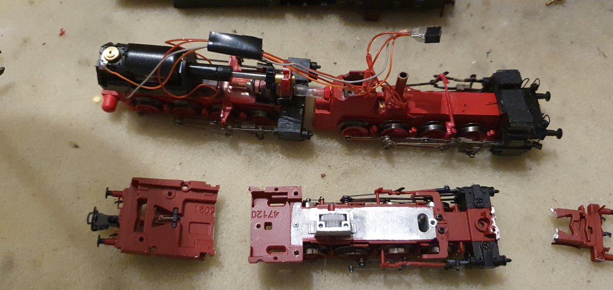

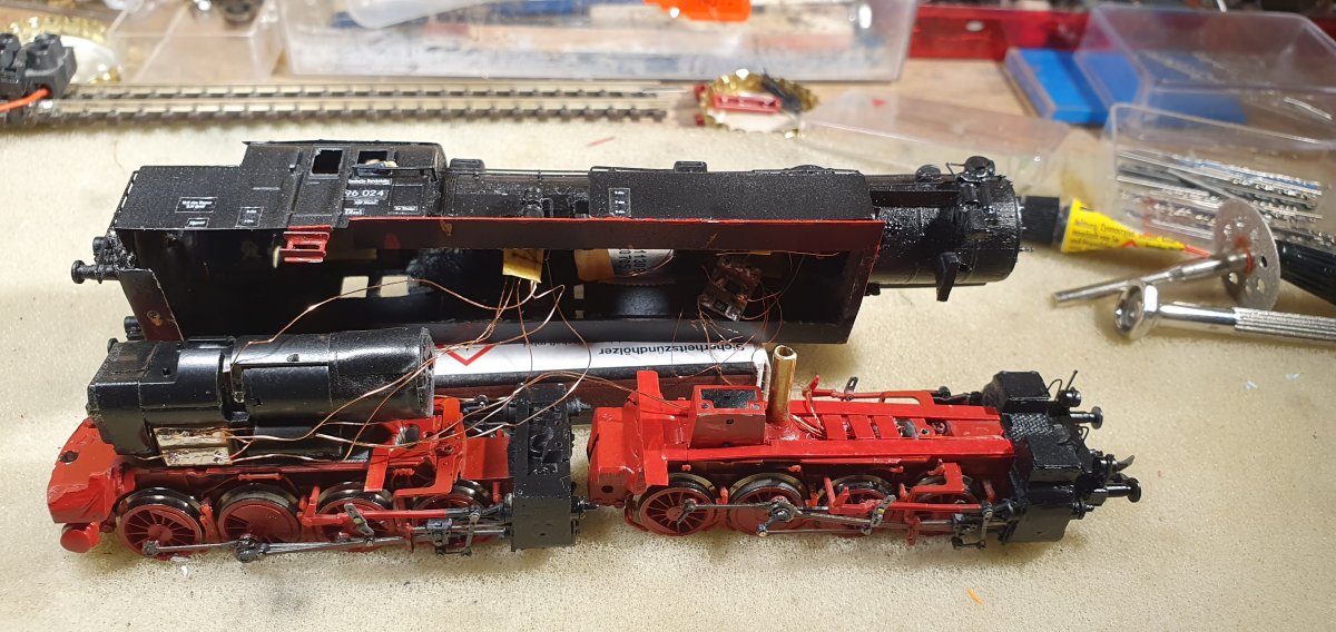

Nachdem die ersten Probefahrten nur mit dem hinteren Drehgestell recht gut verliefen, musste nun noch eine weitere BR83 beschafft werden.

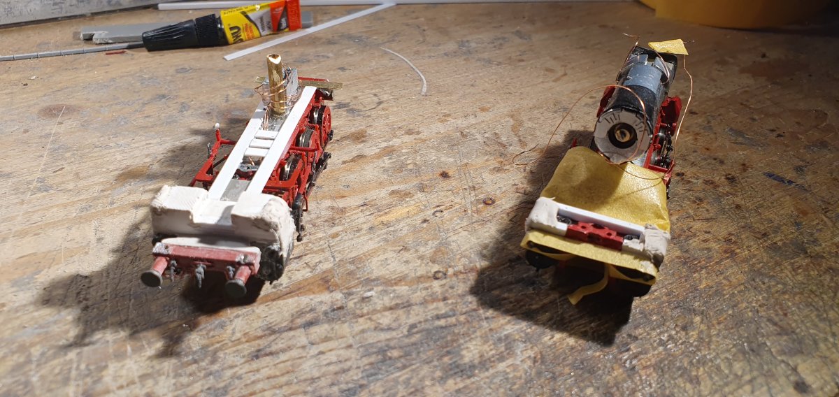

Auch diese Lok musste so einige Späne lassen. Bei dem vorderen Drehgestell ist der Drehpunkt über der dritten Achse und somit eine ausreichende Beweglichkeit gegeben. Ich habe am vorderen Drehgestell auch alle Getriebezahnräder entfernt. Wenn das gemacht ist, können die Stromabnehmer an Bodenplatte bleiben und das Fahrwerk dreht trotzdem sehr leicht. Der Haftreifen auf der dritten Achse sorgt später dafür, dass sich alles ohne zu klemmen dreht.
Natürlich muss am vorderen Drehgestell die Pufferbohle entfernt und später wieder neu angesetzt werden.

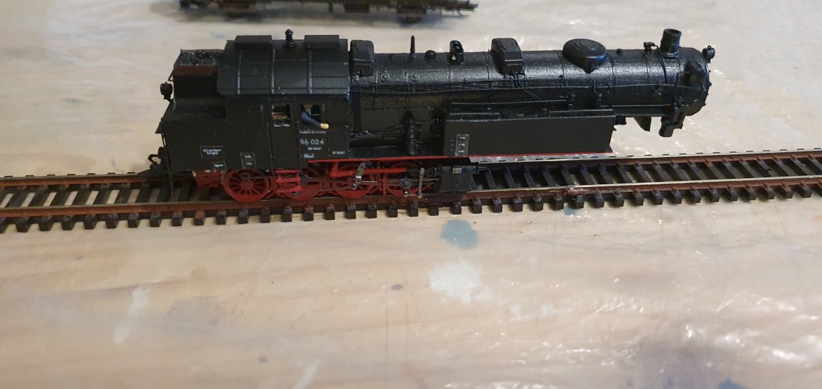

Spachtel, Farbe und ein paar Teile aus der Bastelkiste ergänzen das Ganze.
Na wenn schon, denn schon, ……………… Fischerlaternen, eine Führerstandsbeleuchtung und ein Sounddecoder mit Spannungsspeicher fanden auch noch ihren Platz.

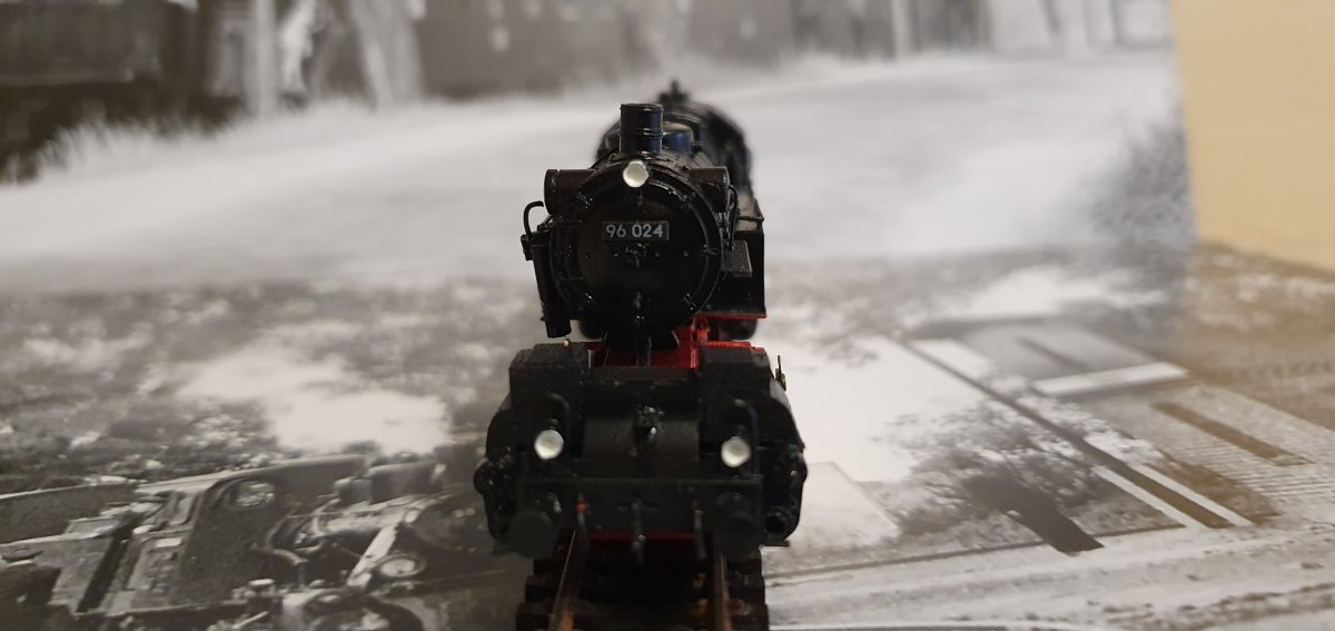

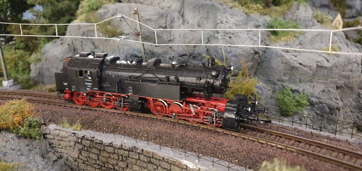

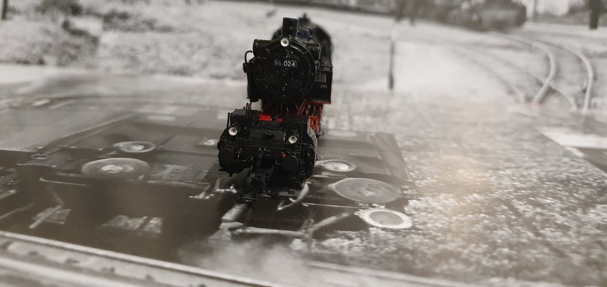

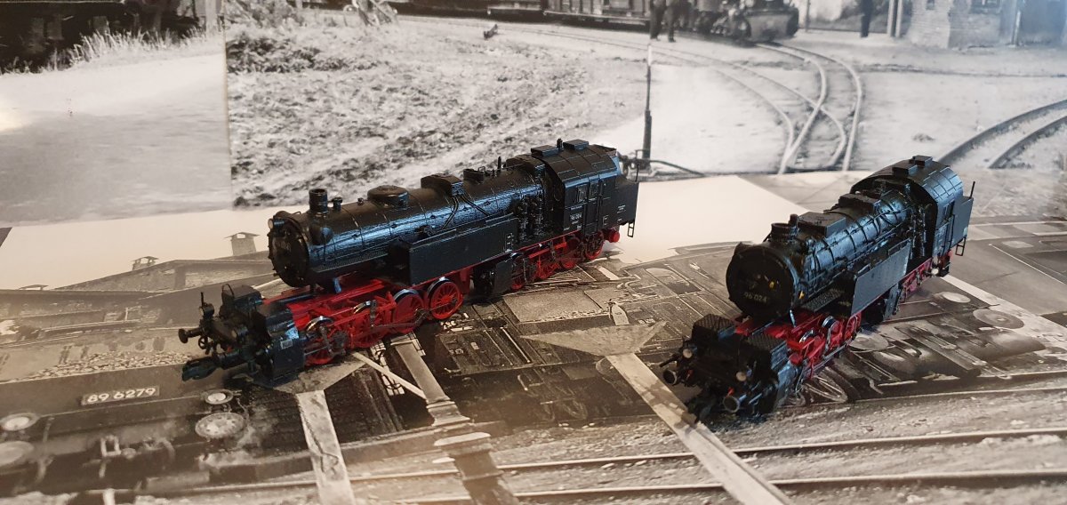

Nun war es soweit, Test. Wird die Lok nun ein herrliches Millionengrab oder doch ein anlagentaugliches Modell. Mein Ziel war es, dass die Lok den 353er Radius durchfährt.

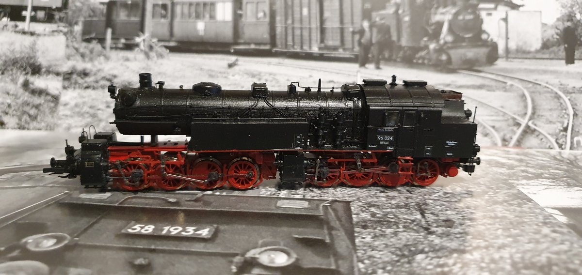

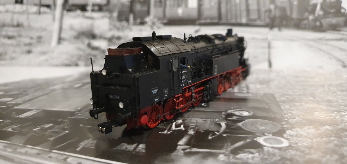

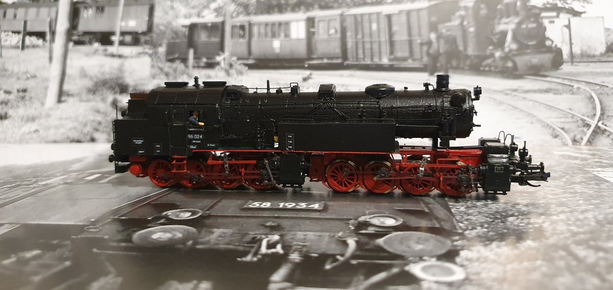

Überraschung. Nicht nur das macht die 96. Anstandslos durchfährt sie auch EW1 und Bogenweichen. Herrlich. Ich habe also ausversehen alles richtig und mir selber ein schönes Weihnachtsgeschenk gemacht.
Nun kann ich das Kapitel BR96 abschließen. Vielleicht wagt sich der eine oder andere Modellbahnfreund ja auch noch an die Umsetzung. Schade ist nur, dass es schon lange keine Gehäusebleche mehr für dieses Modell gibt.

Die Lok ist Dir sehr gut gelungen. Bei meinen Recherchen ist mir aufgefallen, dass die 83.10 13 Speichen hat und die 96 nur 12 wie bei pmt. Mir gefallen die 83.10 Radsätze allerdings optisch viel besser! Eine Dirk Jäschke Platine habe ich noch da liegen und inzwischen meine eigene gezeichnet und geätzt.

Damit ich mich nich ganz ohne kritische Bemerkung hier zurückziehe, sei mir gestattet anzumerken: die dritte Lampe vorn gehört mittig auf die RKT. Keine 96 trug diese wie die Einheits-Neubau-Reko-Dampfer. Das gibt der Lok -so finde ich- ein ganz anderes Gesicht.
Hast du ganze Lokomotiven zerlegt oder gibt's die Fahrwerke als Ersatzteil?
... dass die 83.10 13 Speichen hat und die 96 nur 12 wie bei pmt. Mir gefallen die 83.10 Radsätze allerdings optisch viel besser!
Womit du natürlich Recht hast - mit beiden Punkten. Den pmt-Rädern sieht man eben mittlerweile ihr Alter an und die PIKO-Räder wissen ihren 0,3mm zu großen Durchmesser optisch sehr gut zu nutzen. Das fällt kaum auf und sieht wirklich besser weil filigraner aus.
ich habe garnicht nach einem ET bei Piko angefragt. Besser gleich eine komplette Lok. So bleibt doch auch wieder eine Menge für die Bastelkiste übrig. Abgesehen davon, glaube ich nicht, dass das Fahrwerk allein als ET soviel preiswerter ist. Mit der Laterne, ....... das habe ich dann aber schon bei der ersten Version verkehrt gemacht, obwohl ich von einem H0-Modell abgeschaut habe.
Liegt nun nicht mehr bei Carsten, danke dafür und gibt mir die Gelegenheit irgenwann auch das mit dem 3. Spitzenlicht zu richten.
