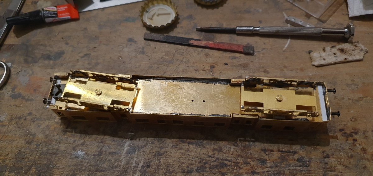

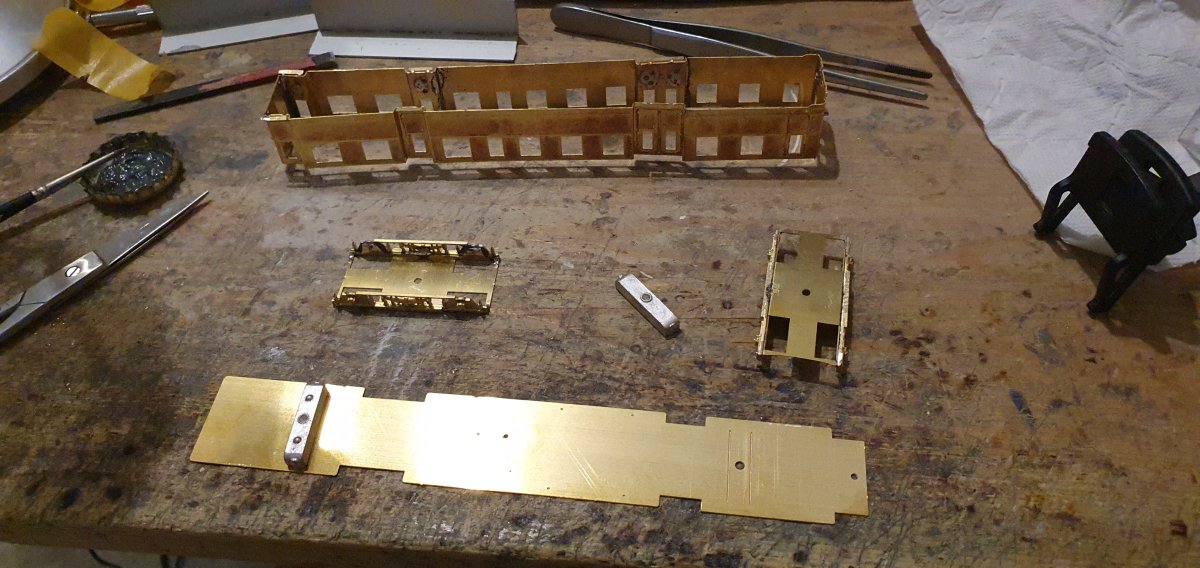

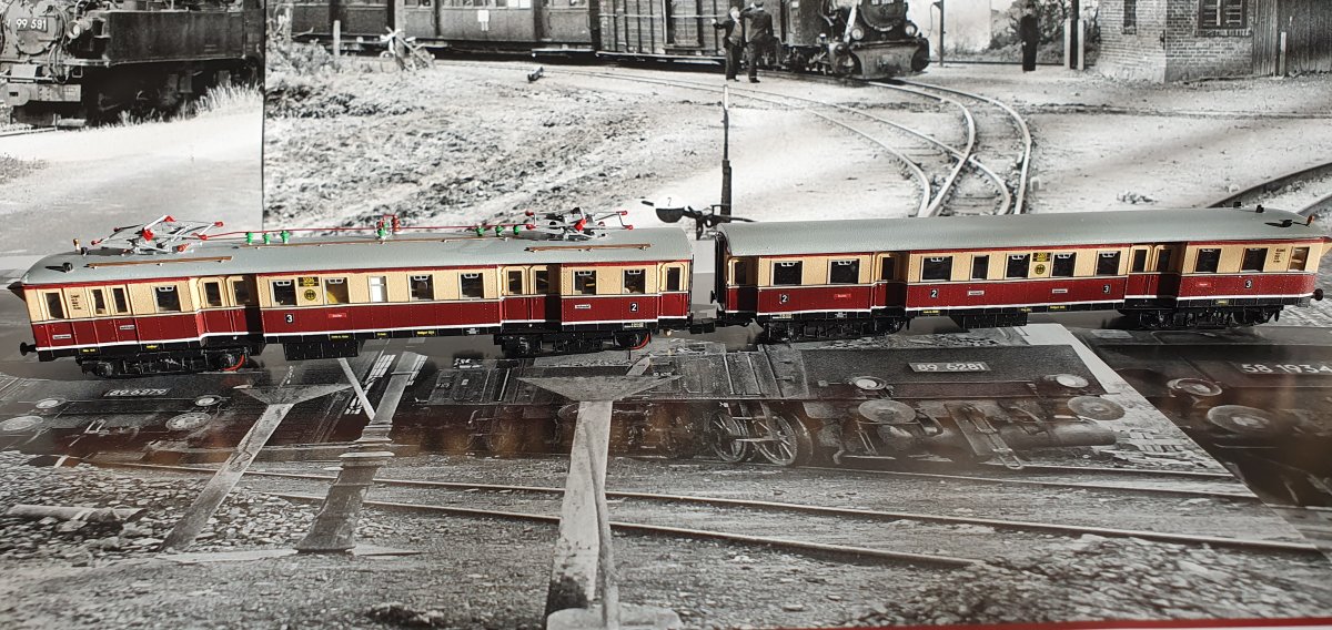

Die Herangehensweise beim Steuerwagen ist anlog wie beim Triebwagen. Türen auflöten, Seitenteile biegen und mit dem Frontteilen verlöten.
Achtung, beim Steuerwagen darf die Bodenplatte nicht bündig mit den Seitenteilen verlötet werden. Dem Bausatz liegen Drehgestellaufnahmen aus Weißmetall bei. Ich habe diese Teile nicht verwendet. Angefertigte Streifen aus Pertinax übernehmen die Drehgestellhalterung bei meinem Steuerwagen. Dadurch entsteht eine Isolation zwischen Drehgestellrahmen und Gehäuse. Das ist wichtig, wenn der Wagen beleuchtet werden soll.

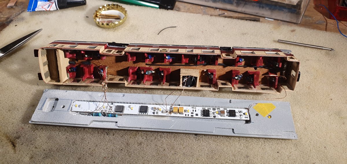

Die Beleuchtung übernimmt eine LED-Leiste von E-Modell. Diese bietet auch zwei Ausgänge für die Front- und Zugschlussbeleuchtung, sowie einen Anschluss für einen Stützkondensator. Damit die Beleuchtungsleiste im Dach unsichtbar verschwindet, habe ich eine entsprechende Tasche eingefräst.

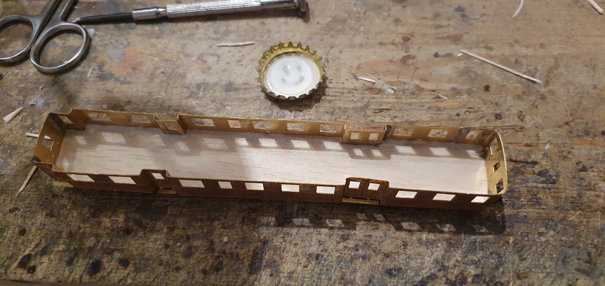

Ein Holzfußboden, Sitze aus der Bastelkiste und ein paar Figuren sorgen für etwas Belebung.

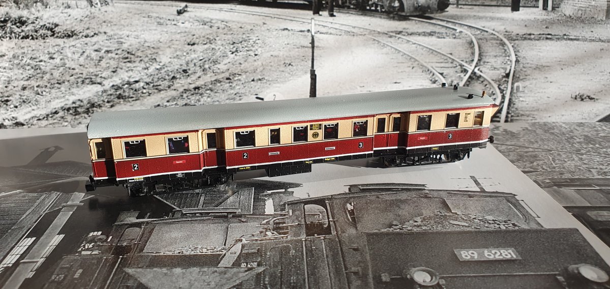

Zwei Radscheiben pro Drehgestell nehmen Spannung vom Gleis ab. In Verbindung mit der stromführenden Pehokupplung funktioniert alles absolut flackerfrei.
Danke an dieser Stelle an S. Horn, dass er die Bausätze wieder aufgelegt hat.

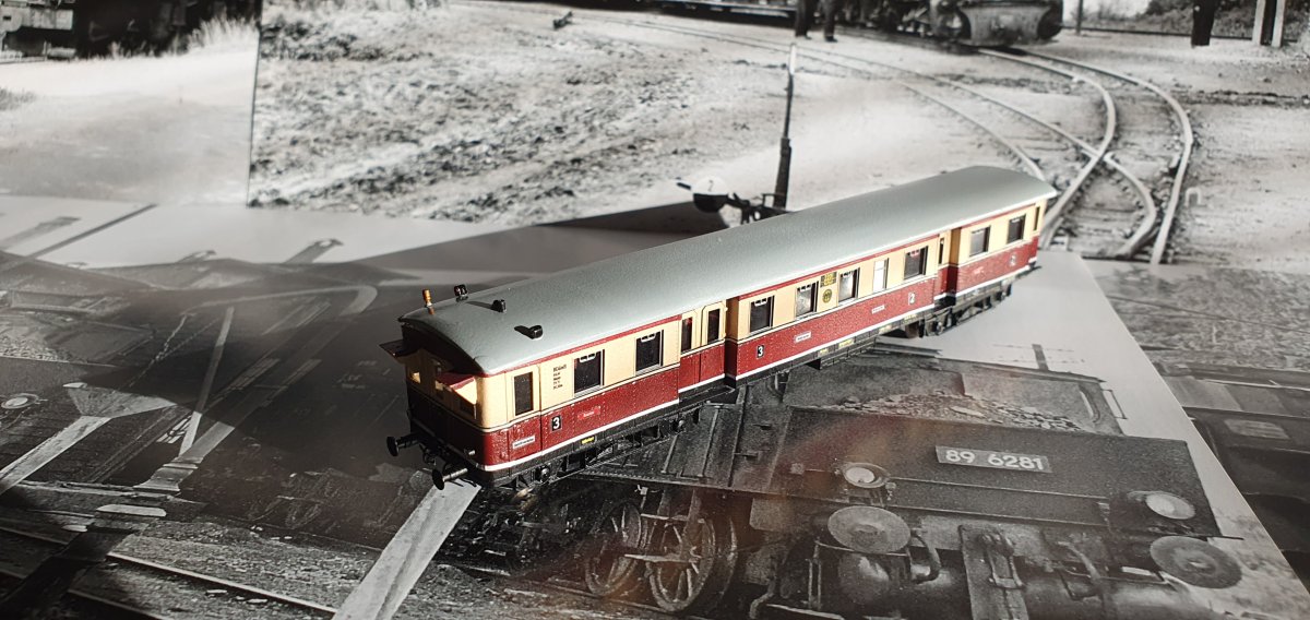

Wunderbar, nur solltest du auf neutralem Hintergrund fotografieren. Die Bilder können etwas ablenkend sein. Oder dein nächstes Projekt? 😁
