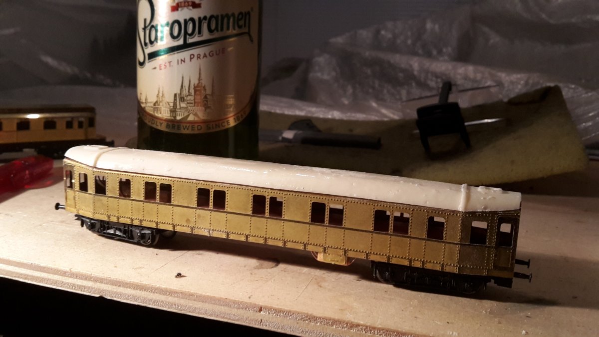

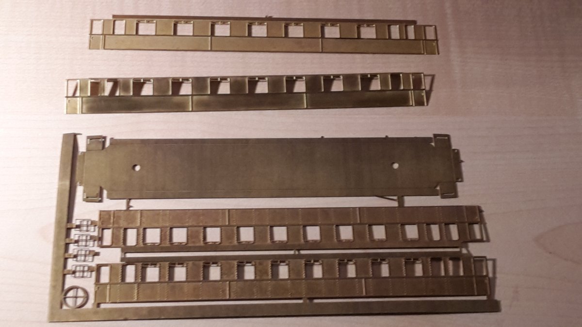

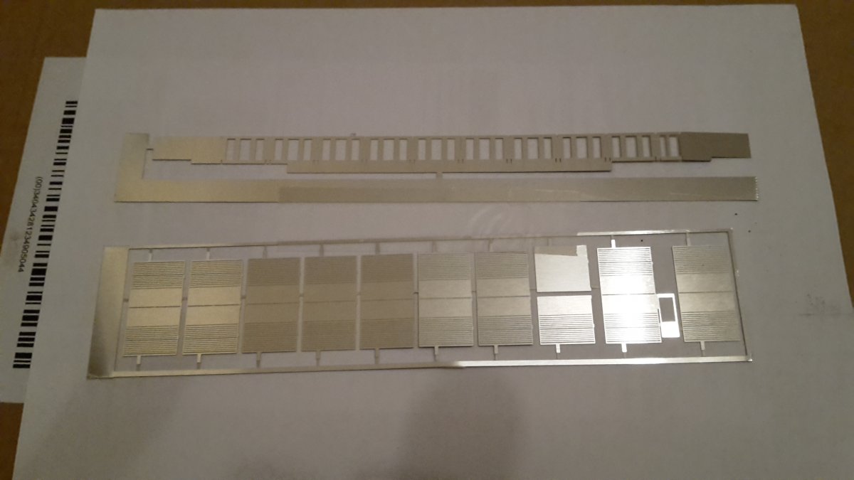

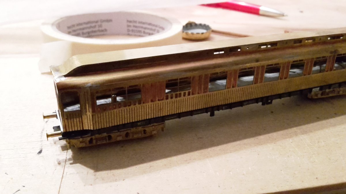

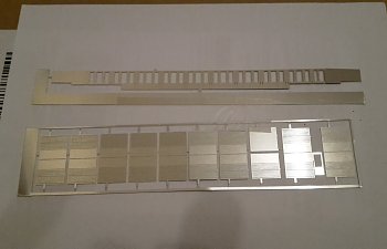

Wie in meinen anderen Bastelthemen habe ich auch hier nach dem Grundsatz die Kosten so gering wie möglich zu halten gebaut. Für Modellbauer unter uns, welche schon mit Messingbausätzen gearbeitet haben sei noch erwähnt, dass die geätzten Messingteile keine Biegekanten hatten. Warum? Ich habe keine Ahnung. Die Platinen stammen von Dietrich Heede. Das biegen und auflöten der Dächer bzw. der Oberlichter war schon ein Herausforderung. Meine Erfahrungen mit Messingbausätzen sind auch noch sehr überschaubar.
Allerding habe ich auch festgestellt, dass es alles kein Hexenwerk ist. Die Modelle entstanden alle auf meinem kleinen Bastelbrett in der Größe von 80 x 30cm. Das ist wirklich nicht sehr groß und sehr beengt.

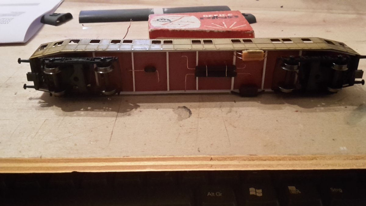

Für den Oberlichtwagen und den Speisewagen, habe ich als Fahrwerksgrundlage die Altbaueilzugwagen verwendet. Mehrfaches zerteilen und wieder zusammenkleben, sodass die Abmessung stimmen.
Der Hechtwagen hat ein angefertigtes Teil einer Kunstoffplatte von Auhagen erhalten. Ein paar Profile, Luftbehälter und schon wirkt der Unterboden dreidimensional.

Der Speisewagen erhält 3-achsige Drehgestelle aus Messingguss. Da ich alle Wagen mit einer Innenbleuchtung ausrüste, mussten die Drehgestellblenden elektrisch isoliert werden. Hierzu habe ich mir aus Kunstoff die Drehgestellbrücke angefertigt. Es werden bei mir grundsätzlich beidseitig stromabnehmende Achsen von Modmüller verwendet.

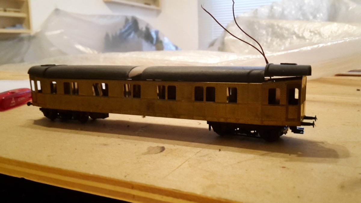

Für den Hechtwagen hatte ich auch kein passendes Dach zur Verfügung. Ein befreundeter Modellbahner hatte aber noch ein Dach von einem Kroner-Hechtwagen über.
Dieses habe ich nun so verlängert, dass es auf den Wagenkasten passt und mir eine Silikonform angefertigt. Das Dach wurde dann in Resin abgegossen. Auch dies waren meine ersten Versuche mit Silikon und Resin. Das die ersten Ergebnisse nicht perfekt sind, dürfte klar sein. Mit Geduld und feinem Sandpapier ließ sich aber alles so bearbeiten, dass es zum Schluss passte.

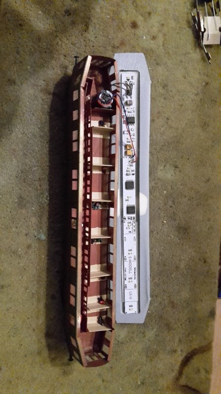

Für die Inneneinrichtung habe ich die der Hechtwagen von der Digitalzentrale verwendet.

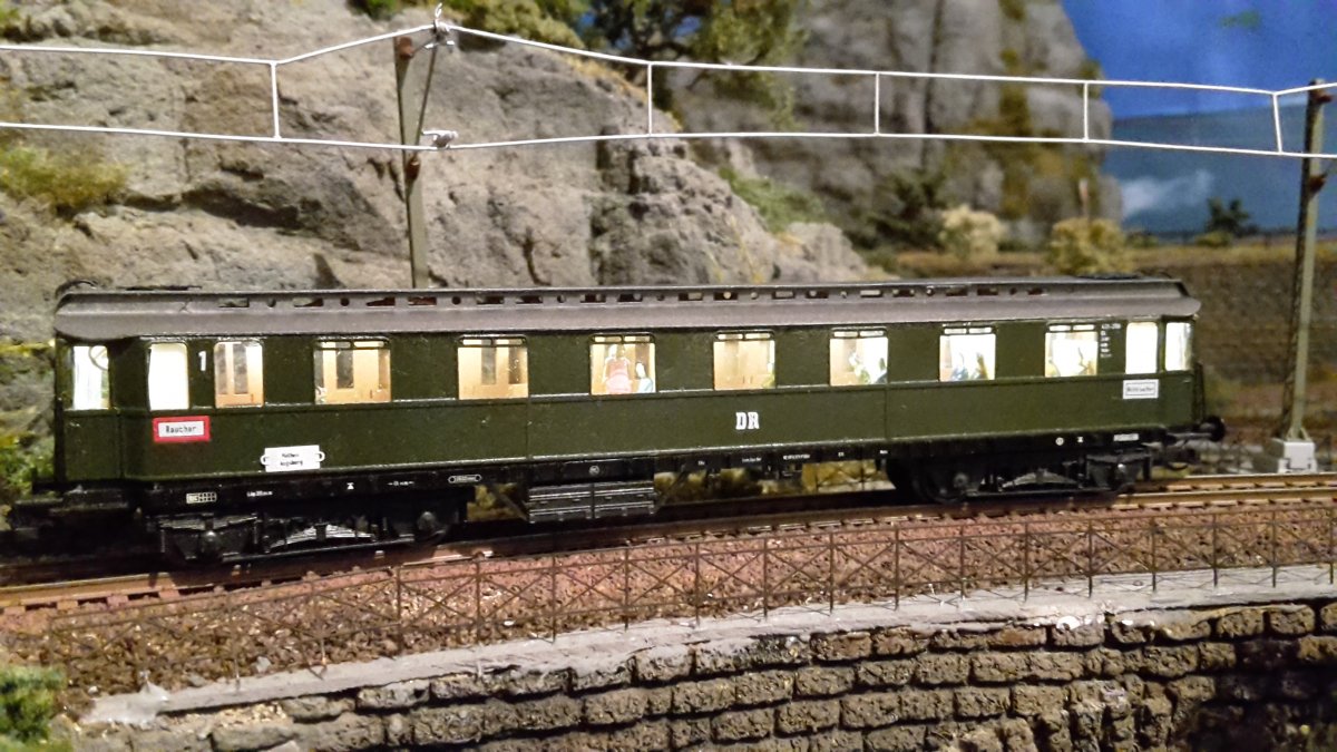

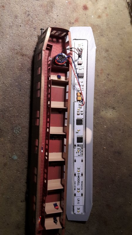

Die Innenbeleuchtung wird mit den Lichtplatinen von E-Modell realisiert. Der Rest ist Farbe, Figuren und ein paar Decals.

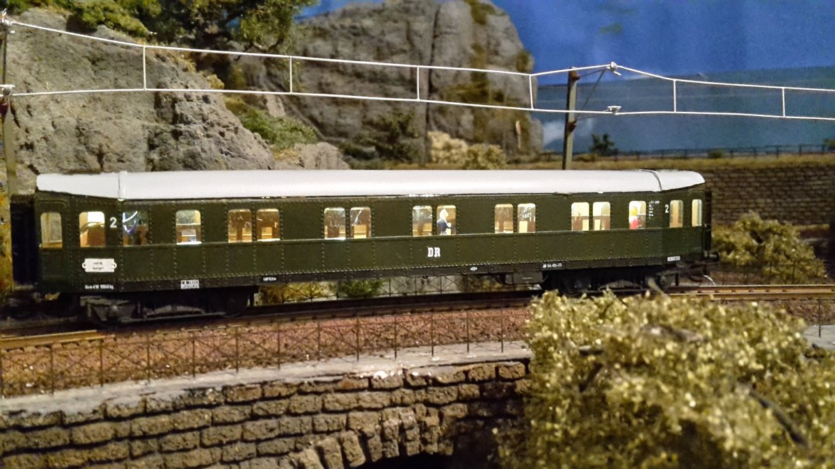

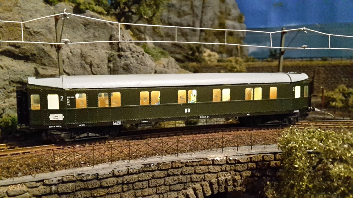

Hier der Oberlichtwagen.

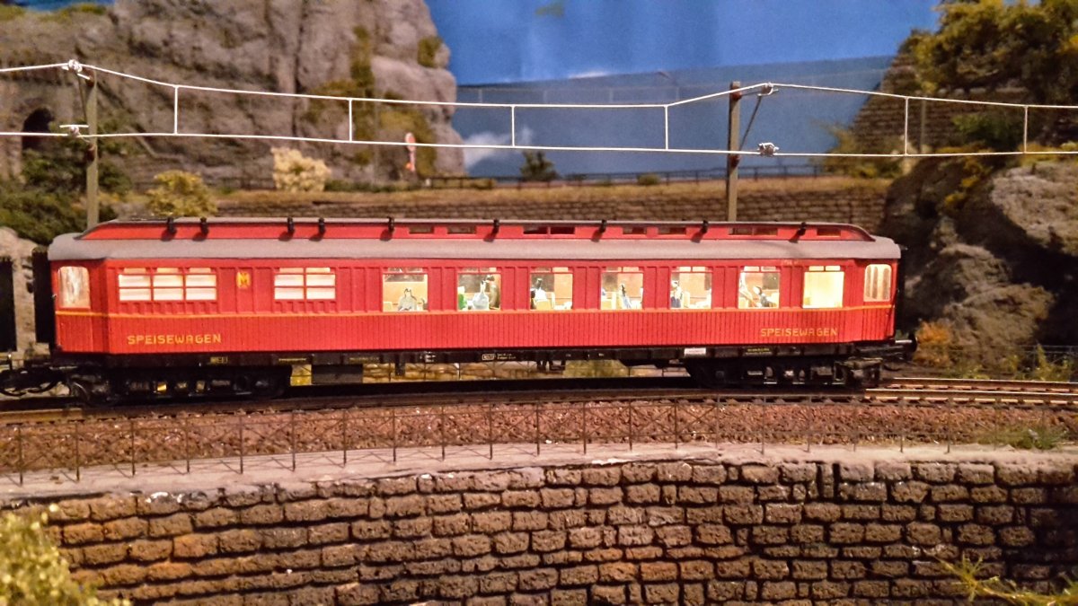

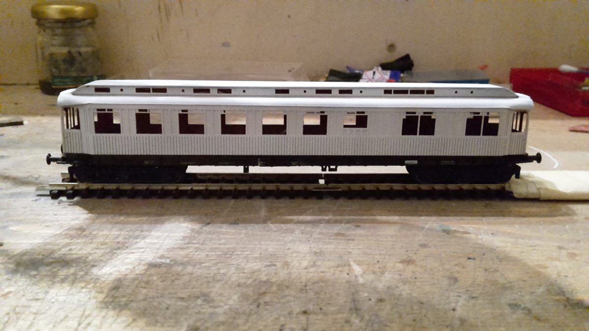

Der Speisewagen wartet noch auf seine finale Lackierung und auf seine Inneneinrichtung. Auch hier soll die Inneneinrichtung vom Kroner-Hecht-Speisewagen zum Einsatz kommen.
09.02.2019

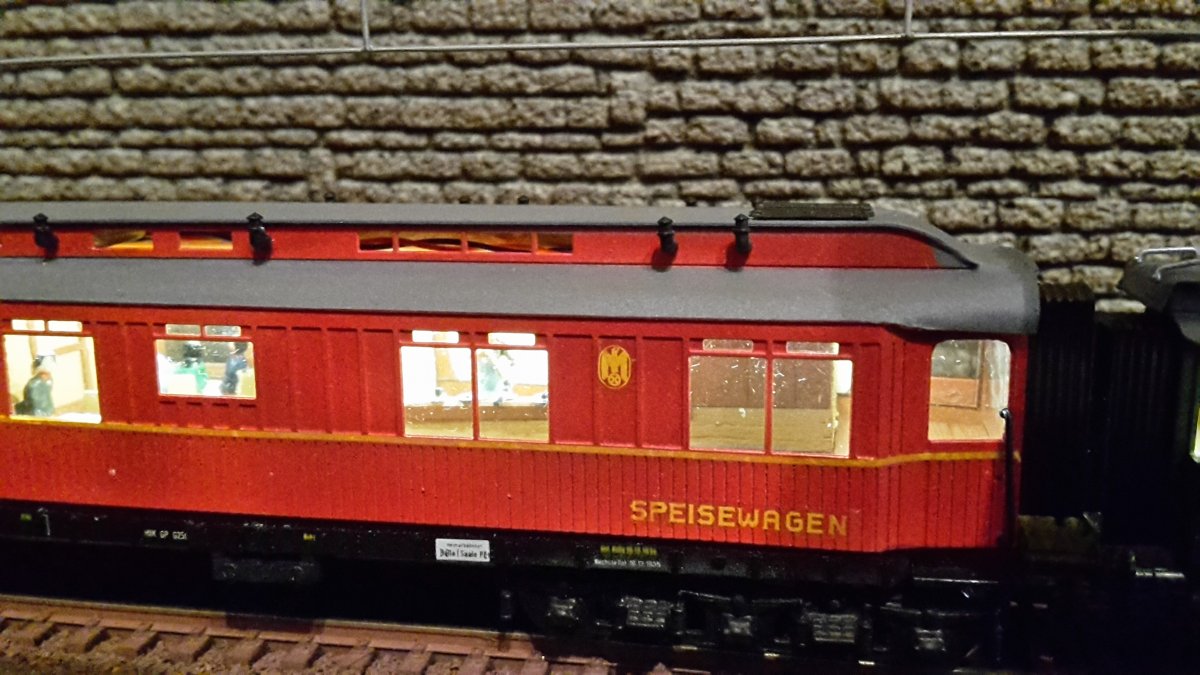

Die Lackierung wäre fertig. Noch fehlt die Inneneinrichtung. Es herrscht übrigens akuter Dachlüftermangel. Wo könnte ich den solche Lüfter herbekommen?
04.03.2019

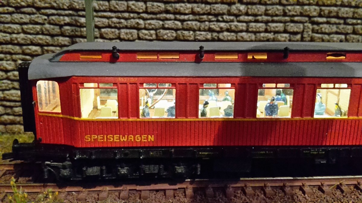

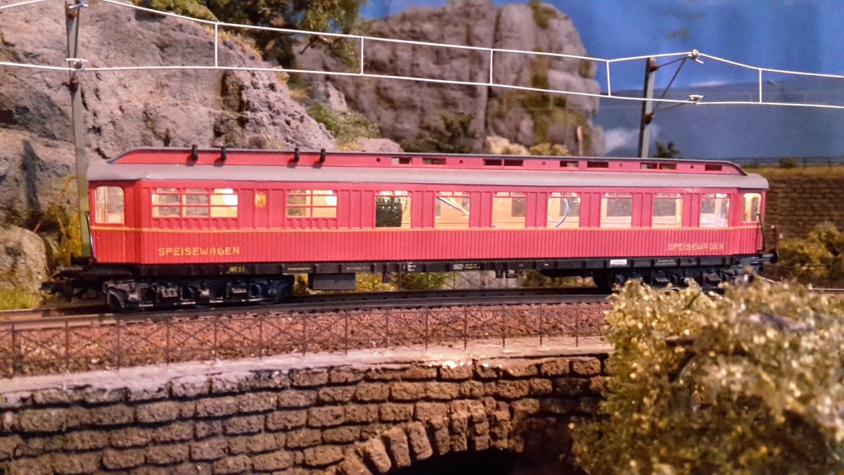

Nun ist der Speisewagen fertig. Ich habe noch die Inneneinrichtung von der Digitalzentrale verbaut und ein paar hungrige Preiserleins eingesetzt.

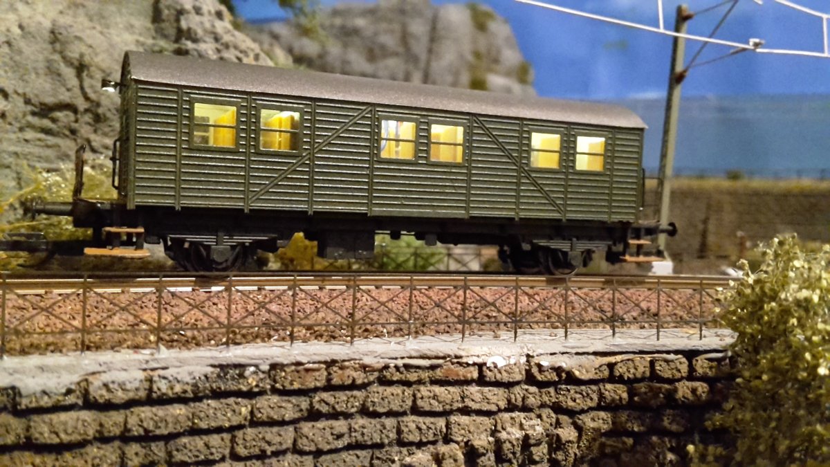

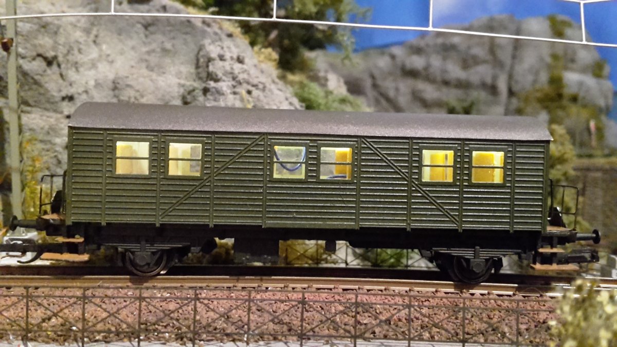

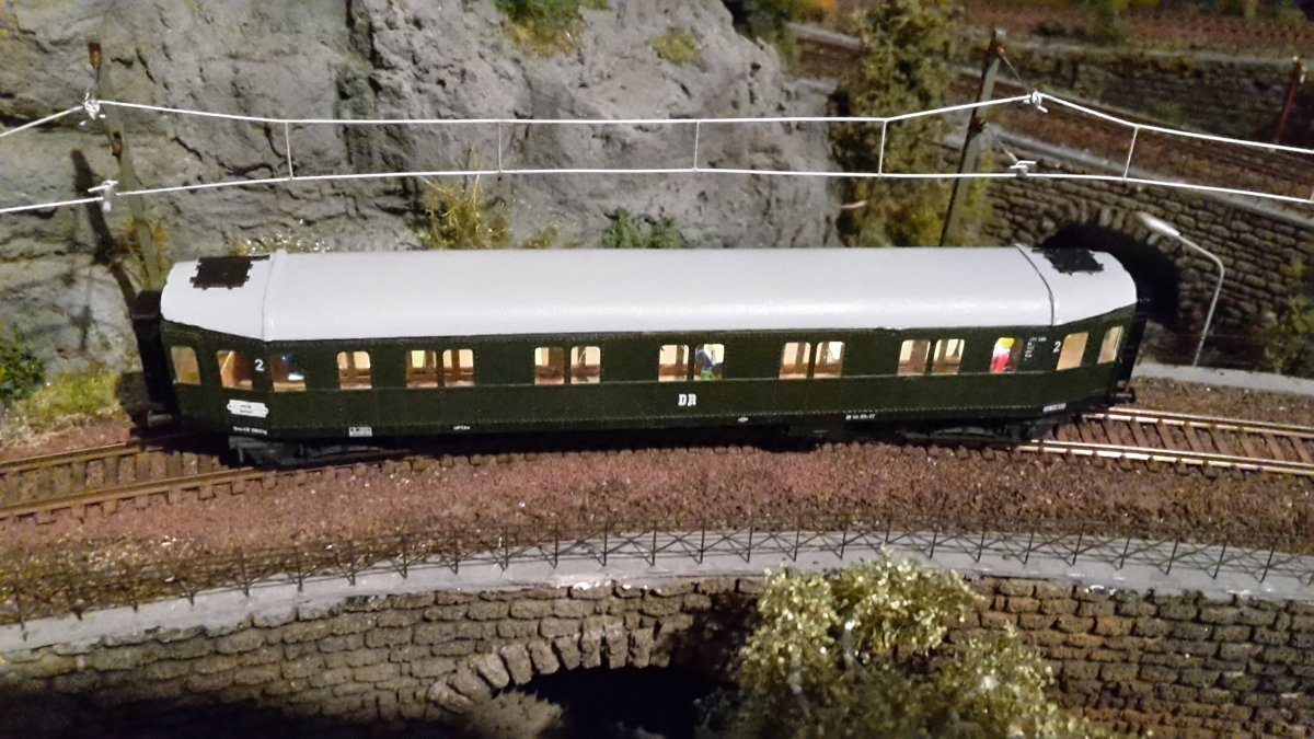

Gerade noch auf meiner Knipse gefunden. Diese beiden Wagen sind auch noch fertig geworden. Ein MCI und ein sächsischer Packwagen. Schöntrinken musste ich mir beide nicht
Die Eilzugzugwagen sind Spitze:fasziniert:
Ich finde die Art der Gestaltung des MCi, im Besonderen die Darstellung der Fugen zwischen den Brettern, überhaupt nicht ansprechend. Das liegt aber ganz und gar nicht an Deinen handwerlichen Fähigkeiten

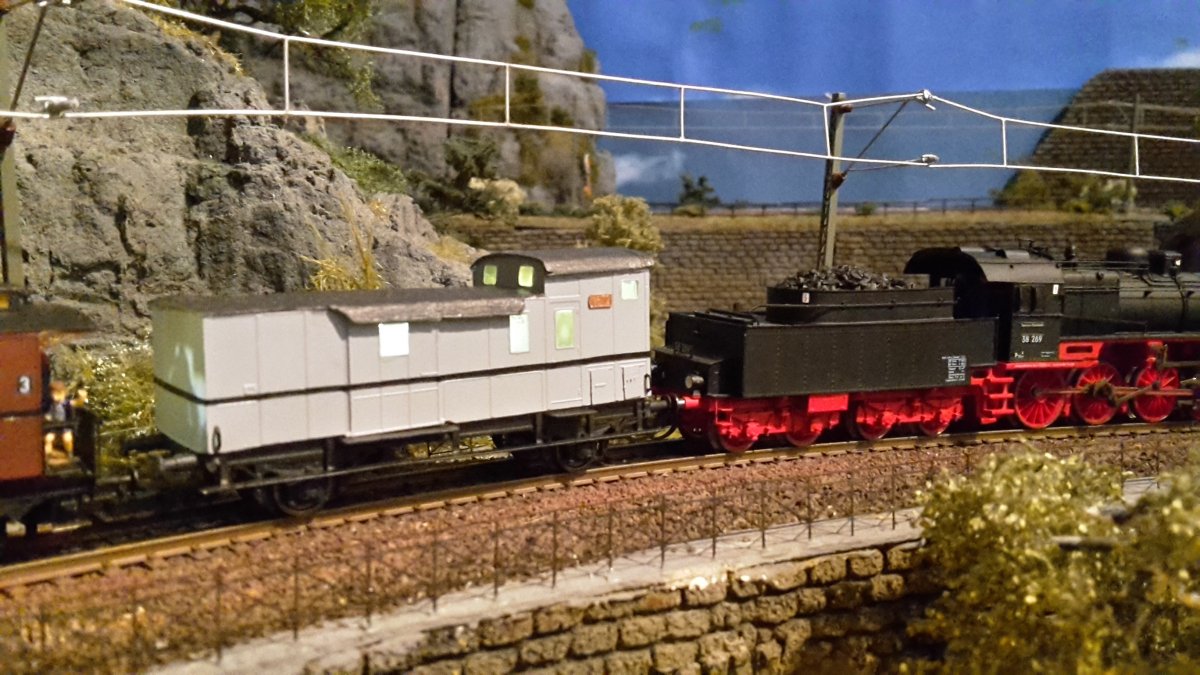

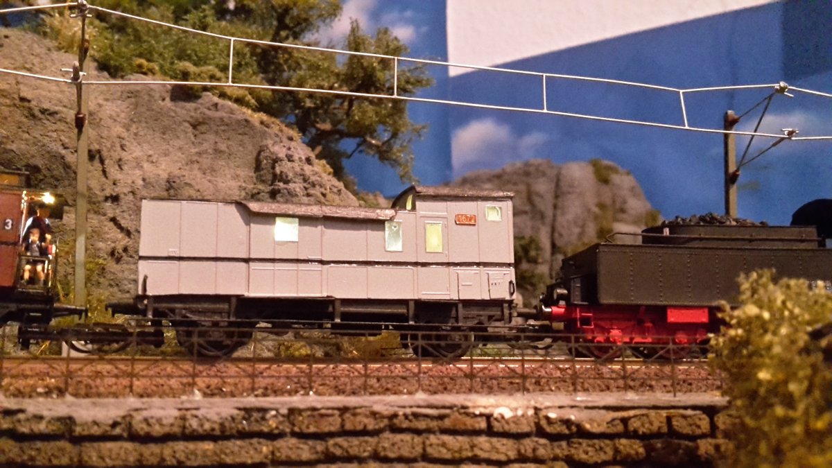

In der Schatzkiste waren auch noch ein paar Fragmente eines Verschlagwagens. So kullert er nun bei mir durch die Landschaft.

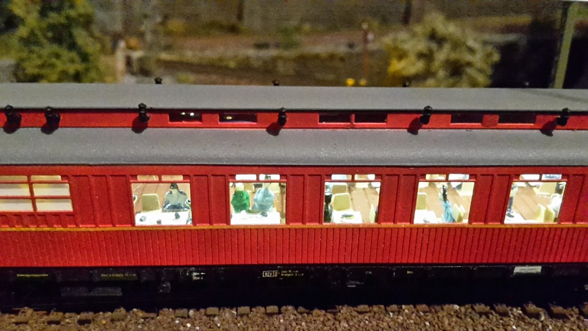

Schöne Basteleien! Aber: Mir fällt vor allem am Speisewagen unangenehm auf, daß die Wandstärke fehlt. Das Modell wirkt, zumal mit der grellen Innenbeleuchtung, wie aus Papier.
Die Wandstärke stört mich nicht. Eher wirken sich Wände "in Mauerstärke" auf das Aussehen von Fahrzeugen negativ aus.
Ich finde die Wagen toll Das Vorhandensein einer Inenaustattung ist ein besonderer Leckerbissen.
Hallo Stedeleben,
da hast nicht unrecht. Die Beleuchtung ist nicht gedimmt. Mit der Funktionstaste F5 wird die Helligkeit um 50% reduziert. Dann passt das ganz gut. Im Nachgang hätte ich aber den Speisewagen innen um einiges dunkler lackieren sollen. So ist das manchmal. Hinterher weiß man immer was man hätte besser machen können.
VG
kalle
@HolgerH: Die Wagenkästen der Vorbilder bestanden im Grundgerüst aus 80 bis 100 mm breiten Kanthölzern, die dann außen noch mit Blech beplankt waren und innen hübsch verkleidet. Insofern darf die vorbildgerechte Wandstärke im TT-Modell getrost an 1 mm heranreichen. Oder andersrum gesagt: Ich würde nicht gerne in einen Schnellzugwagen steigen, dessen Wände nur 10 Millimeter dick sind. :)
