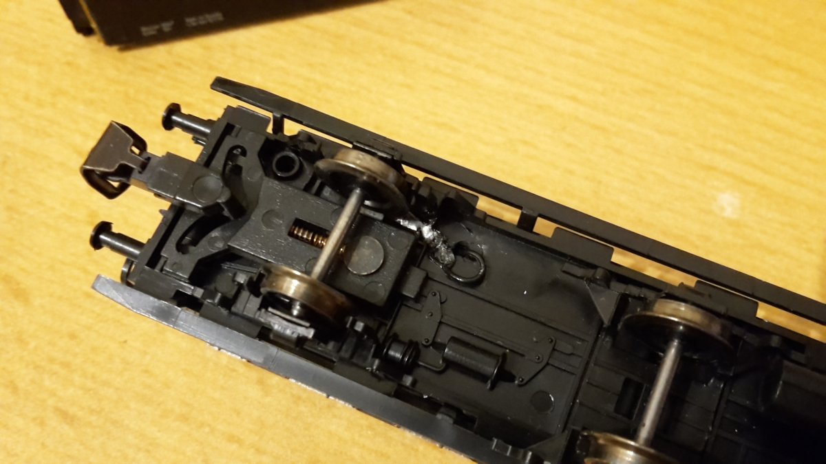

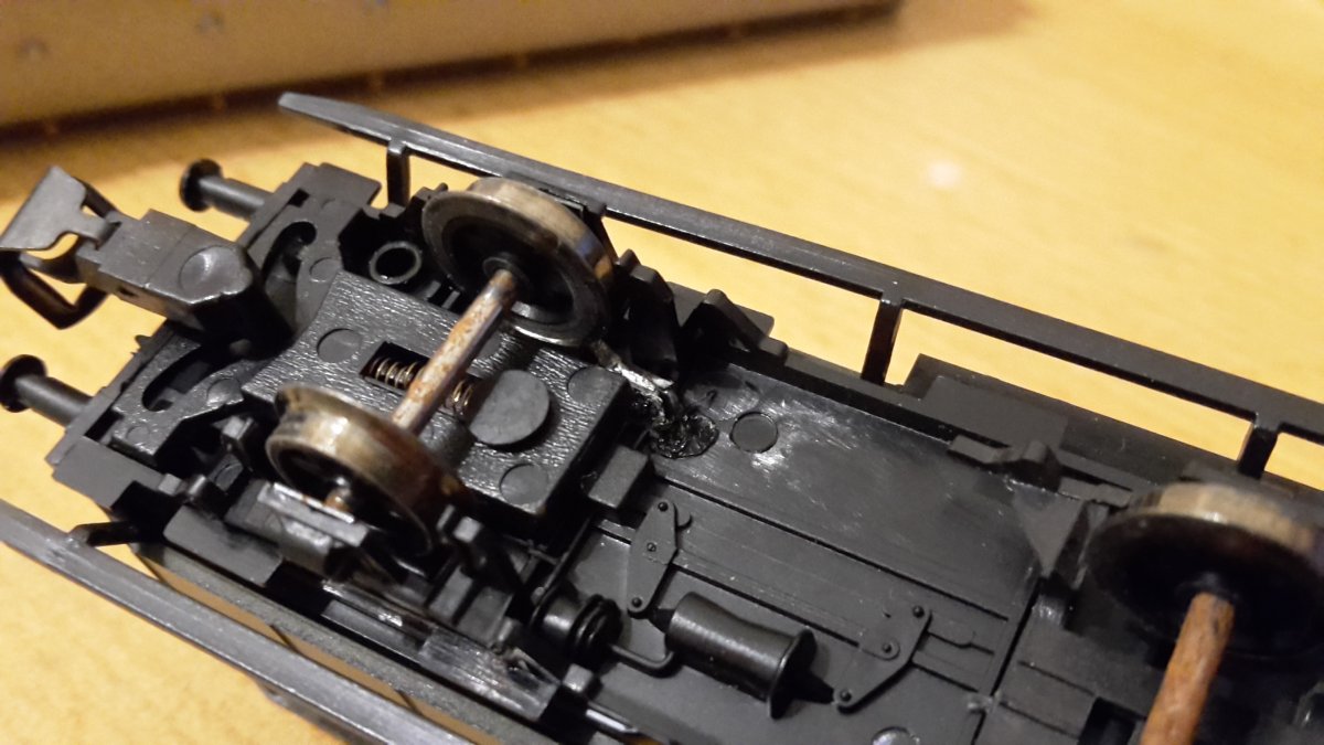

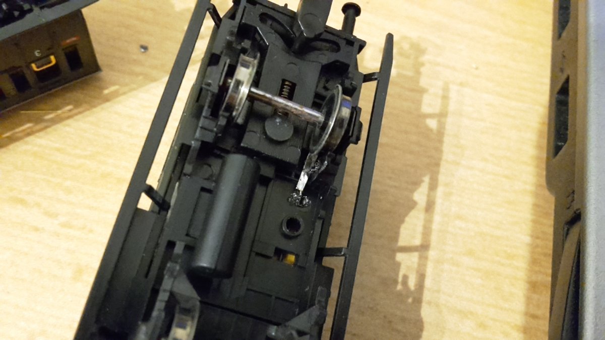

ich habe die Preußischen dreiachsigen Wagen aus der vorherigen Serie von Tillig, wo sie noch Speichenräder hatten. Die aktuellen haben meines Wissens volle Radscheiben. Bei meinen Wagen habe ich die Radschleifer direkt auf die Radscheibe gelegt um so den Strom abzunehmen. Auch in Diese habe ich einen Kondensator eingebaut und sie laufen flackerfrei.
Meine Hatten schon von Werk aus Lagerbleche drinne. Aber auch nur die äußeren, die Mittelachse hat keine. Wie das jetzt bei den älteren Wagen von BTTB ist kann ich dir nicht sagen.
Gruß Frank
