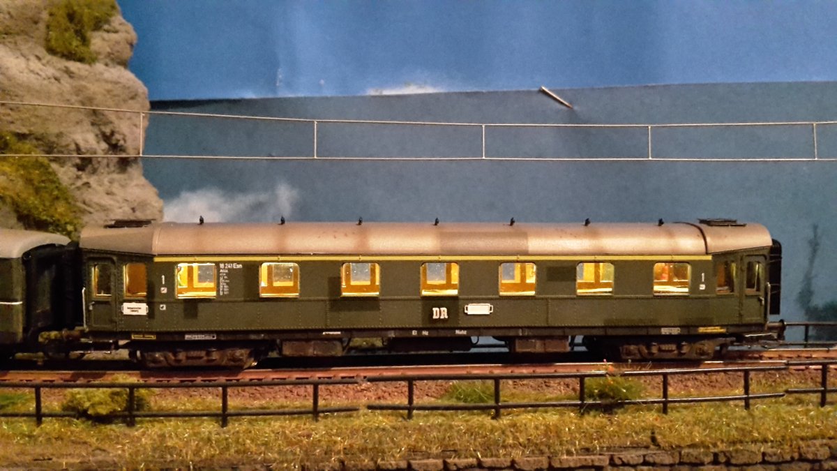

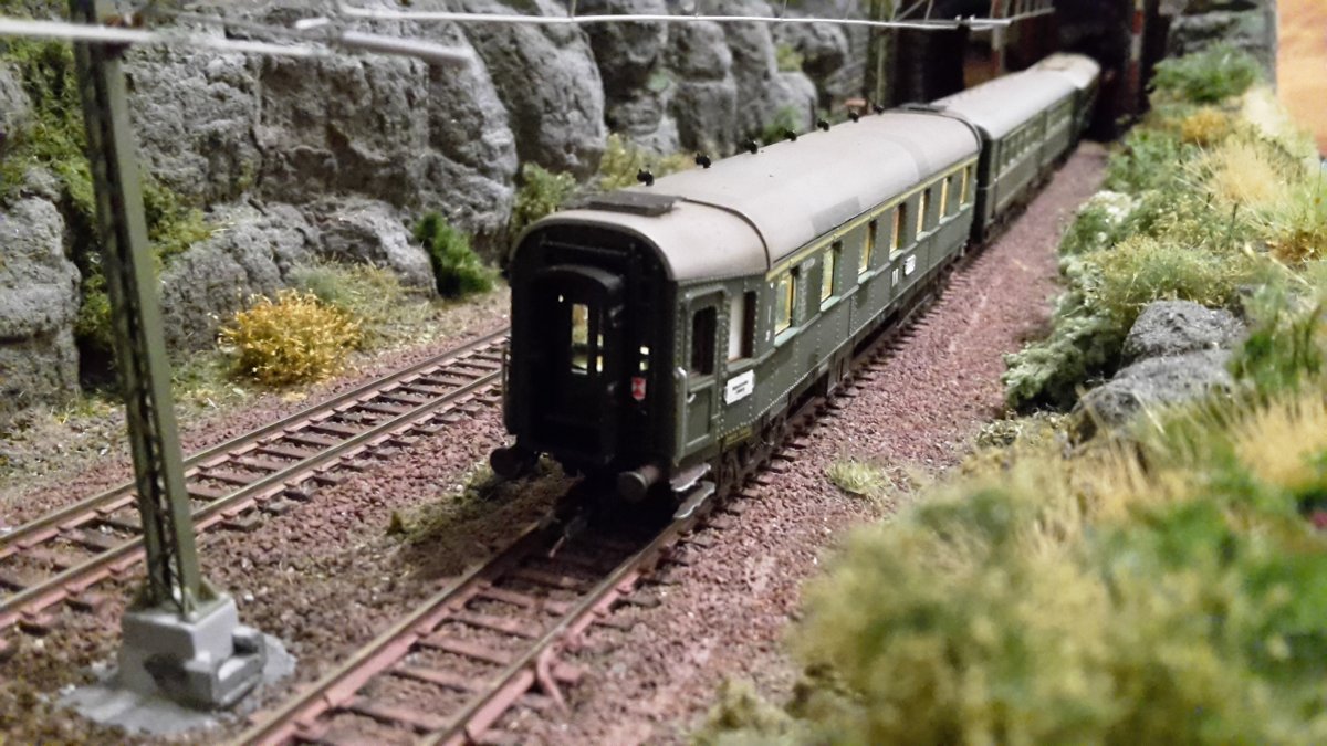

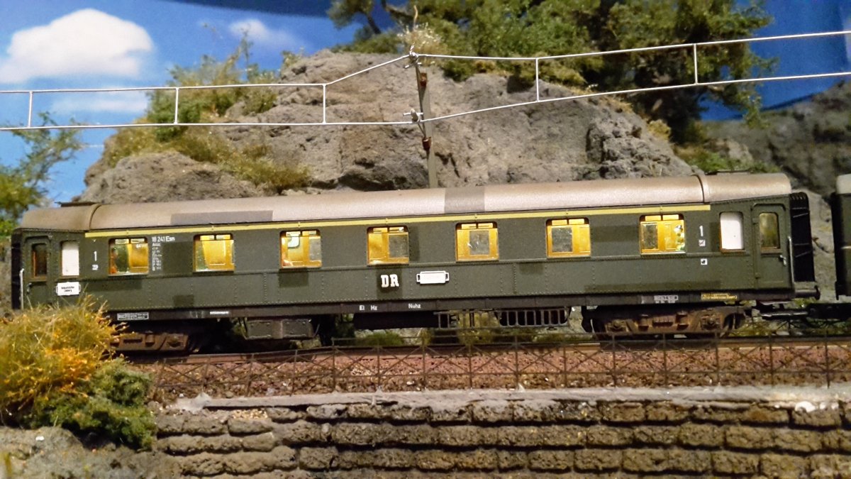

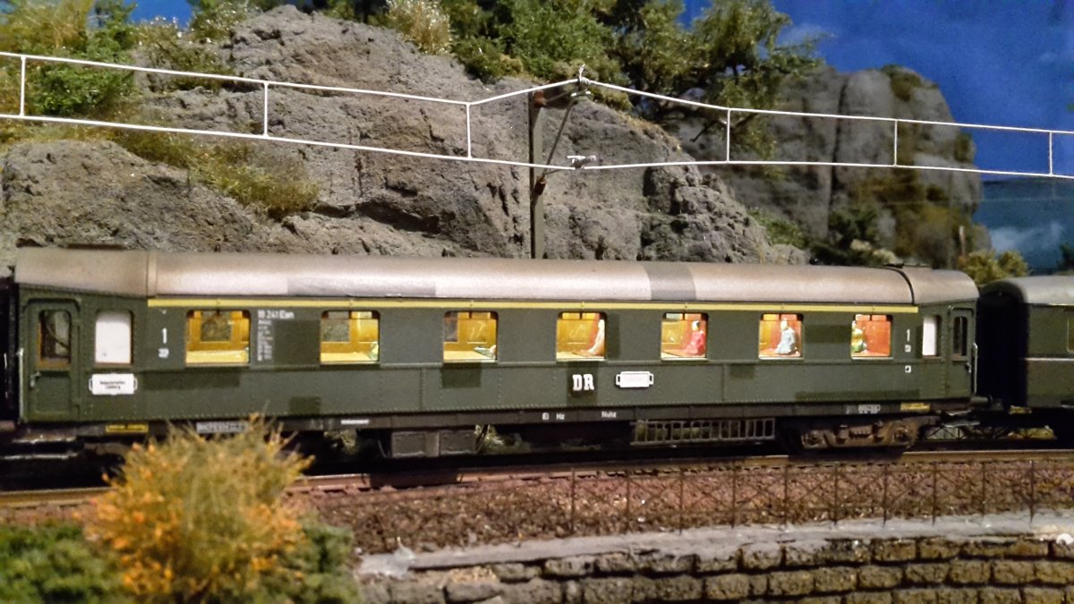

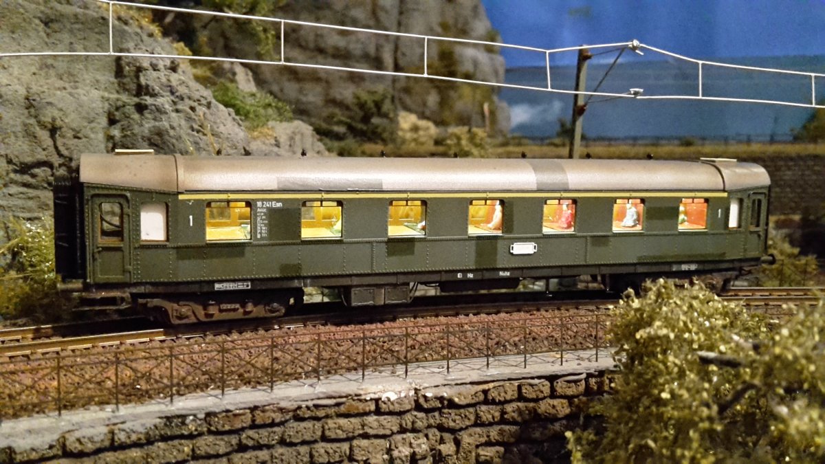

Hier mal ein paar Bilder von einem etwas aufgewerteten Hechtwagen der Firma Kroner. Mit den oben genannten Teilen, lässt sich ein sehr schöner Wagen herstellen. Der Aufwand ist überschaubar.
Ich habe es verpasst vom eigentlichen Umbau Fotos zu machen. Das ist aber – denke ich – nicht so schlimm, da alle Teile und die Bilder vom Modell selbsterklärend sind. Zu den Fensterbändern und der Inneneinrichtung von der Digitalzentrale liegen auch Bauanleitungen bei.
Der Wagen wird komplett zerlegt. In die Drehgestelle habe ich die Peho-Messingbuchsen mit Kupferlackdraht eingesetzt und die Kabel in den Innenraum der Wagengeführt. Entgegen der Anleitung zur Inneneinrichtung habe ich in den Wagen einen Wagenboden aus dünner Pappe gelegt und im Farbton braun gestrichen. Auch sind die Seitenwände und die Fensterbänder von innen in braun lackiert. Die Sitze wurden farblich behandelt, rot und grün. Der Wagenkasten wurde von außen in einem stark verdünnten Lichtgrau lackiert. Danach mit Maskol abgeklebt und eine Flickenlackierung in flaschengrün erzeugt. Die rostige Nabenbildung auf dem Dach wurde wieder mit der Salzstreumethode hergestellt. Das Dach in einer Rostfarbe lackieren, Haarlack darüber sprühen, einige Salzkörner in den feuchten Haarlack streuen und trocknen lassen. Ich habe dann für das Dach eine Farbton aus graualuminium / lichtgrau angemischt. Die Flicken auf dem Dach wurde mit eisengrau lackiert. Der Wagenboden wurde noch mit Pulverfarben behandelt. Am Schluss noch eine verdünnte Schmutzbrühe auf den Wagen und fertig.
Ich habe noch ein paar Decals angebracht und so aus dem DB-Wagen einen DR-Wagen gemacht. Das die Wagenanschriften nicht ganz korrekt sind (ich weiß auch die Position ist falsch), die Luftbehälter, Leitungen und Batteriekästen nicht zu 100% vorbildgerecht …………… nennen wir es künstlerische Freiheit oder Neudeutsch „Freelance“.
Für die Innenbeleuchtung wurde die DCC-LED Lichtleiste von E-Modell verwendet. Dies lässt in der Beleuchtungsstärke einstellen, sodass einen sehr realistische, schaltbare Beleuchtung entsteht. Auch biete die Leiste einen Anschluss für einen Kondensator. In Verbindung mit den acht Kontaktpunkten aller Radscheiben, ist eine absolut flackerfreie Beleuchtung entstanden.
Wer an dieser Stelle höhere Ansprüche hat, kann es ja noch aufwendiger bis zur Perfektion betreiben. Ich für meinen Teil wollte gerne einen Hechtwagen, welcher im Zugverband mit aktuellen Modellen nicht als Fremdkörper wirkt.
Das ist mit dem vom mir beschriebenen geringen Aufwand gelungen.
