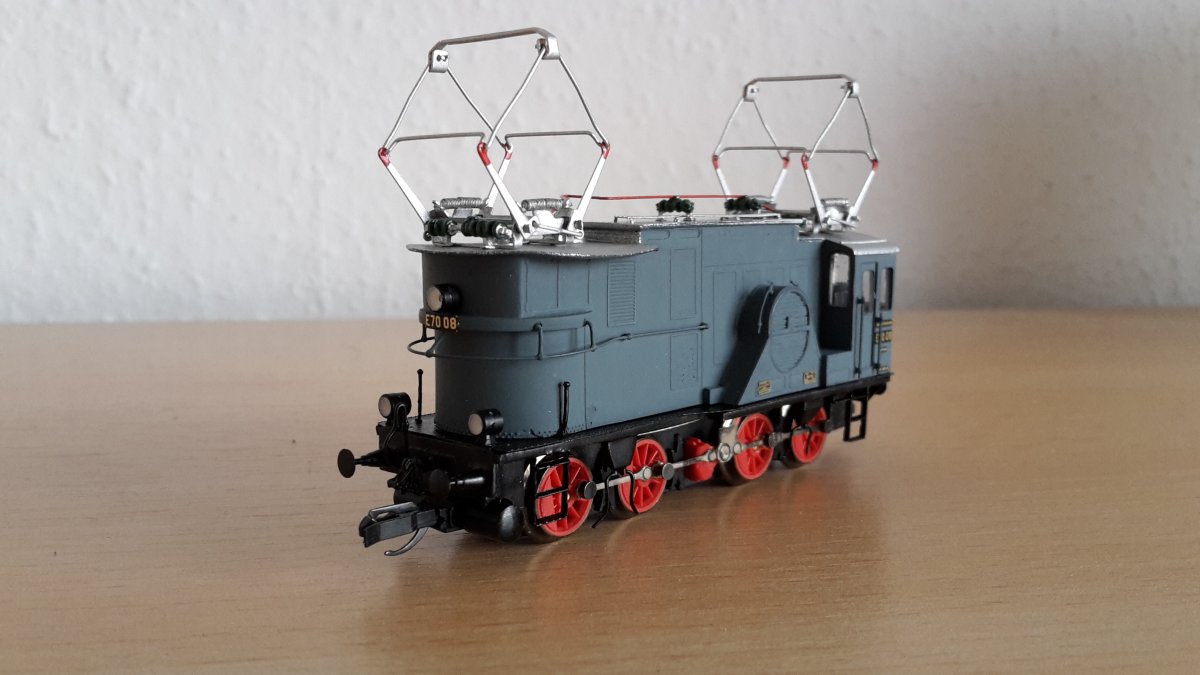

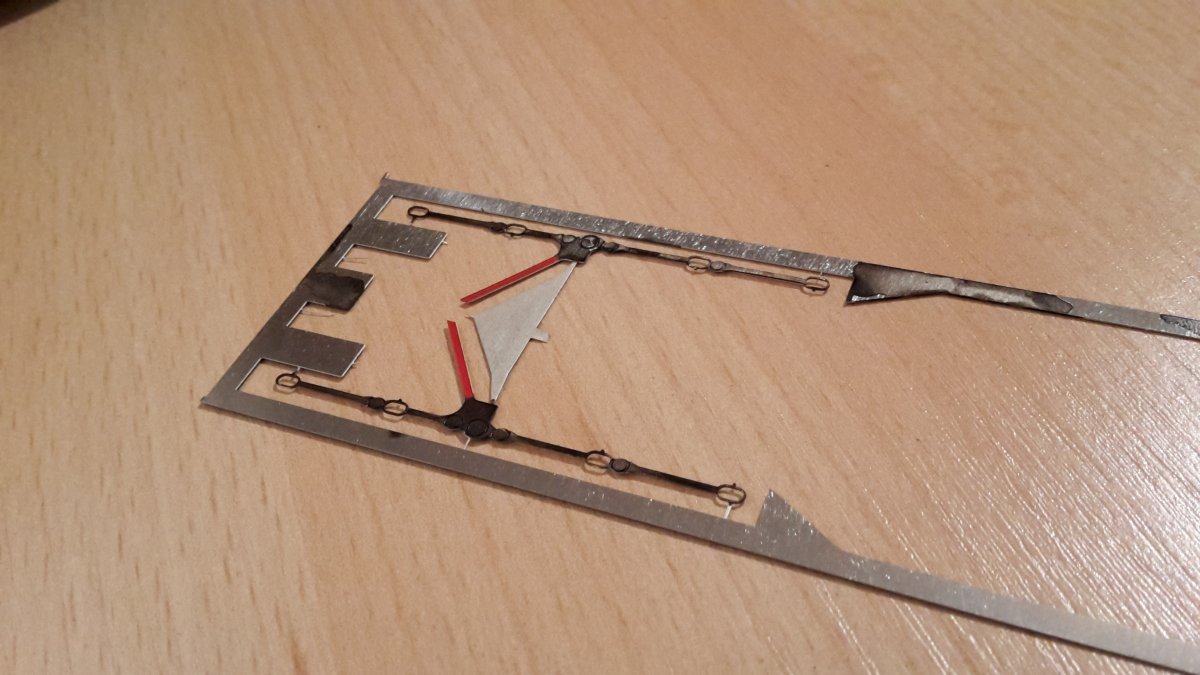

Die E70 wurde von Dirk Voigtländer leider ohne Beleuchtung angeboten, was ich sehr schade fand. Dennoch ein schönes Modell. Zum Glück gab es ja noch den Bausatz, wo mach sich selbst drann austoben kann. Als Basis diente eine V60 von Tillig mit DSS. Hier bei musste der Zinkrahmen umgearbeitet werden. Da ich zu der Zeit noch im Modellbaubetrieb war konnte das mit Hilfe einer Fräse sauber realisiert werden.
Das Zurüsten des Gehäuses war etwas knifflig!
Das Gehäuse musste ich von innen noch bearbeiten, da es sonst nicht gepasste hätte, sitzt sehr stramm.
Probefahrt war erfolgreich, nun ging es wieder ans Lackieren.
Für die Beleuchtung habe ich mich für Loklaternen von Fischermodell entschieden, zusammen mit den Platinen. Das ersparte mir das Anlöten von einzelnen Widerständen.
Montage und Beschriftung...

Das Gehäuse ist aus Kunststoff, aber der Umlaufrahmen ist aus Messing und Neusilber. Ja und hier und da ein paar Kleinteite.
