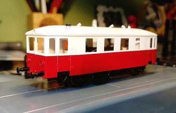

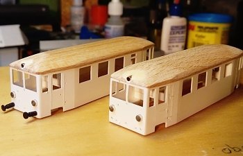

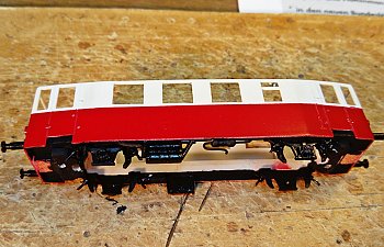

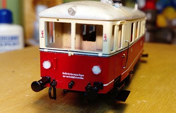

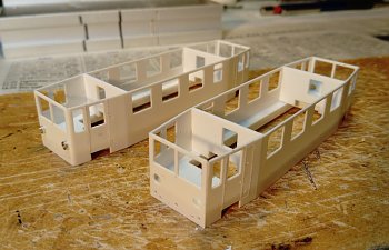

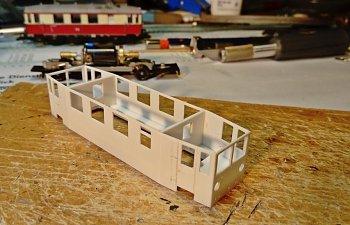

Zur Umsetzung des 3. Triebwagen dieser Bauart gibt es nichts weiter aufregendes zu berichten, deshalb an dieser Stelle einige Fotos aus der Entstehung:

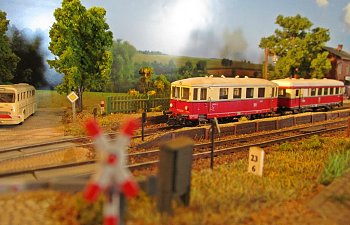

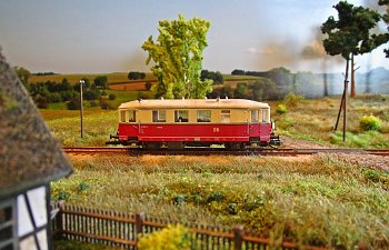

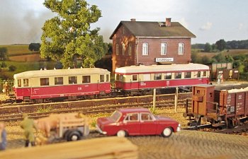

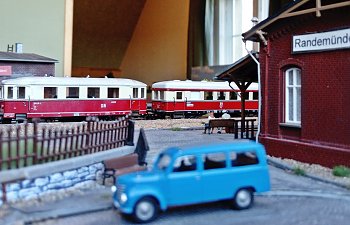

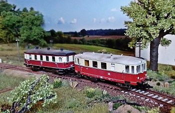

Am Ende muss ich zugeben, er gefällt mir doch. Besonders im Einsatz mit den Beiwagen, die ich bereits vorgestellt habe, wirkt die Garnitur stimmig. Zu diesen Kombinationen gibt es Vorbildfotos. Es passt also.
Mal schauen, ob irgendwann noch ein Einsatz auf einem Treffen zeitlich und thematisch passt und der Triebwagen wieder in Randemünde zu sehen sein wird. Auch wenn ich mittlerweile Gefallen an dem Triebwagen gefunden habe, wird seine Heimatdienstelle nicht die Einatzstelle Randemünde. Aber die Probefahrten hat er dort absolviert.

@T3-Angus: Ja, da werkelt das pmt-Fahrwerk für den BTTB-LVT drunter. Ist nicht ganz richtig. Der LVT hat einen Achstand von 6,00 m und die Großen Wettiner von 5,80 m. Aber da gibt es nichts passendes von der Stange und so kann ich mit dem Komprmiss leben.

Wenn man so will, war das ein selbst erstellter Bausatz. Die Kunststoffteile, wie bei allen in diesem Blog gezeigten Modelle, stammen von meinmodellhaus.de nach meinen Vorgaben. Das Fahrwerk von pmt wurde leicht modifiziert im Punkt Stromabnahme von den Rädern.

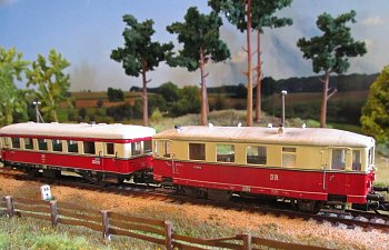

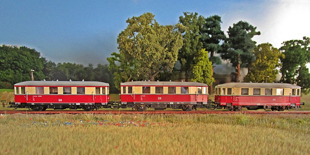

Hier mal alle 3 Großen Wettiner auf einem Bild:

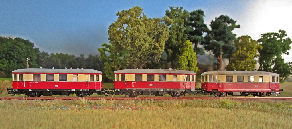

Und noch eins von der anderen Seite:
Der Triebwagen in der Mitte entstand zuerst. Bei den anderen beiden habe ich einige Maße korrigiert (z.B. Abstand des Toilettenfensters von den anderen Fenstern, Höhe des Wagenkastens in bezug auf SOK, Wagenkastenbreite). Sollte ernsthaftes Interesse an den Maßen bestehen, würde ich die Eingabetabellen noch mals sauber abschreiben und hochladen.
