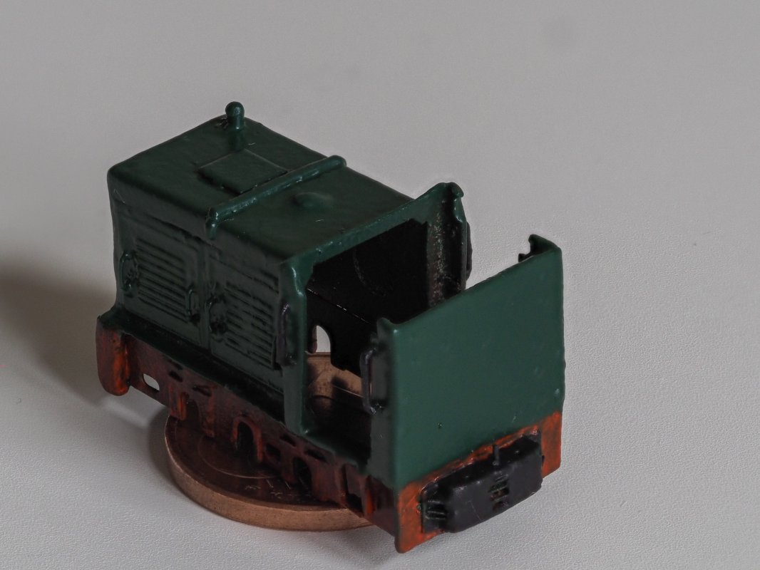

Die braune Farbgebung imitiert nach dem "Chipping" später rostige Stellen. Grundlackierung wird später grün für den Aufbau und rot für das Fahrwerk.

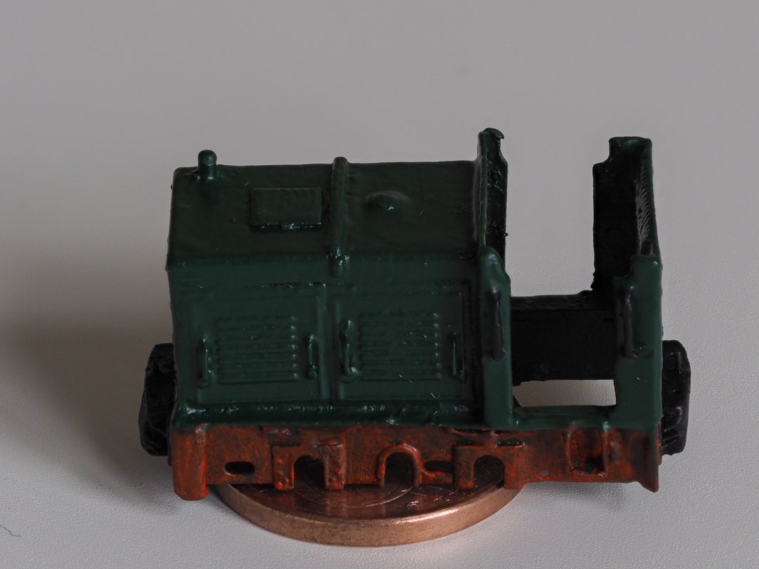

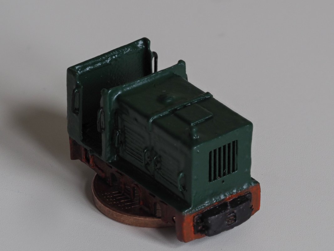

Heute ging es am Ns2f-Cabrio weiter. Der Aufbau wurde in Grün gespritzt und das Fahrwerk erhielt eine rote Farbgebung und eine erste leichte Alterung. Total demotivierend ist die knallharte Schärfe meines Makro-Fotoobjektives. Damit ihr eine Größenvorstellung habt, dient das 1Cent-Stück unter der Lok und das Profil auf dem Motorvorbau ist 0,5 mm "hoch". Im normalen Betrachtungsabstand sieht die Lok also zum Glück nicht so schlimm aus

Wie jetzt "schlimm", ich kann grad nicht folgen:(! Wie Du schon schriebst, wir sehen hier eine Makroaufnahme, also jetzt mal nicht so selbstkritisch, von mir; Daumen hoch!:):applaus::huld:
Grüße!
@T3-Angus Ja da hast du sicherlich Recht. Ich weiß aber was ich beim Bauen und auch Lackieren an Fehlern gemacht habe :)

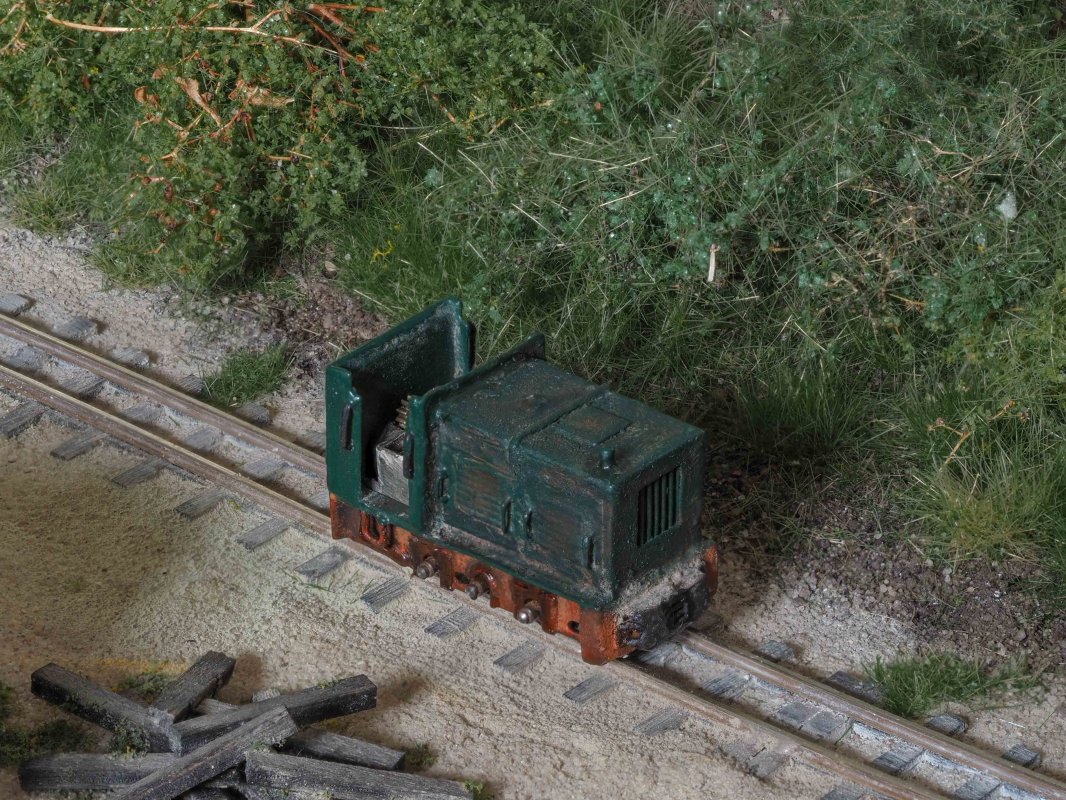

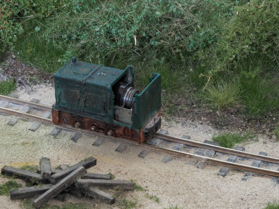

Nach der obligatorischen Alterung gefällt mir die Lok wesentlich besser. Los ging es mit dem "Chipping" also dem Darstellen von Rostflecken. Dabei wird der grüne Lack wieder entfernt. In die freigelegten Stellen wurden dann Rostpigmente von Mig eingearbeitet. Da die Lok unter dem Eimerkettenbagger tätig ist, sammelt sich daneben gegangener Ton auf den Pufferträgern. Bei mir dargestellt durch "European Earth" ebenfalls von Mig. Weiterhin bildete ich Ölspuren am Fahrwerk und am Aufbau mittels "Engine Grime" nach.
Die Hochzeit mit dem Fahrwerk lief ebenfalls erfolgreich. Anbei zwei Fotos vom aktuellen Zustand auf unseren TTf-Modulen. Der sichtbare Motorteil wird im nächsten Schritt noch durch einen Aufbau getarnt.

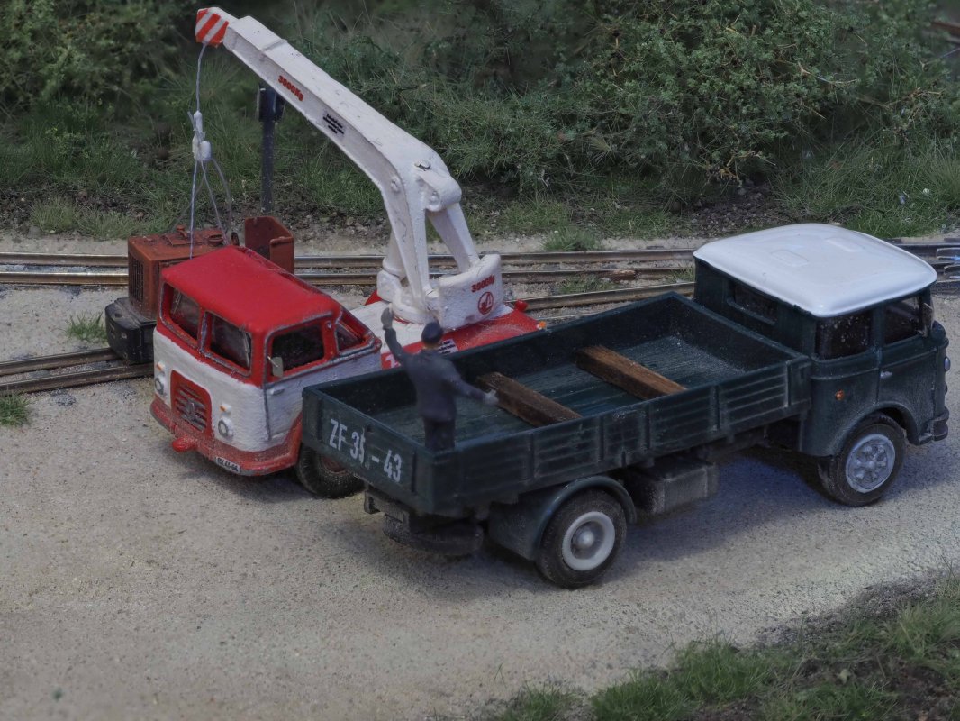

vor der in einer guten Woche anstehenden MoBa-Ausstellung in Görlitz konnte ich eine weitere Szene auf den Feldbahnmodulen fertig gestalten. Die Ns1 (Resinmodell:EasTTend) ist augenscheinlich kaputt und wird mit einem ADK "Puma" (3D-Druckmodell, Beschriftung: HartmannOriginal) auf einen Skoda-Lkw (V&V-Model Varnsdorf) verladen. Hoffentlich kann man die Lok in Leipzig wieder auf Vordermann bringen. So lange muss das Ns2f-"Cabrio" am Eimerkettenbagger aushelfen.
