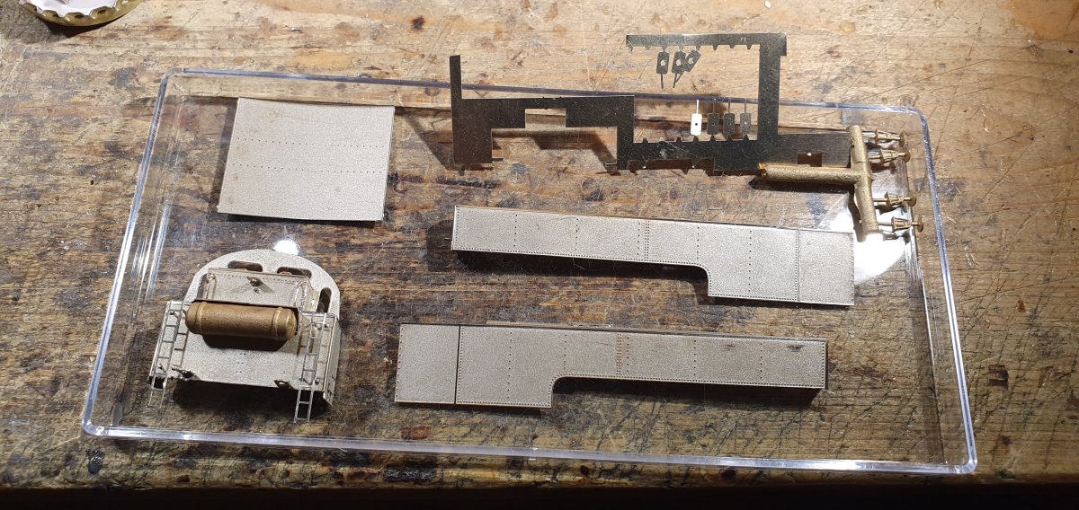

hier mal wieder ein Umbausatz um aus einer Beckmann 95 ein Epoche 1 Modell zu machen.
Den Umbausatz gibt es hier:
Die Digitalzentrale, digitale Modellbahnsteuerungen und mehr...

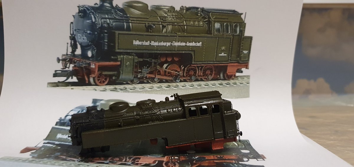

Der Umbausatz enthält die neue Tenderrückwand und die neuen Wasserkästen. Wer mag, kann auch das Führerhausdach als Tonnendach darstellen. Allzu große Ansprüche stellt der Bausatz an den Bastler nicht.

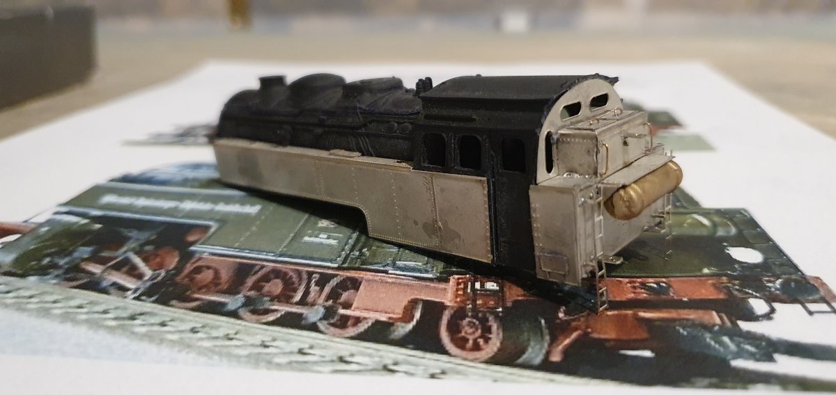

Jedoch ist beim Abtrennen der Tenderrückwand Vorsicht geboten. Schneidet man zu viel ab, passt das Gehäuse später nicht mehr auf das Fahrwerk. Wenn es zu wenig ist, passt die neuen Tenderrückwand nicht richtig und die Rauchkammertür stößt eventuell an den Laternen an. Hier sollte sicher der Lokomotivbastler etwas mehr Zeit nehmen, zumal ein Ersatzgehäuse nicht mehr zu beschaffen sein dürfte.
Ich habe die neuen Teile mit 2K-Kleber am Gehäuse befestigt.

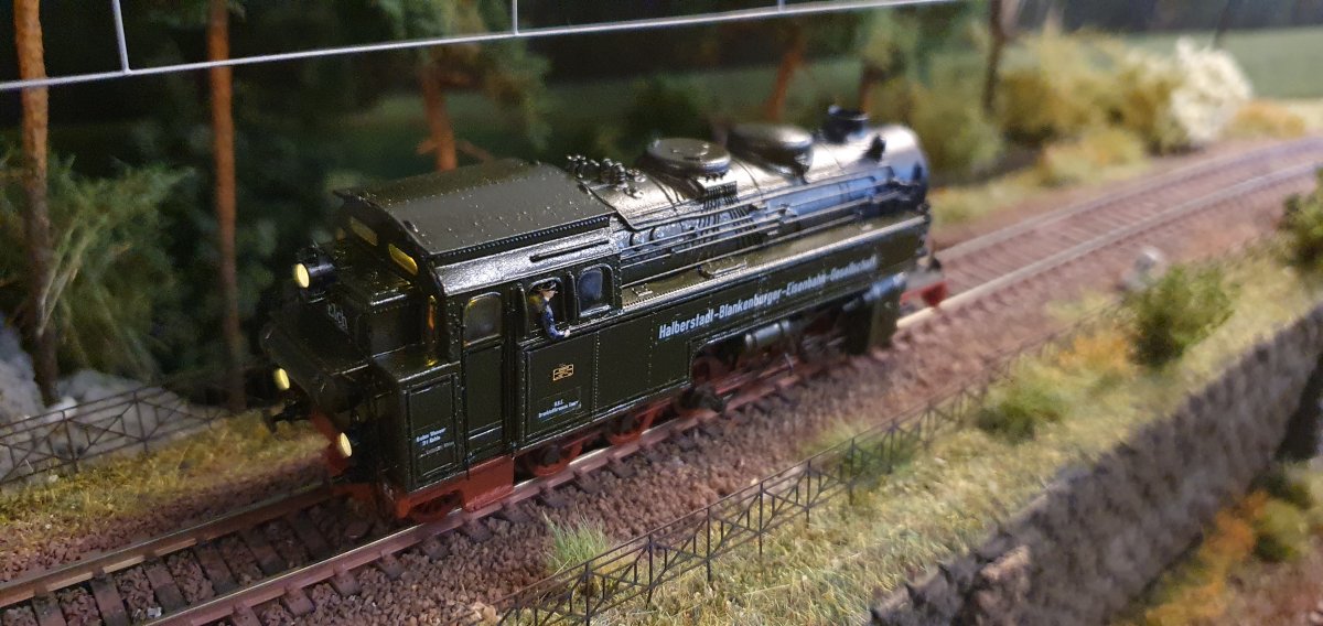

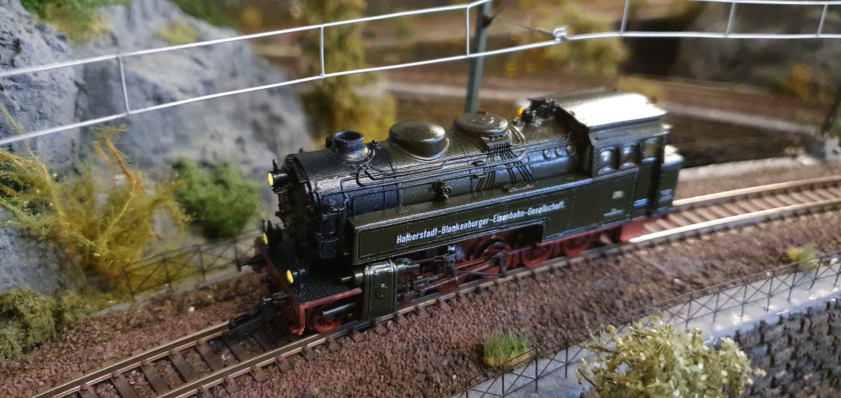

Freistehende Griffstangen, Einfachpumpe, Gaslaternen und ein Gasbehälter wurden noch angebracht.

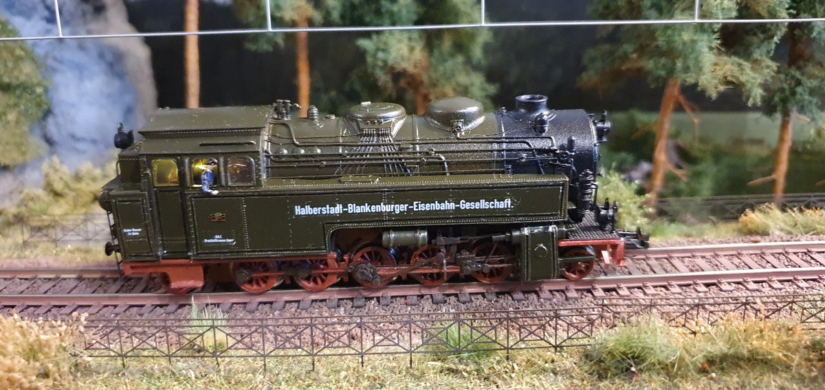

Farbe ist wie immer bei mir von Elita. Die Laternen stammen von Fischer-Modell und die Decals von Hartmann-Original. Das Messingfabrikschild „Borsig“ hatte ich mal von Dikusch bekommen, ich denke das es von Beckert-Modellbau stammt.
Auch ein Sounddecoder mit Staco und eine Führerstandsbeleuchtung fanden noch Platz im Modell.
Insgesamt ein sehr schöner Umbausatz, welcher der Becki 95 ein komplett anderes Erscheinungsbild verleiht.

Die Decals von Hartmann sind gruselig und zerstören den ansonsten schönen Eindruck von dem Modell. Ich werde jetzt keine Werbung für einen Hersteller machen, aber Decals kann man heute in 7μm Stärke herstellen bzw. bestellen. Für einen Profi wie dich sollte die Verarbeitung kein Problem sein und das Ergebnis wirkt sehr viel besser, als diese dicken Trägerfolien.
@Bigfoot
Ja, ich weiß das es bessere gibt. Allerdings weiß ich auch den Service von Herr Hartmann zu schätzen und halte ihm somit die Treue.
VG
kalle
Da der Umbausatz von mir ist noch der Hinweis,
die Zierstreifen gehören auch auf die Kesselringe.
Und die Deacalentwicklung ist ebenso von mir. Und Kalle hat Recht, der Service von Hartmann
ist ganz toll. Und noch ein und, er hat unterschiedlich Qualitäten.
Einfach anfragen.
