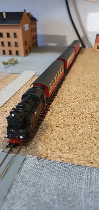

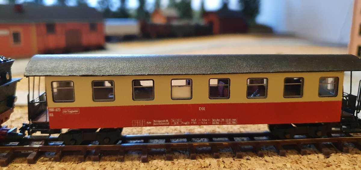

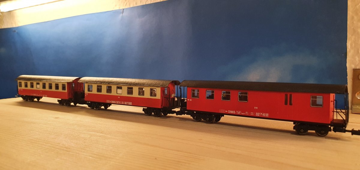

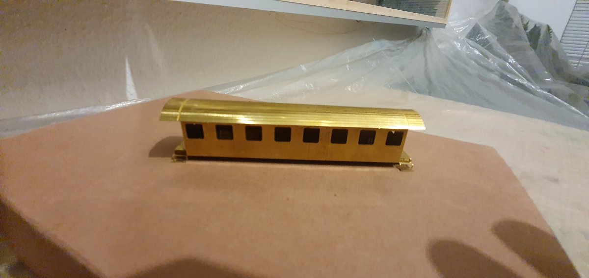

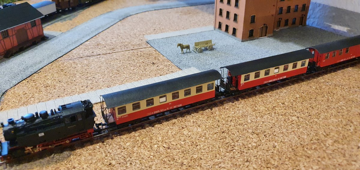

auf der Suche nach ein paar TTe-Bausätzen, kam ich zu den Bausätzen für die TTm-Wagen der Harzer Schmalspurbahn. Naja, wenn sie schon mal da sind kann ich diese auch bauen, schließlich ist der Brocken nicht weit weg von hier und wer hat keine Beziehung dieser schönen Schmalspurbahn. Die Wagen waren also nur für die Vitrine gedacht. Die Bausätze stammen von Herrn Klunker und ließen sich recht einfach bauen, deshalb habe ich den Bau auch nicht weiter dokumentiert.
Nachdem die Wagen fertige waren und auch einige Reisende in Wagen Platz genommen hatten, wollte ich nun auch gerne eine Zuglok dazu haben. Die Suche im Netz blieb ergebnislos, fertig kaufen ist also nicht.

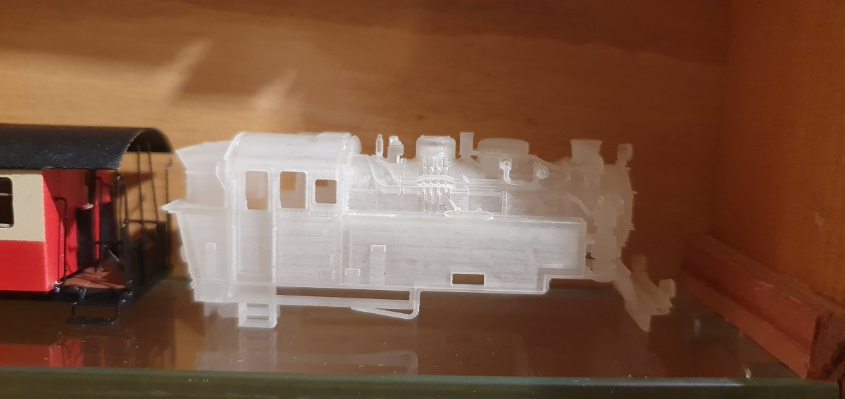

Bei shapways stieß ich dann auf einige gedruckte Gehäuse der HSB. Auch wenn mir von einigen Boarden von den Shapwaysgehäusen abgeraten wurde, habe ich mir eins bestellt. Die Wahl fiel auf die BR99 6001.
Eine herrliche Lok. Um diese Lok zu bauen, benötigt man eine BR64 von Fleischmann.
Da ich natürlich mit dem Zug dann auch mal fahren wollte, musste also eine neue BR64 her. Ein nicht ganz billiges Vergnügen, aber was soll´s. Das Gehäuse der BR99 6001 wurde auch geliefert und machte auf mich einen recht ordentlichen Eindruck, ich hatte aber auch den hochwertigsten Kunststoff für den Druck bestellt.

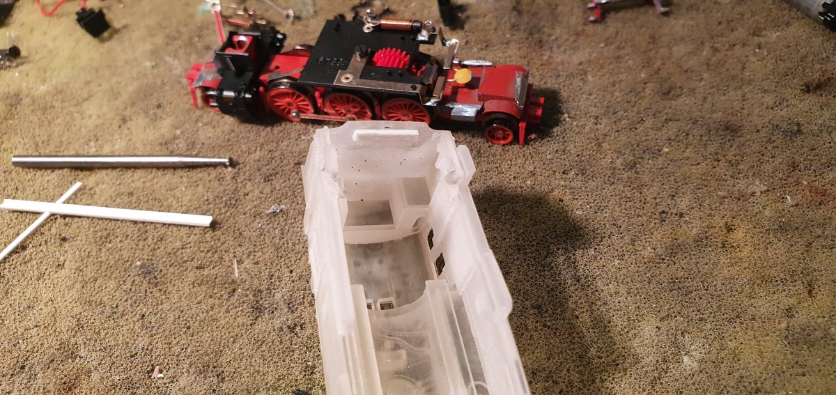

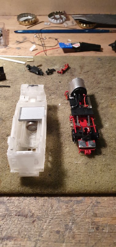

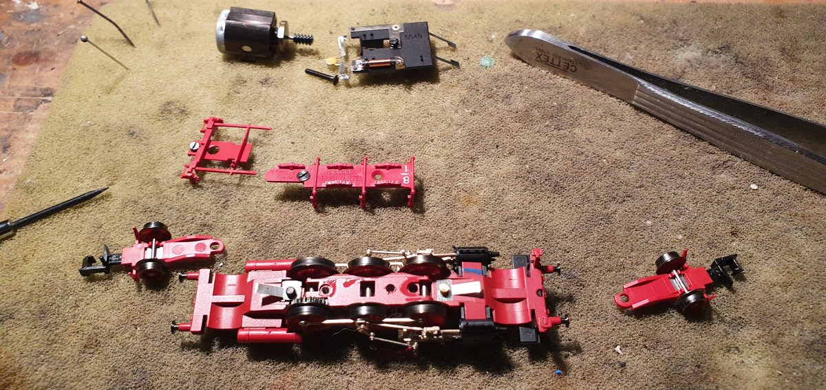

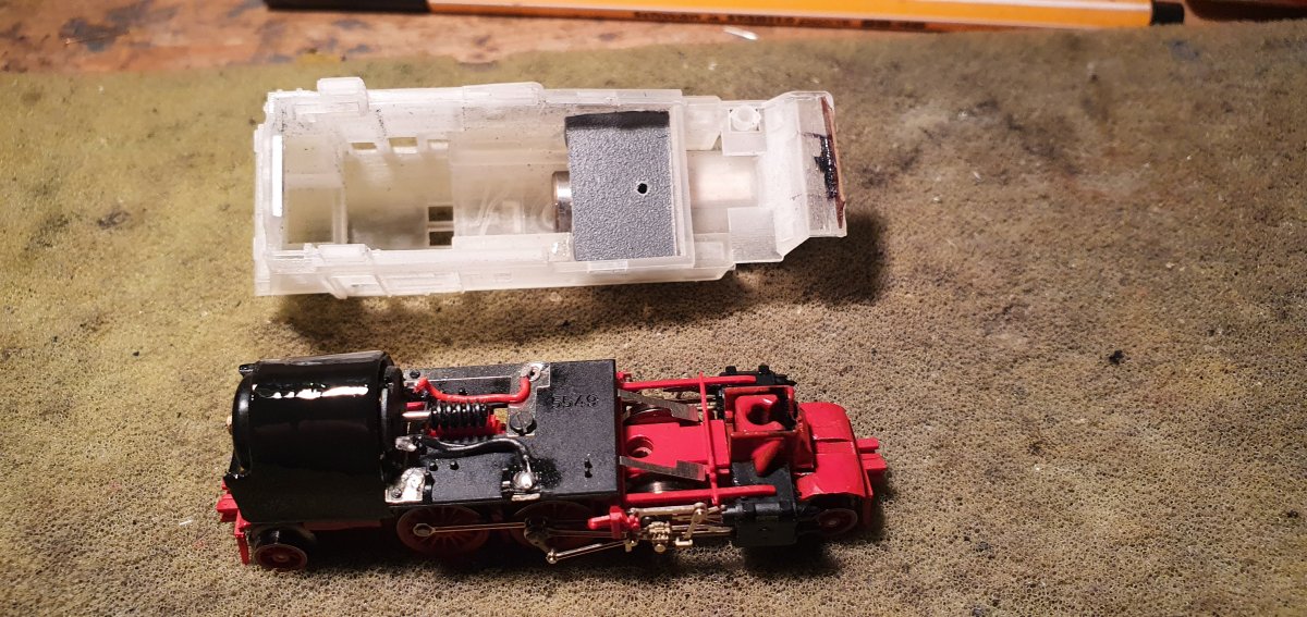

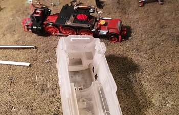

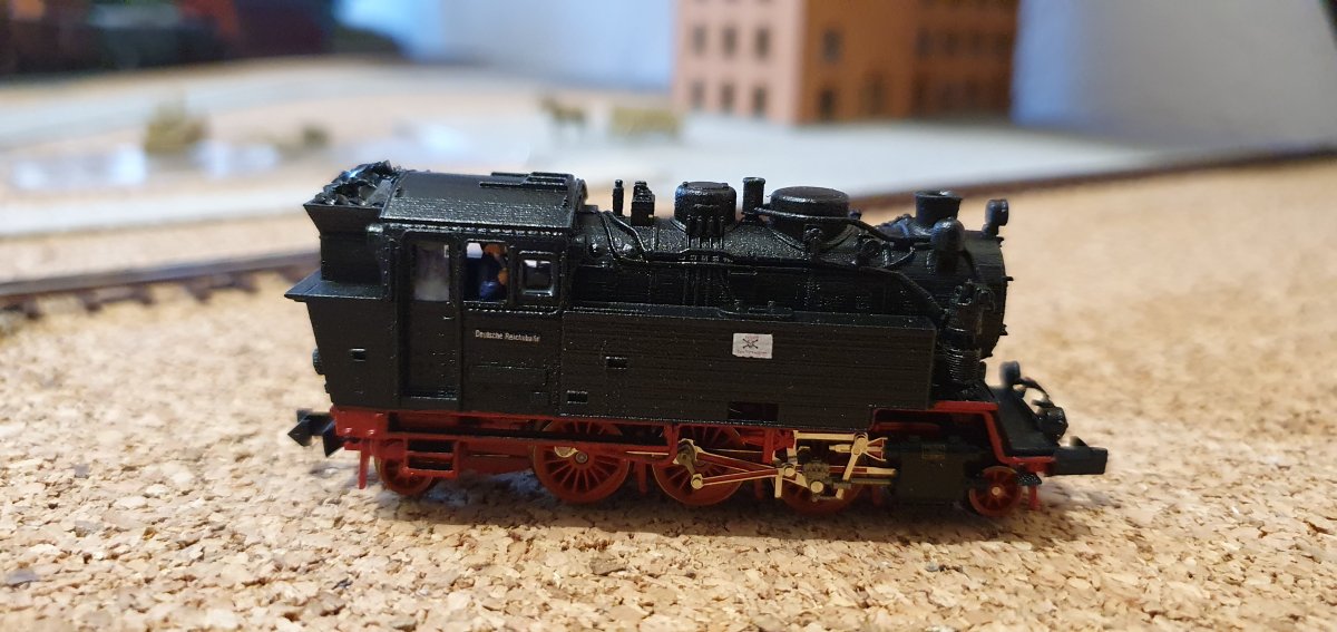

Die Lok wurde komplett zerlegt.

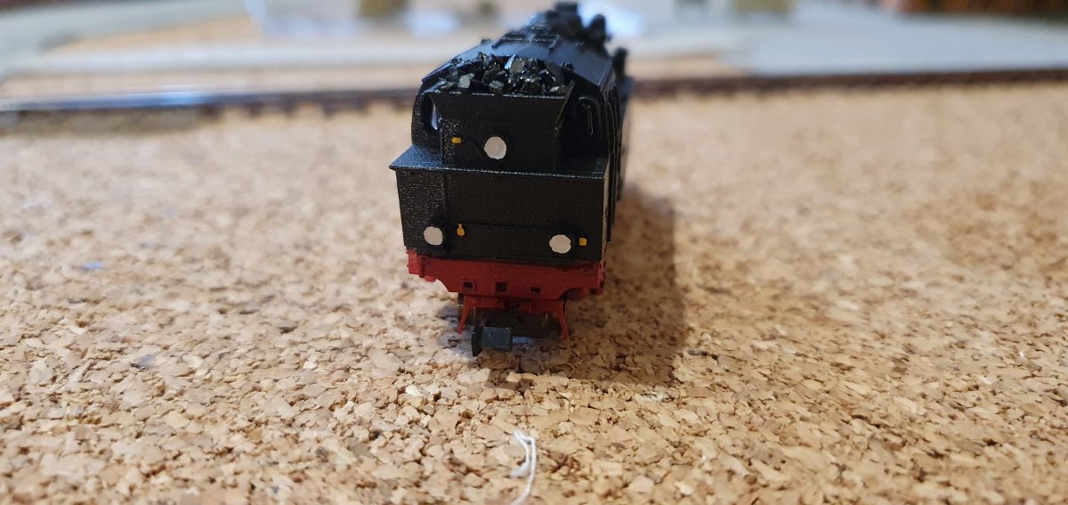

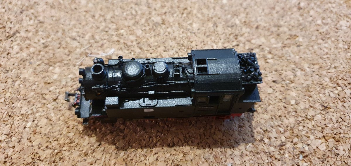

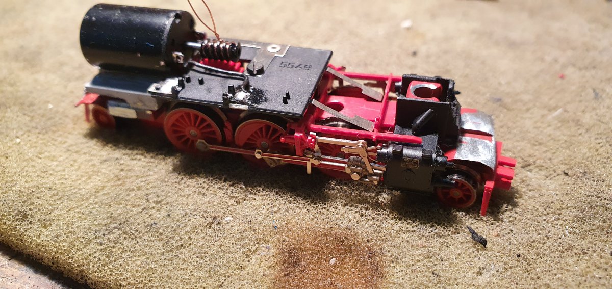

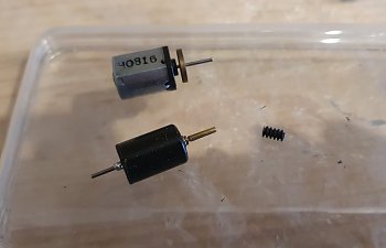

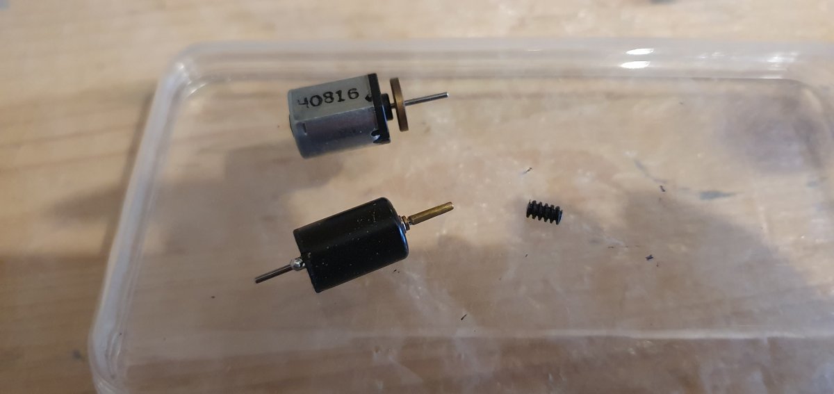

In einer längeren „Drehmelorgie“ wurde das Fahrwerk so gekürzt und angepasst, bis es unter das Lokgehäuse passte. Der originale Motor der Lok ist auch zu groß und musste einem Glockenankermotor weichen. Über den Motor und in den Kessel habe ich etwas für den „Hüftspeck“ der alten Dame getan, sodass diese ordentlich an Gewicht zugelegt hat.

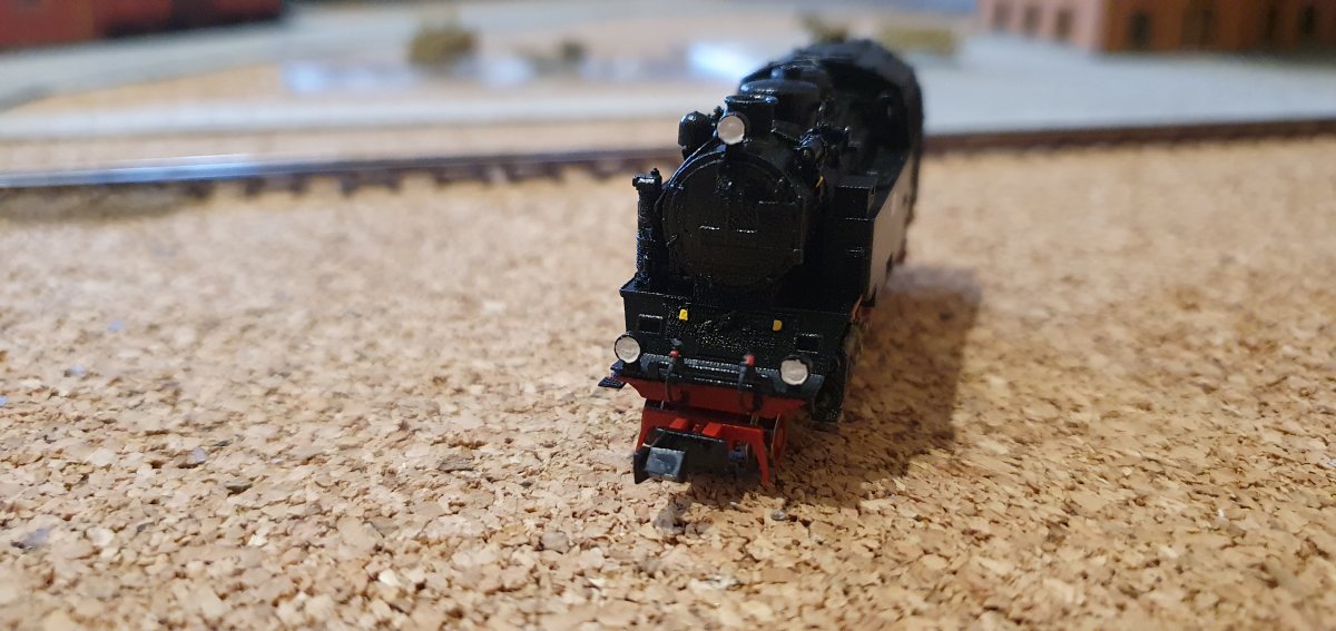

Der Rest ist wie immer Farbe von Elita. Ein paar Decals fehlen noch, hier wird sicherlich Herr Hartmann von Hartmann Original helfen können.

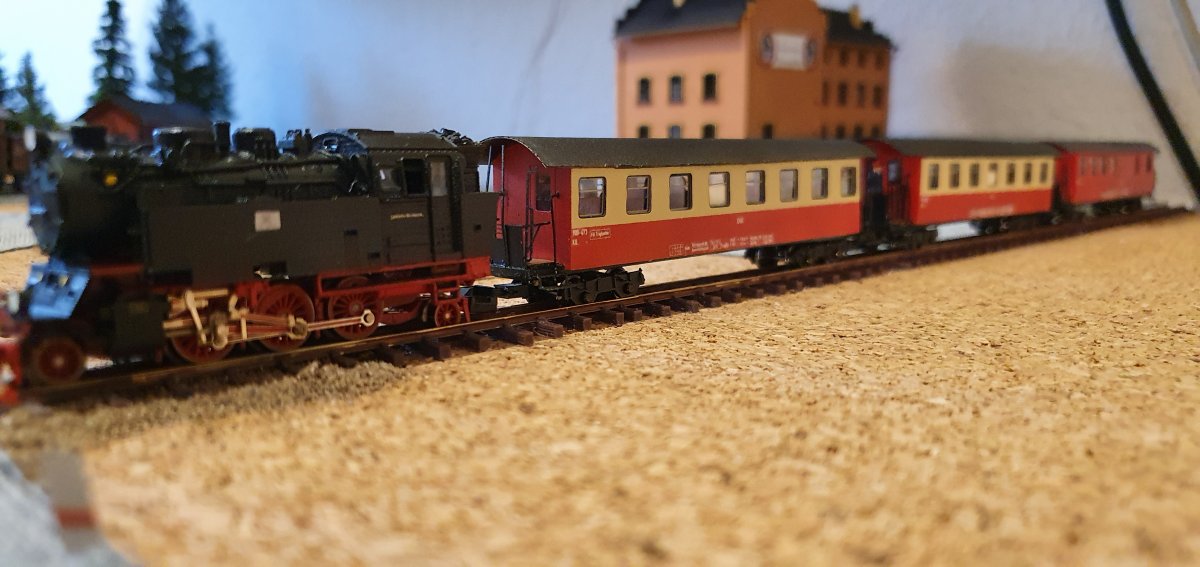

Ein wundervoller Zug. Schnell noch ein paar N-Gleise im Netz bestellt und dann bin ich gespannt, ob die Lok ihren Dienst klaglos verrichtet.

Einfach nur geil!!!
Auch haben wollen!!!
Sieht wirklich nicht schlecht aus! :applaus::applaus::applaus:

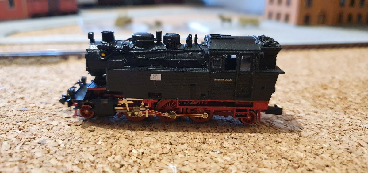

Die Wagen sind schon schön anzusehen. Die Lok ist einsame Spitze (auch wenn man ihr noch den 3D-Druck ansieht)! Ein schöner Zug von Dir! ;)
Danke Holger,
ja, bei genauem betrachten sieht man das es 3D-Druck ist. Aber selbst in der Vitrine muss ich auf 20cm rangehen um das zu sehen. Naja, wie das so ist, dass was es in unserer Spurweite nicht zu kaufen gibt und was man selber gebastelt hat, daran erfreue ich mich immer mehr und öfter.

Hast du zufällig Aufnahmen vom fertig gedremelten Rahmen gemacht? Vorzugsweise von oben. Welchen Motor hast du genommen?

Schicke mir mal eine PN. Ich schaue mal was ich fotografiert habe. Soviel war das aber garnicht. Ergibt sich irgendwie. Ich hatte selten so ein Bastelprojekt, was sich so von selbst ergeben hat.

Hallo Kalle,

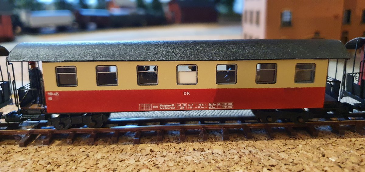

ich will hier jetzt nicht die Keule raus hohlen, erst einmal sehr schön gebaut, Du hast Dir sicher viel Mühe gegeben , aber...
die Farbtrennkante bei den Wagen sitzen zu tief, über die RAL Farbe gibt es ja Diskussionen je nach Licht, das finde ich aber ok, das DR Zeichen geht gar nicht und Dachlüfter bräuchten die Wagen allemal, über mehr Teile hatte ich ja bereits geschrieben.
Ich hoffe 99.6001 bekommt noch vernünftige Ätzschilder.
VG
Micha
Naja, die DR Zeichen lagen dem Bausatz bei. Die Lokschilder werden auch nur Decals. Meine Ansprüche sind aber auch nicht ganz so groß.
VG
kalle

Was noch eine Überlegung ist, ist es machbar jede 2. Speiche im Radsatz zu entfernen?
Damit Optisch auch der Unterschied zwischen TTm Schmalspur und N Regelspur zu sehen ist.
Ineressanter Gedanke. Muss ich mir mal genauer ansehen. Die Achsen kannst du nicht einfach so aus dem Rahmen herausnehmen. Hierzu müssen die Radscheiben abgezogen werden. Ohne eine Vorrichtung bekommt man das dann wohl nicht mehr zusammen. Na und im eingebauten Zustand :eek:
