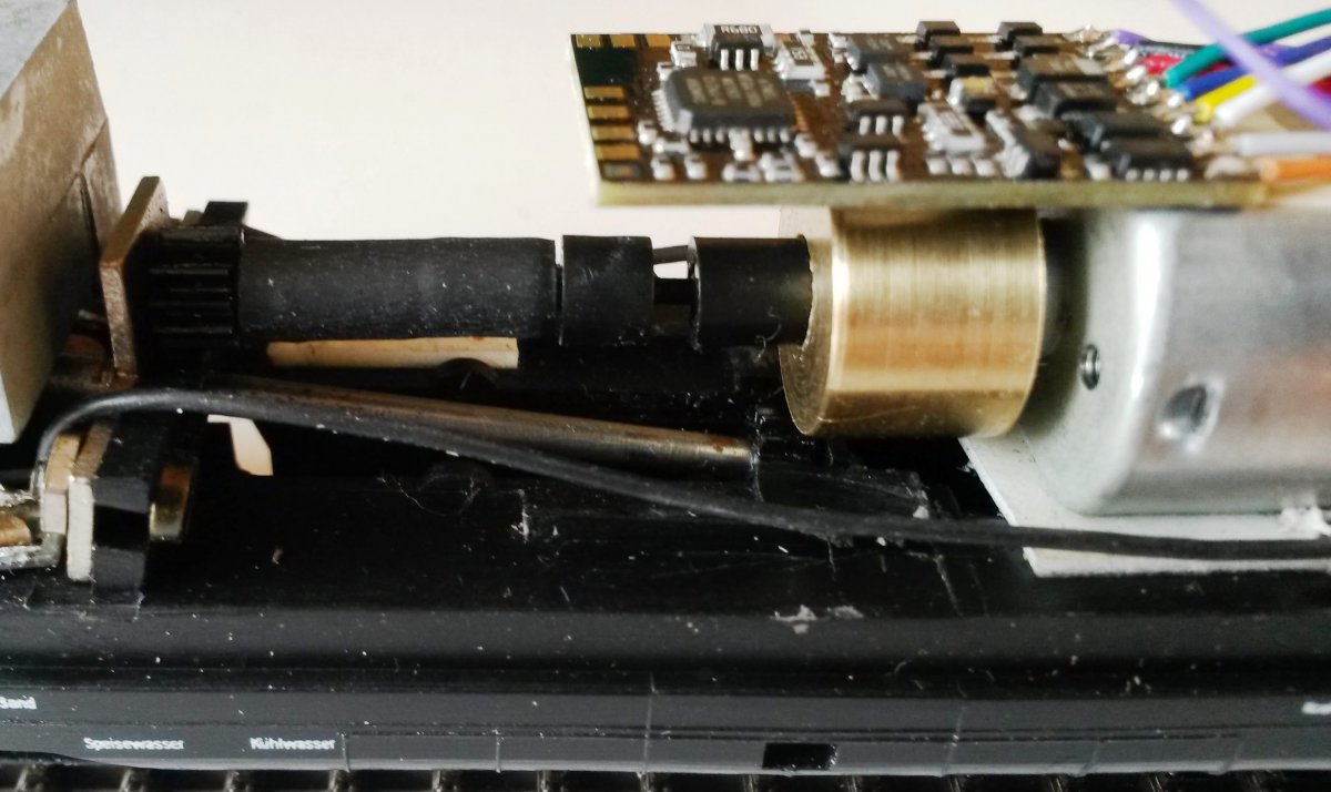

Habe mir bei dieser Firma einzelne Motoren (gleich für die BR92 mit) von Mashima mit Schwungmasse und Antriebswelle für je ca. 30 Euro beschafft. Dieser ist dann auf dem Motoradapter platziert worden und mit doppelseitigem Klebeband und Kupferdraht befestig.
Hat man keinen Motoradapter geht auch eine kleine Plasteplatte mit welcher man das Loch des alten Motor verschließt und dann muss man, mit entsprechendem Material, noch den Motor auf die ungefähre Höhe des Lagers der Antriebswelle bringen. Eingebaut sollte es dann ungefähr so aussehen.
Als Decoder habe ich einen N45 von Kuehn genommen. Dieser hatte damals noch 22 Euro gekostet. Mir war der Motorstrom von 0,8 A wichtig. Bei kleinen Decodern mit 0,7 A hatte ich Probleme. Nach dem entfernen aller alten elektrischen Teile, Entstörelemente und Dioden, kam wieder Rot und Schwarz jeweils ans Gleis / Orange und Grau jeweils an den Motor. Die Platzierung des Decoders ist auf dem Bild sicherlich gut erkennbar. Damit der Decoder oben durch die Fenster nicht sichtbar ist habe ich in der Bodenplatte noch eine Aussparung gemacht und konnte ihn dadurch weiter runter setzen. Ist aber im Prinzip nicht nötig.

Ich hatte zwei stück BR56 umbauen lassen, glaube so um die 50 Euro je Stück. Habe sie mir angeschaut und es sah super aus und eigentlich hätte man es auch selber machen können:rolleyes:. Danach habe ich nach einem Umbausatz für die BR35 Angefragt und zugeschickt bekommen. Eingebaut, Decoder rein alles super! Dann Bruch der Antriebskurbel der Treibachse. Die Lok wurde ausgesondert. Einbau des gekauften Motor in die BR119 und alles gut. Ermutigt durch die beiden Einbauten habe ich über Mail (später Telefon) mit der Firma Kontakt aufgenommen und nach den Umbausätzen für die BR81/92 gefragt und diese ohne Probleme erhalten. Dazu gehörte der Motor und die Antriebswelle. Geht alles easy einzubauen wie beschrieben. Übrigens sind diese Motoren Restbestände und werden nicht mehr hergestellt! Ich habe auf der Messe in Dresden neue gesehen aber natürlich zu einem anderen Preis.
"Zweite Frage. Bringt's der Umbau auch ohne Digitalumbau, oder sind die Maschinchen dann zu schnell, weil man nicht drosseln kann, mit dem Decoder?"
Ich habe keinen Analogen Trafo:eek:, kann also dazu nichts sagen. Glaube aber nicht dass sich die Geschwindigkeit Analog groß ändert. Die Motordrehzahl ist in etwa die gleiche. Er bietet den Umbau ja für Analog an. Meine beiden BR56 waren aber schon Digital bei ihm. Ich habe die Decoder aber noch nicht runter geregelt, schätze dass die Höchstgeschwindigkeit wie im Analogbetrieb ist. Für mich war wichtig das Fahrverhalten in Schrittgeschwindigkeit zu verbessern, das geht nur Digital;).
