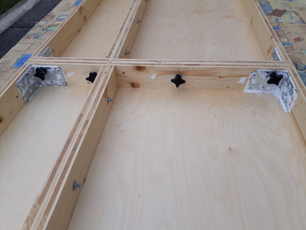

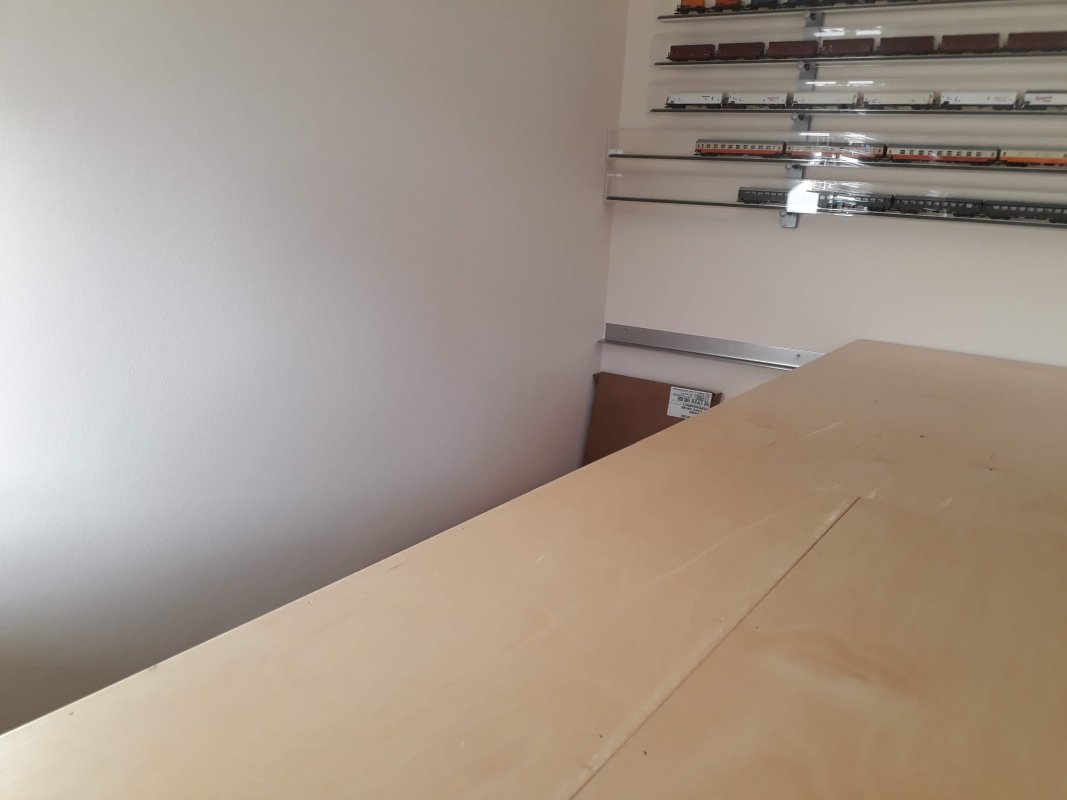

Die Basis der Grundplatte besteht aus 7 Standartteilen und bekommt später noch 3 kleinere Teile dazu welche separat befestigt werden.

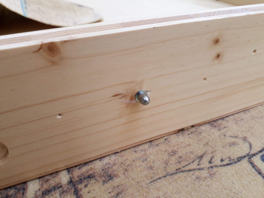

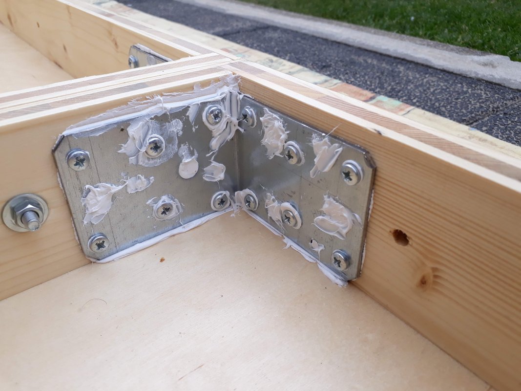

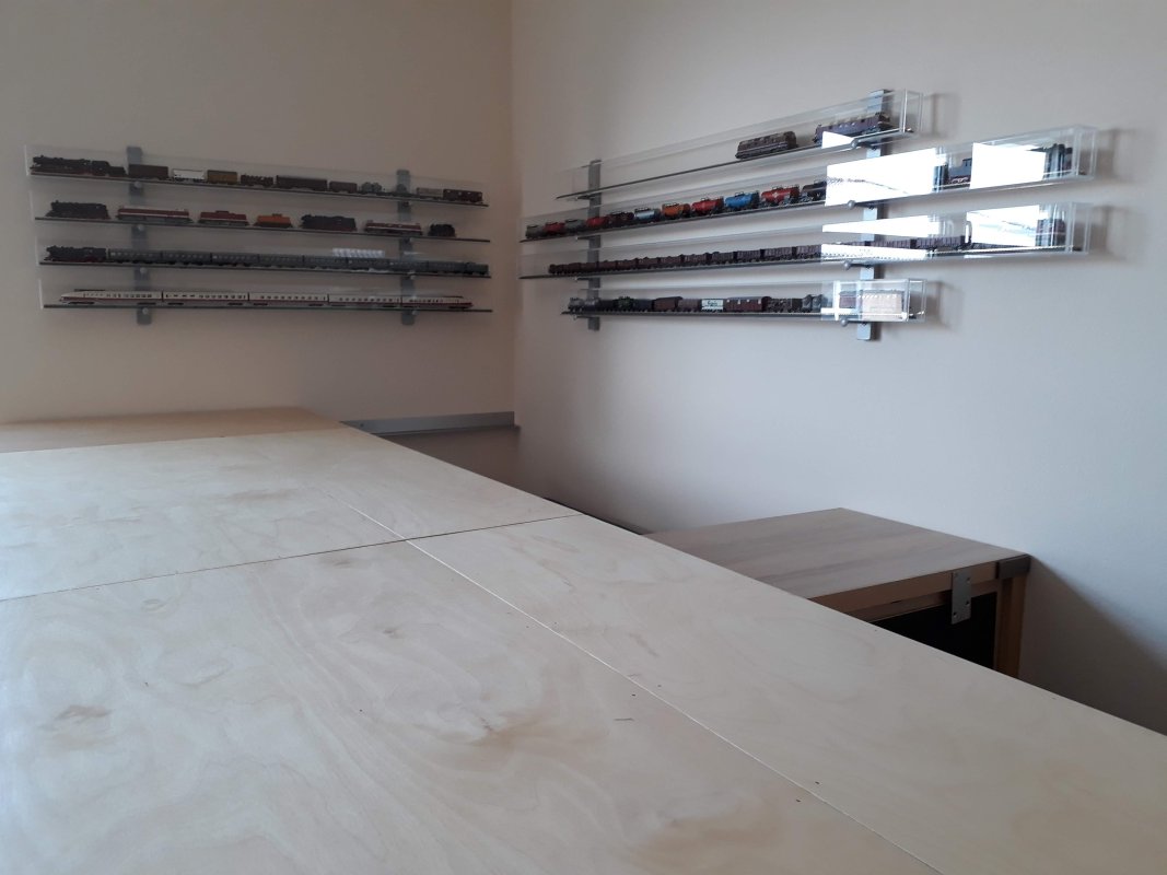

Da die Standartteile in den Ecken keine "Zinkung" haben sollte man diese entweder mit Holzdübeln, oder wie in meinem Fall, durch Blechwinkel verstärken, damit es beim Transport nicht ausreist. Anschließend wurden beide Anlagenteile an der Trennstelle durch Schraubverbindung zusammengefügt. Für eine genau Zentrierung wurden noch Führungsstifte eingesetzt.

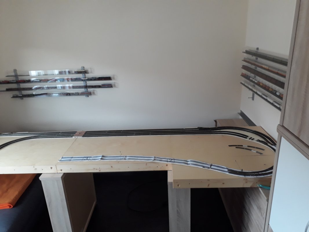

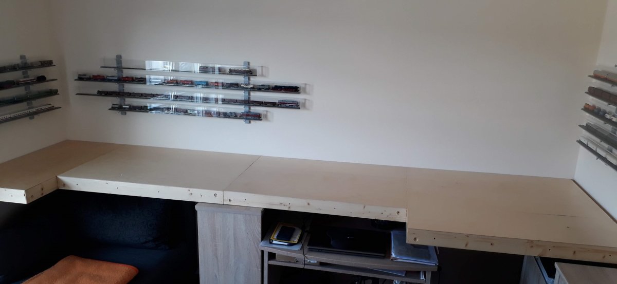

Die Anlage liegt rechts und links auf Edelstahlschienen auf. Ansonsten wird sie noch von zwei schmalen Schrankteilen auf Rollen abgefangen, sonst würde sie zu sehr durchhängen.

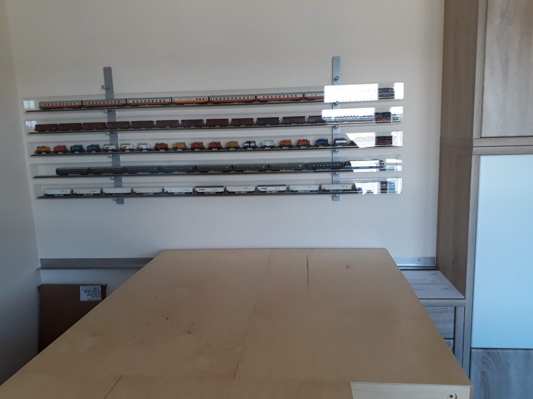

Dadurch ist es möglich die Platte, um ca. 60 cm von der Rückwand weg zu ziehen. Dies ermöglicht mir auch das bequeme Arbeiten an der Rückseite.
Die Anlage ist wie oben beschrieben teilbar, da sie im Sommer abgebaut werden muss/soll. Weiterhin muss ich die Anlage auch für grobe Arbeiten in den Keller schaffen können und wenn sie irgendwann mal fertig ist, möchte ich sie vielleicht auch einmal auf Ausstellungen in meinem Club der Öffentlichkeit zeigen.
so viel erst einmal zum Unterbau.

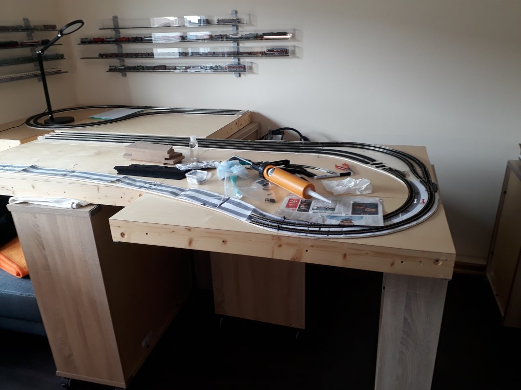

Update 28.02.2023

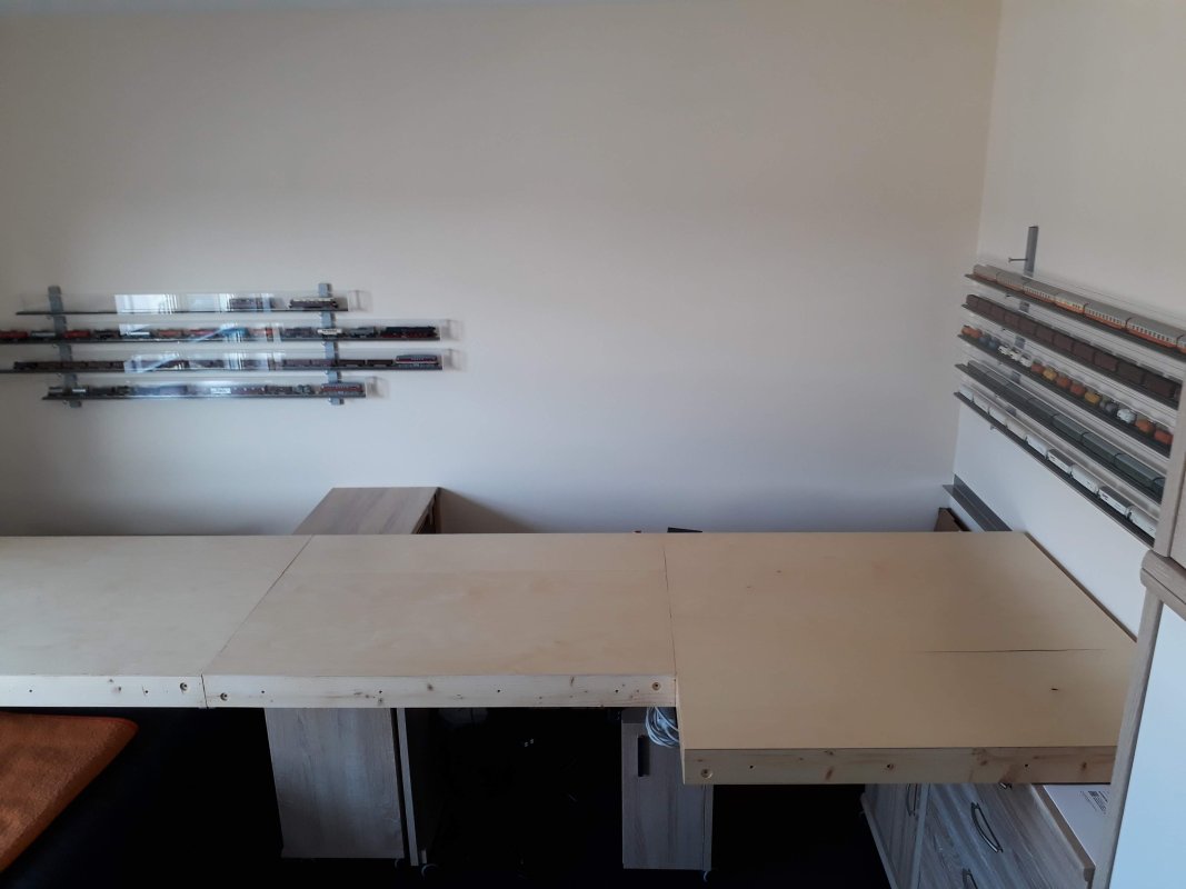

Durch die Teilung in der Mitte besteht auch die Möglichkeit recht bequem an den Wandseiten zu Arbeiten.

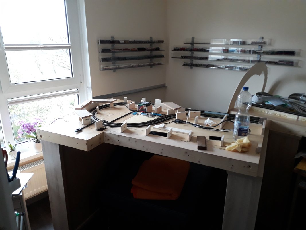

Update 17.02.2024
Bin mit meinem 1. Bauabschnitt gut voran gekommen. Möchte Euch hier einmal zeigen wie unkompliziert ich meine 3,50 x 1 Meter große Anlage verschieben kann. Dadurch habe ich hinter der Anlage ca. 60 cm Platz. Jedes mal wenn ich spiele, Probleme habe oder an der Anlage baue wird sie nach vorn gezogen und anschließend wieder an die Wand geschoben.
