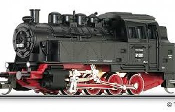

  2. BR 81 mit neuem Motor + Decoder + Licht
    Modellbau BR 81 mit neuem Motor + Decoder + Licht
    Da es die BR81 nicht als neues Modell gibt lohnt sich der Umbau des alten Modell allemal. Wie schon in der Blog-Überschrift erwähnt geht es mir darum das Modell mit einfachem Werkzeug und geringen Kosten umzubauen. Habe mir bei dieser Firma einzelne Motoren (gleich für die BR92 mit) von Mashima...
