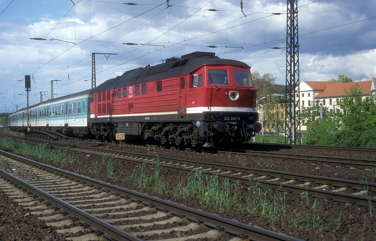

Wir bleiben noch etwas bei den "Renn-Russen". Die gab's ja auch in Orientrot mit Zierstreifen. So habe ich sie auch als Kind in Hosena bei meiner Omi beobachten können, als sie mit Wendezügen zwischen Dresden und Senftenberg über Kamenz pendelten. Durch alte Fotos von meinem Papa konnte ich sogar eine Nummer ermitteln, die ich damals sicher beobachtet habe. Leider ist ein Scan des Fotos mit meinen Möglichkeiten kaum vorzeigbar.
Deshalb kommt mein Vorbildfoto wieder aus dem sehenswerten >Fotostream von W + H Brutzer<. Die Genehmigung zur Veröffentlichung liegt mir vor.

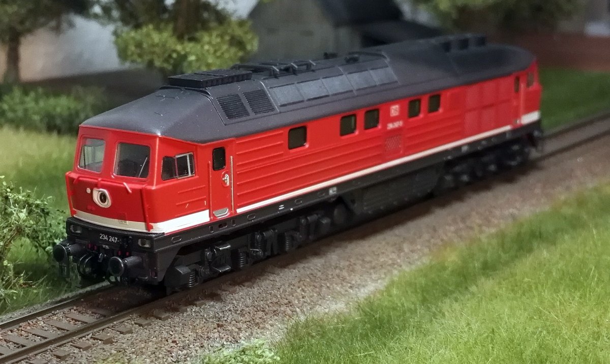

Um etwas Abwechslung haben, bekam die Maschine Siemenslüfter, durfte aber die runden Puffer behalten. Sie ist in dem Zustand ca. 2 Jahre gefahren. >Hier meine direkte Vorlage<

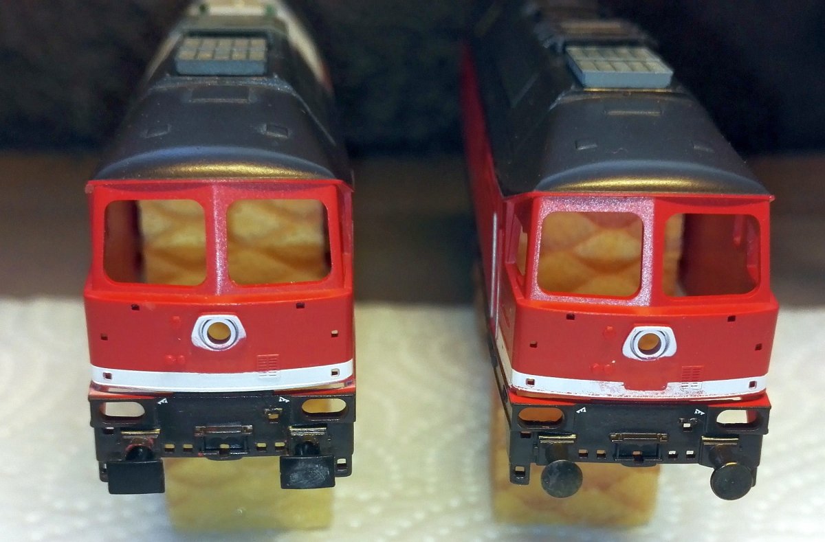

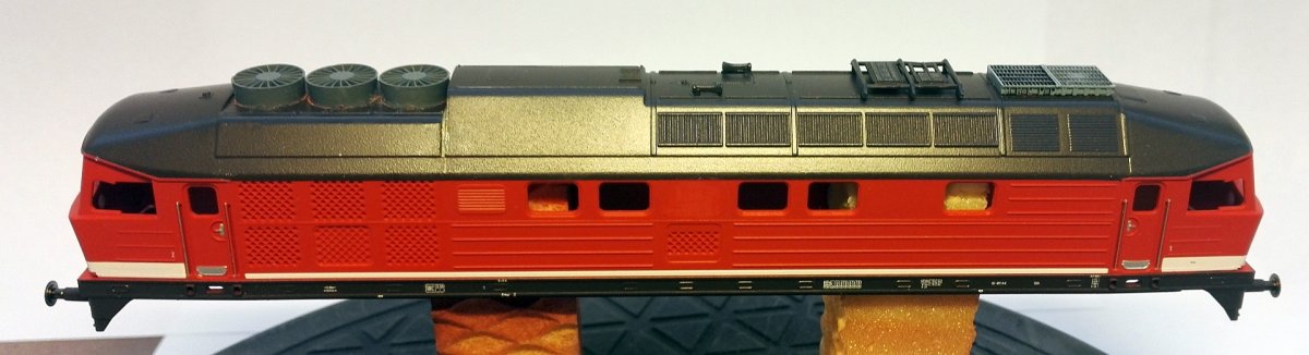

Am Aufwändigsten war das Entfernen des DB-:keks: an der Front. Die aktuelle Lok ist auf dem Bild rechts zu sehen, links als Vergleich ist noch eine weitere Maschine mit schon nach lackiertem Streifen. Auch diese wird hier noch vorgestellt werden. Wer sie dann richtig erkennt, kann wieder ein Bienchen gewinnen. :happy:

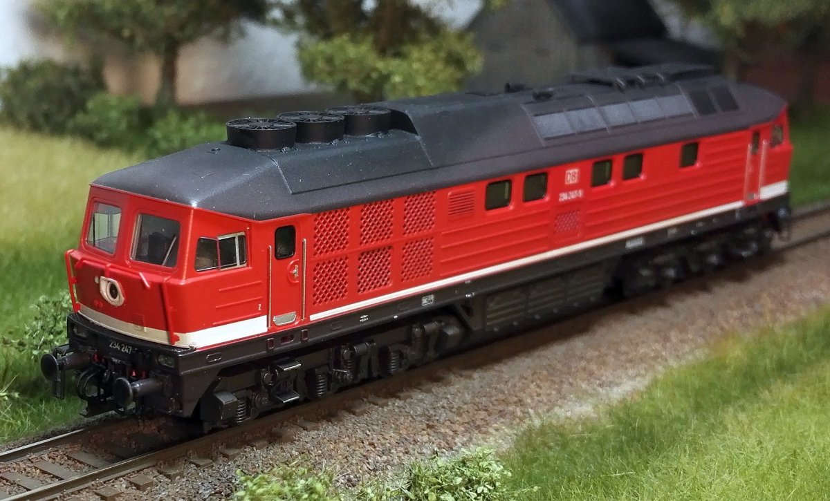

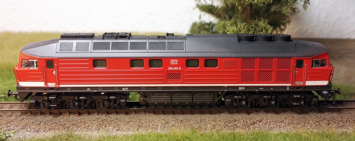

Nach einer dezenten Alterung sieht die Maschine jetzt so aus. Leider wurden die Peho-KKK nocht nicht geliefert, dadurch fehlen noch die Kupplungen.
