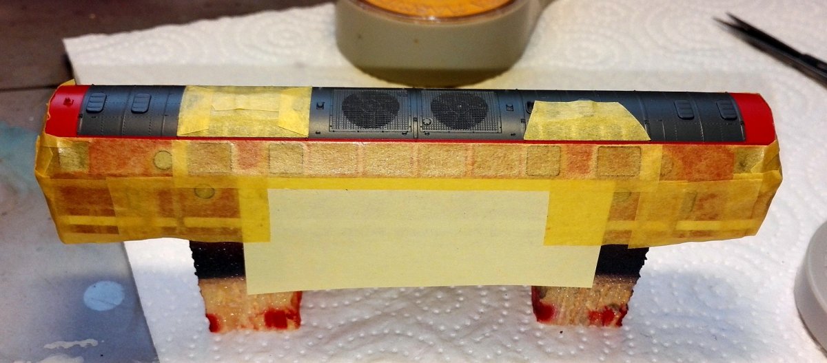

Auf den Bildern ist zu erkennen, dass die Dachabdeckungen über beiden Motoren weniger verschmutzt sind als der Rest des Dachs. Um die Klappen geht aber ein dunkler Rand. Das hat mir natürlich wieder gefallen und musste im Modell umgesetzt werden. Also abkleben..

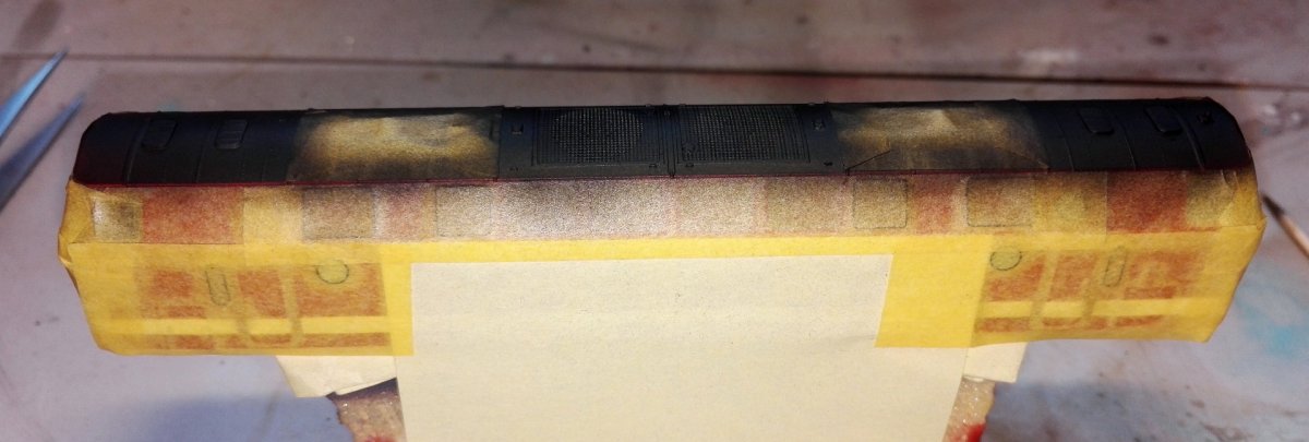

...pusten...

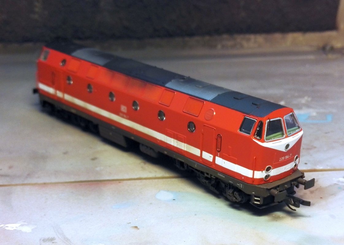

...und freuen... :) Die Auspuffe habe ich dunkel ausgelegt und nochmal dem Dach eine dezente Abgasfahne verpasst.

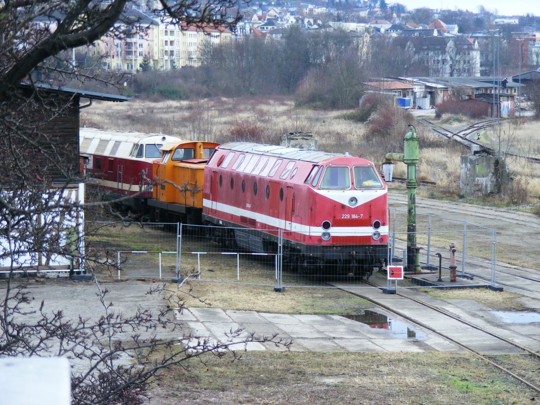

Das tolle Foto ist Kraftsdorf mit „St. Peter und Paul“ .
Guckst Du hier von der >Fußgängerbrücke<
229 184 - von Oberndorf kommend.
Also ein Stück weiter talabwärts. Heute ist es dort wieder zweigleisig.
