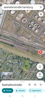

In HH werden in Moorburger Bogen Gaswagen Beladen, zusammen gestellt und abgefahren. In VI.

In HH werden in Moorburger Bogen Gaswagen beladen, zusammen gestellt, und abgefahren. In VI.
