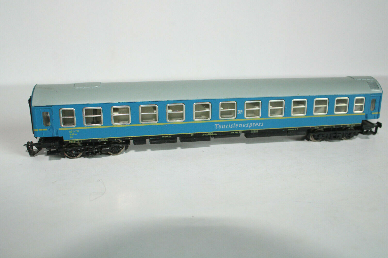

Hat jemand noch für solche die BTTB Personenwagen Fahrgestelle? Habe noch zwei gefunden aber Leider ohne Fahrgestell.
s-l1600.jpgs-l1600_1.jpg Wie auf dem zweiten Bild zusehen, das fehlt mir komplett.
@tkmd2001 Mir geht es vor allem um epochenreine Zugbildung.
